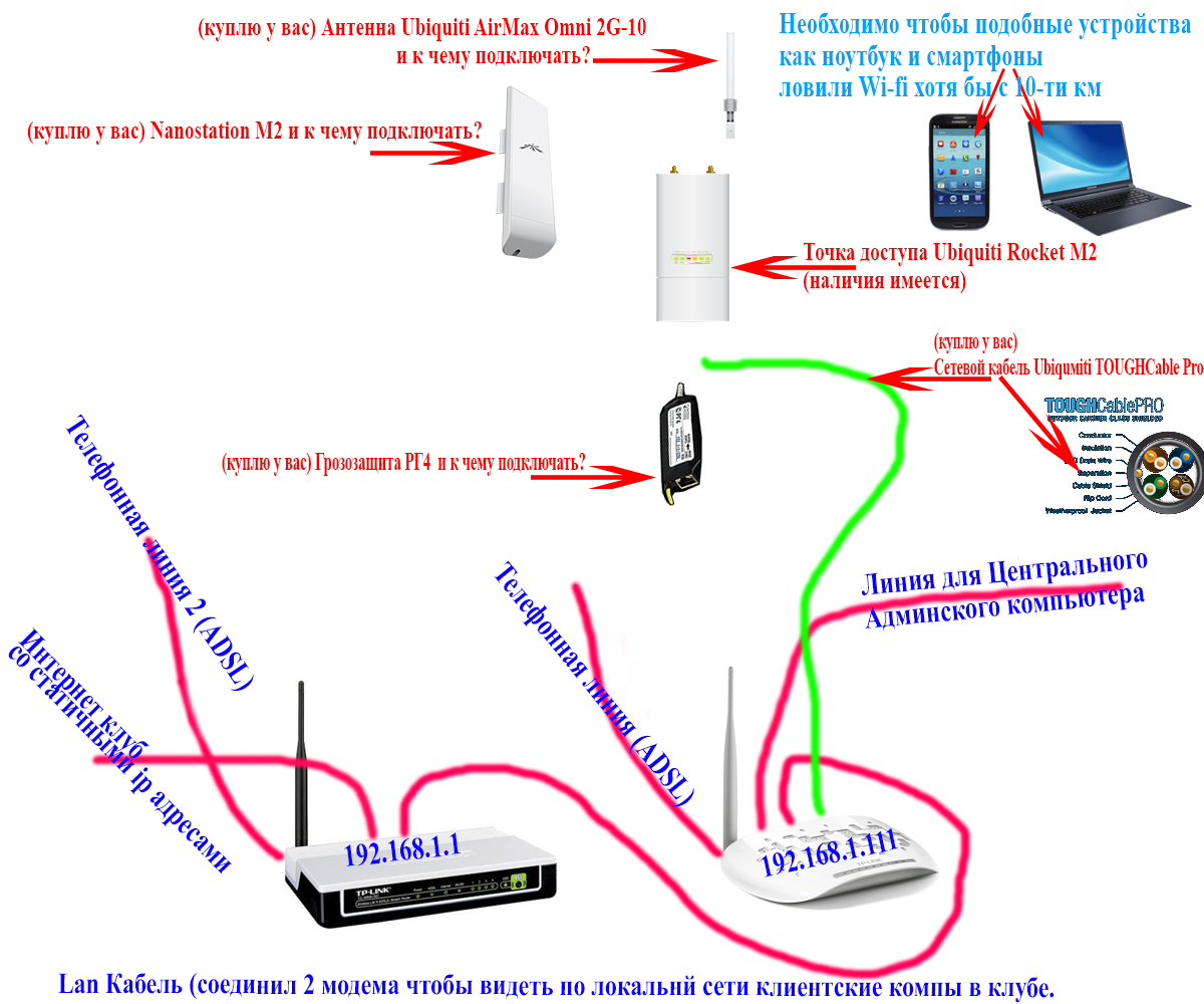

Приобрел у вас Rocket M2, хочу подклчать к нему ноутбук, смартфон и другие гаджеты, что для этого надо при дистанции около 10 км? Что дополнительно необходимо купить к точке доступа ?
Я вот присмотрелся к этому варианту Улучшенный вариант: Rocket M2 + airMax Sector 2G16-90 (БСС) + Nanostation M2 (клиент). ссылка
Ответ тех. поддержки
Rocket M2 может обеспечивать подключения на подобном расстоянии только при использовании мощных стационарных клиентов с направленными/секторными антеннами. На 10 километов Nanostation M2 будет слабовата, лучше использовать оборудование серии PowerBeam, поскольку на этих точках доступа использованы узконаправленные параболические антенны.
Соединение напрямую со смартфоном будет невозможно, даже учитывая высокий коэффициент усиления сигнала секторной антенной, которую вы хотите использовать в вашей конфигурации мощности радиомодуля мобильных гаджетов хватит на 100-200 метров и то в лучшем случае. Иными словами WiFi – двухсторонняя связь, даже если ваш гаджет «услышит» Rocket, то Rocket его уже точно не услышит на таком удалении.
