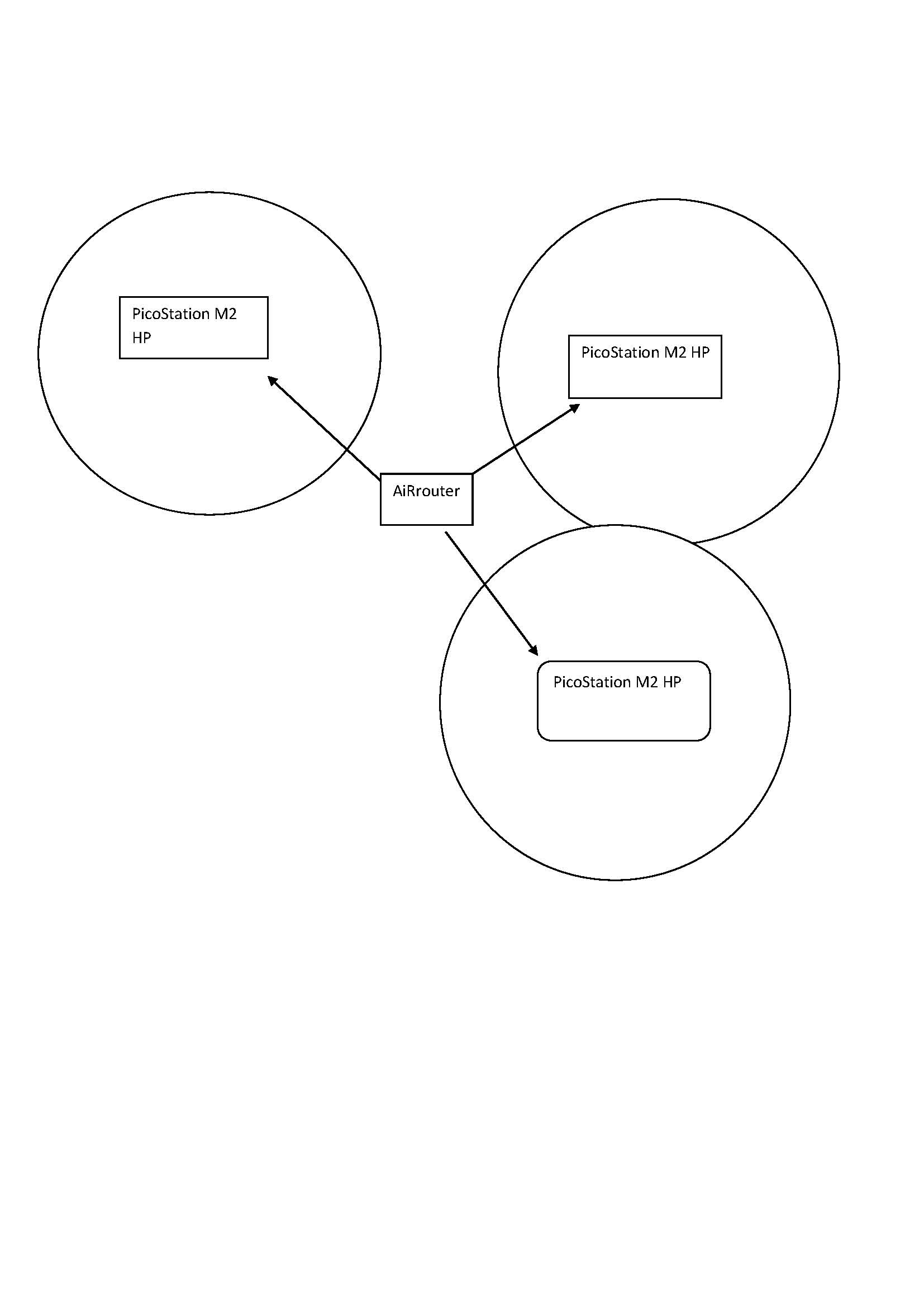

Имеется ArRouter и 3 picoStation
Не могу их настроить чтоб они видели сами себя .
ArRouter стоит по середине, а picoStation по 3-м углам на расстоянии 50 метров друг от друга.
Как же все таки настроить, чтоб увеличить радиус Wi-Fi ?
.... Не могу их настроить чтоб они видели сами себя ...Посмотреть вложение 186
Вот не понятно что это значит.
...ArRouter стоит по середине, а picoStation по 3-м углам на расстоянии 50 метров друг от друга....Посмотреть вложение 186
Какой должна быть принципиальная схема и где все это находится и как должно между собой связываться? А то у вас одно устройство комнатное, а остальные уличные - куда расширять то собираетесь?

Да причем тут комнатное и уличное? Мне их надо сканектить между собой.

Чтобы увеличить зону покрытия, ваши Pico и Router нужно выставлят в режим AP+WDS.
При этом на Pico в поля WDS прописать только МАС AirRouter, на роутере - все три Pico.
На АР (всех четырех) настраиваете одинаковый SSID, частоту и параметры безопасности.
Для выполнения роуминга клиентом, зоны покрытия АР не должны перекрываться. Поэтому уменьшайте мощность Pico и проверяйте покрытие.

На роутере появляются 6 окон для мас адресов тока в режиме репитера. Вот и я почему и задал то вопрос, как настроить.

Всё выяснили.
На примере PicoStation видно, что над устройствами UBNT работают несколько разработчиков. В данном случае, они решили отойти от традиции и сделать мега-девайс.
На самом деле, хоть это и маленькая коробочка со слабенькой антенной, но софт под нее многофункциональный, а не только клиентский, как можно было ожидать.
Так вот,режим AP-repeater это на самом деле AP+WDS в старших моделях. Другие режимы PicoStation имеют галку WDS, но не имеют возможности подключаться к другим ретрансляторам (режима Station+WDS не предусмотрено).
В PicoStation М галочка WDS используется только для "пропускания" через нее широковещательного трафика - DHCP leases, netbios discovery, IPv6 discovery, RIP, BGP и т.д. в режиме AP или Station. Соединяться с другими ретрансляторами можно только в специальном режиме AP-repeater.
а если PicoStation основная (первая) точка? то на ней тоже задавать режим AP-repeater, и остальные уже к ней цеплять?
