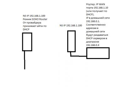

причина скорее всего в том что на юбиках айпишники принадлежат к одной подсети, а от провайдера получаете айпи по dhcp совсем из другого диапазона. А так конечно мало данных. Например какие айпи выдает провайдер. Обычно провайдер не очень жалует посторонние устройства в своей подсети, и может их блокировать.
Как предложение на юбике что подключен к провайдеру выставить режим сохо роутер, в результате сеть провайдера будет изолирована от провайдера, а в домашней сети айпи раздавать самому через dhcp.
Рисунок кривоват, но я постарался передать основную мысль. И еще что я забыл указать на рисунке, на роутере указать шлюз и днс сервер 192.168.1.100.
У меня дома реализовано почти так же.
