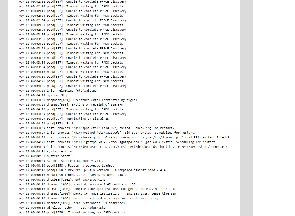

Доброго времени суток. Ранее у меня уже был опыт настройки нанобридж и особых проблем я не встретил на пути настройки их , а тут приобрел nanobeam m5 2шт и не получается настроить мост , прошивку не трогаю так как компил тест пропадет). Проблема такая : со станции вижу точку доступа и выбираю её , но она даже на неё не встает при убранном шифровании
Nov 12 00:00:11 system: Start
Nov 12 00:00:11 syslogd started: BusyBox v1.11.2
Nov 12 00:00:12 FileSystem: Start check...
Nov 12 00:00:12 dropbear[510]: Not backgrounding
Nov 12 00:00:15 FileSystem: End check.
Nov 12 00:04:22 wireless: ath0 Scan request completed

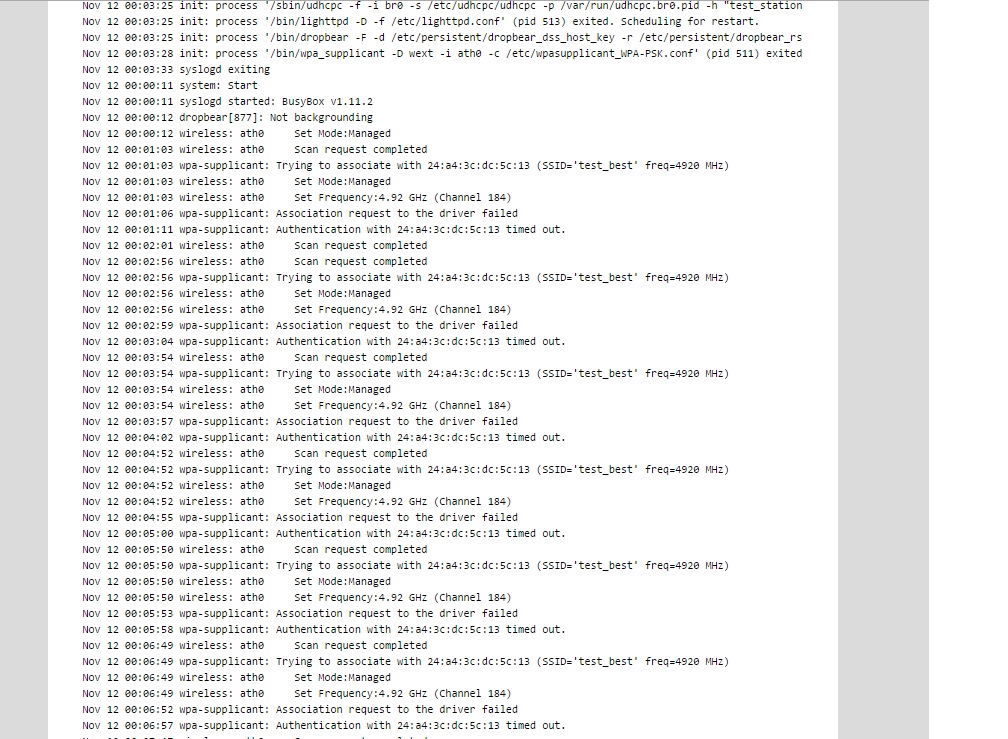

а при шифровании wpa2 пишет:
wpa-supplicant: Association request to the driver failed
настраиваю две пушки рядышком, без всякого расстояния
РЕБЯТ, ПОМОГИТЕ МОЖЕТ КТО СТАЛКИВАЛСЯ С ТАКОЙ ПРОБЛЕМОЙ.

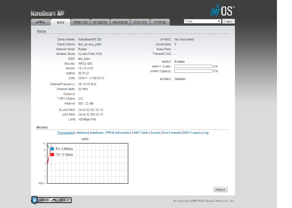

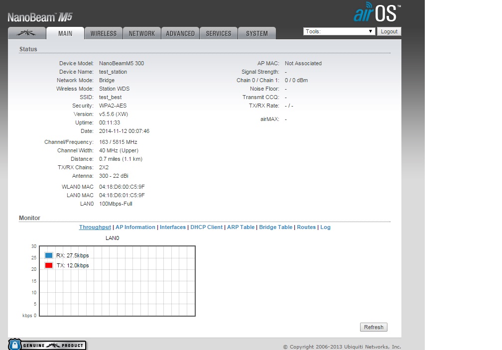

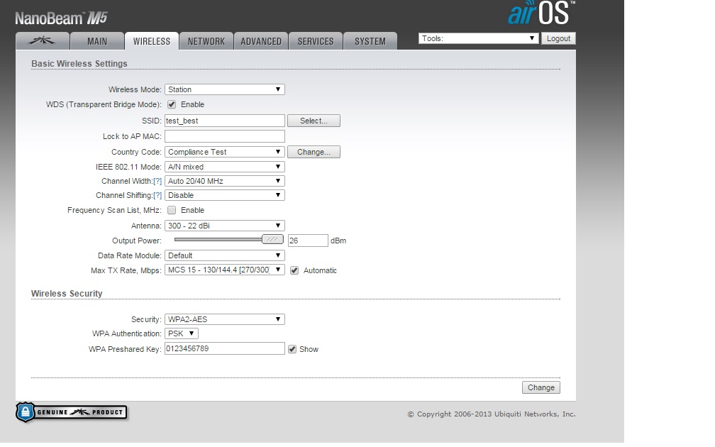

А скрины обоих устройств выложить можешь?! Кокретно вкладки main и wireless...

Мне вот интересно.
На точке доступа стоит канал - Авто, 20 Мгц. И он выбрался 5145.
А на клиенте жестко установлен 5815, 40 Мгц
О каком линке вы говорите?
