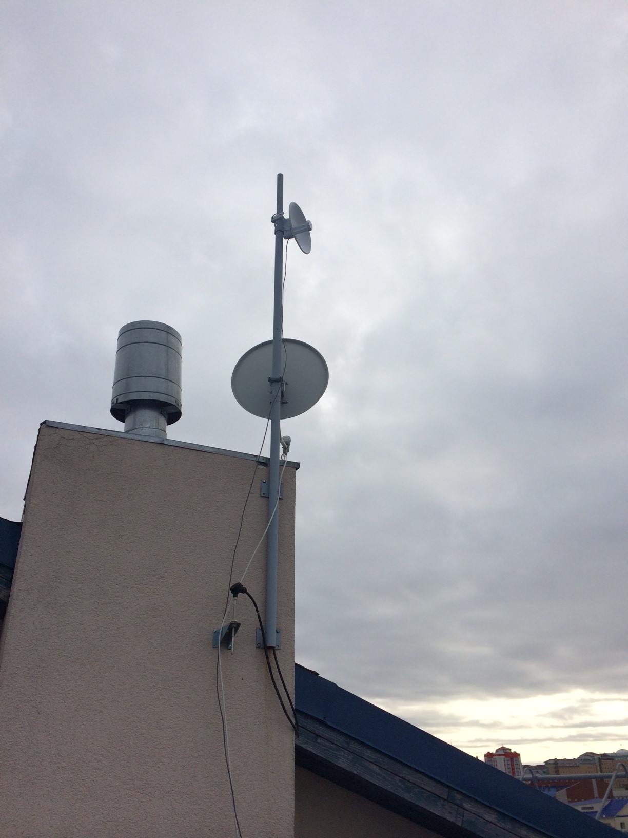

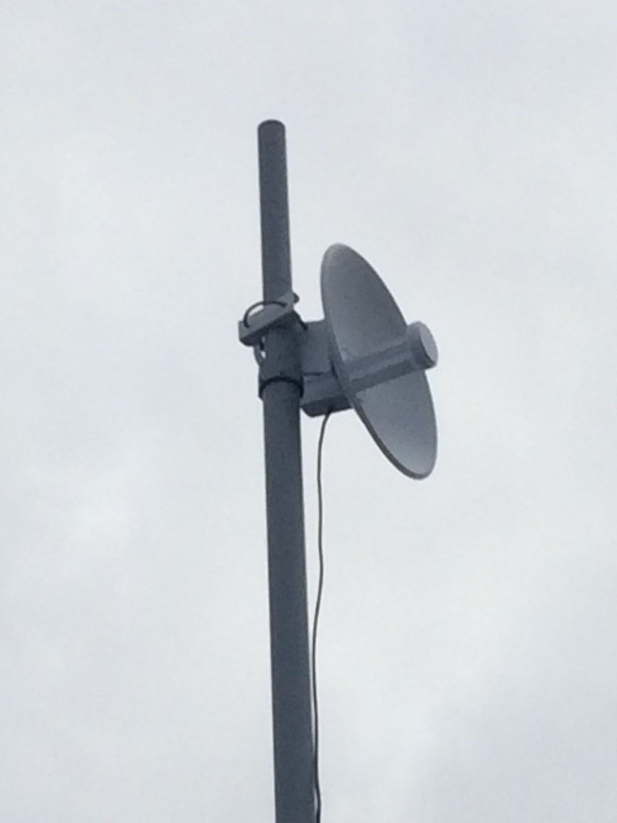

Все получилось, сигнал отличный! Всем спасибо за оперативную поддержку! Результат установки на фотофото 1.JPGфото 2.JPG

дмитрий, вы бы почитали буклетик, который в комплекте к устройствам шел - там прям нарисовано как крепления собирать надо - у вас крепление собрано неправильно, может разболтать на ветру.
железку с зубцами надо крепить со стороны г-образной железки, на которой тарелка висит, а u-образная железка должна обхватывать трубу.

А я вот не увидел грозозащиты.
И на мой взгляд, такое "наглое" расположение антенны приведёт прямиком в лапки Роскомнадзора.
