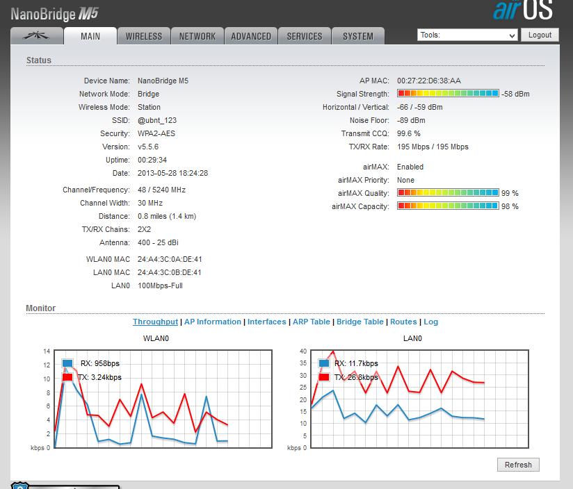

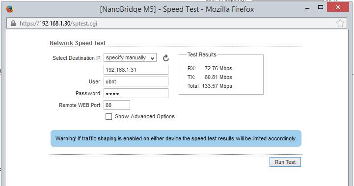

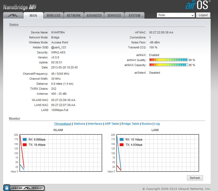

Скрины настроек бриджа
С такими настройками и уровнями всех параметров входящая скорость 10 мбит, исходящая 20. Может кто знает в чем тут собака зарыта, буду очень благодарен! ubnt dom.jpgubnt kvartira.jpgtest dom-kvartira.jpg
