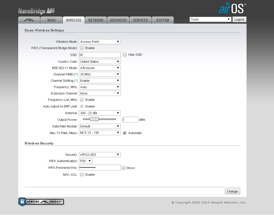

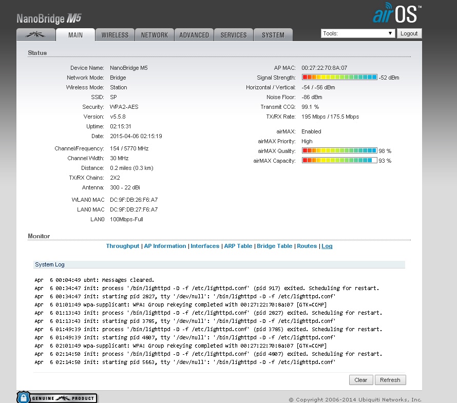

Добрый день столкнулся с такой проблемой , попросили приглядеть за фирмочкой..... вообщем такая проблема
Падает мост на 20-40-60 секунд с разной переодичностью, соответственно у всех пропадает интернет.
Настраивал не я поэтому если что то не так подскажите как поправить.
Логи:

проверьте ping watchdog, возможно из-за недоступности адреса точки в ребут уходят
Зачем такая сильна мощность? Это же только вредит работе радио. Уменьшить нужно мощность до -60.
Sandro48
11 Сен 2014
189
Мощность понижайте раза в 2. Вы сами себе засоряете фон (-86). Таким "макаром" можно спалить передатчики. На Ваши 300 метров дистанции моста, нужно ставить примерно 3-5 dbm.

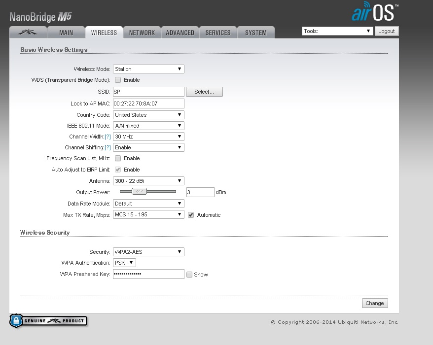

Спасибо всем кто откликнулся, сделал что посоветовали выкладываю показатели антен
на сколько я понял Signal Strength: -52 dBm (Уровень сигнала повысился.
Выставил Output Power: 3 DB
Шумы как были большими так и остались Noise Floor:-86 dBm
Напомню что настраивал не я впервые работаю с данным оборудованием немного почитал инструкцию что бы быть в курсе что к чему , прошу сильно не ругаться)))
Все сделал как вы сказали

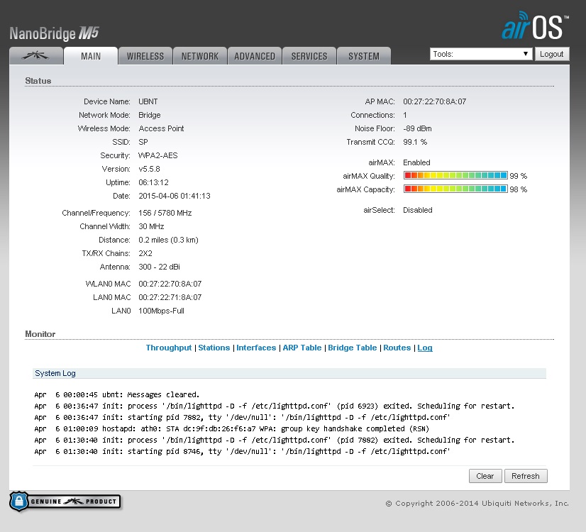

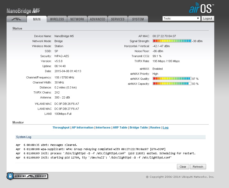

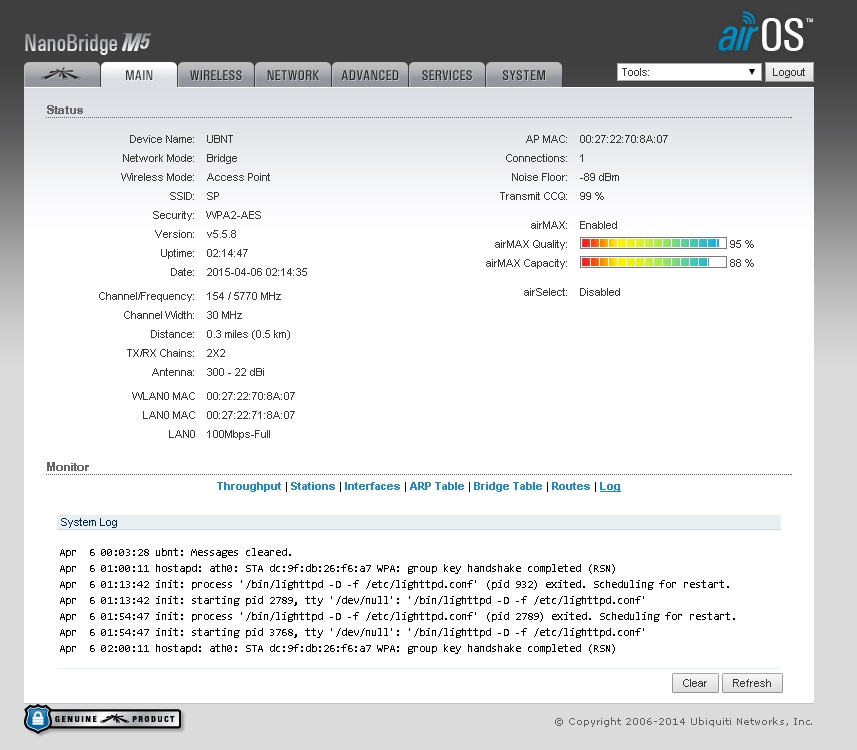

RAMSHIK
6 Апр 2015
Мост продолжает падать
Подключил функцию airSelect выбрал все частоты результата не тоже не дало
Логи
Output Power ставил -8 и до 15 нифига не дает шумы так же -86 и -92
Noise Floor: - уровень шума. Нормальное значение -95 или выше. При значении шума -90 связь будет не стабильной. В этом случае необходимо уменьшать ширину канала или использовать другую частоту;
Как то так )))

а когда мост падает сами точки доступны? с одного/другого концов?
да uptime идет захожу на обе без проблем, судя по логу они заного устанавливают связь согласовывая ключ безопасности
