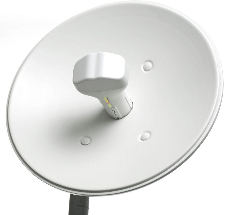

Доброго времени суток!! скажите пожалуйста можно ли использовать*
Nanobridge M5 как роутер wifi, что бы эту сеть wifi находили ноутбуки и телефоны!!????
1 Июн 2012
1.635
55
да, легко.
установите только ширину канала в 20 мгц.
ну и имейте в виду, что у него диаграмма направленности 6 градусов! направляйте на ваших потенциальных клиентов.
маленькое пысы - ваши ноутбуки и телефоны должны быть современными - двухдиапазонными. т.е. способными работать на 5 ггц.
в общем, ничего сложного. :d

Да, как отметил админ выше написанного, нужен специальный приемник на ваших устройствах стандарта типа радио 802.11а и кажется на вот такой частоте это будет работать 5150—5350 и 5650—5725 .

использовать nb ка роутер - это реально сверх не реальность мысли! это все равно что летать в космос на метле! когда вокруг столько всякого железа - зачем?

Вопрос: а можно ли у m5 изменить рабочий диапазон на 2,4 Ггц? Ну там кварц поменять или прошивку залить от m2?

Даже замена всей материнки не поможет, так как резонансная частота антенны 5 ГГц.
