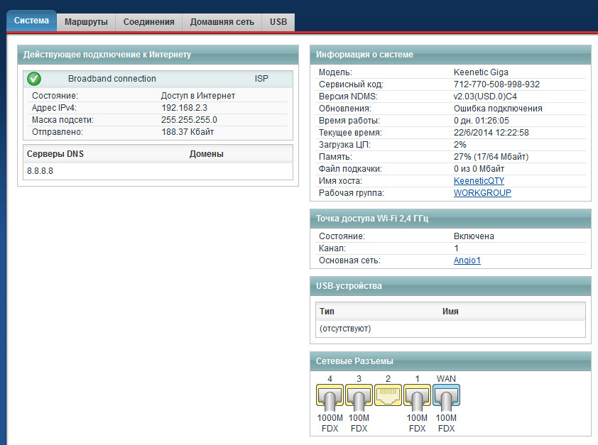

Проблема: настроил по схеме, как и говорили:
AP (в режиме роутер, wan dhcp, lan - 192.168.2.1+dhcp) - Station (bridge, 192.168.2.2) - Zyxel (wan 192.168.2.3, lan 192.168.1.1 - dhcp, dns прописаны).
При этом на wan порте zyxel интернет есть (показывает в вебморде роутера), на компы в локальной подсети 192.168.1.0 (за zyxel) интернета нет.
При схеме, когда AP раздает по dhcp адреса всем в моей подсети (то есть dhcp сервер на соседнем доме) - работает, но... неправильно это.
В какую сторону покопать - где-что посмотреть?

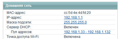

Судя по вашему изложению, проблема гдето в настройках Зюкселя.
где какие настройки?

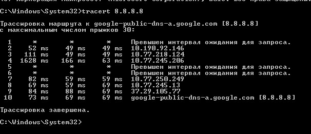

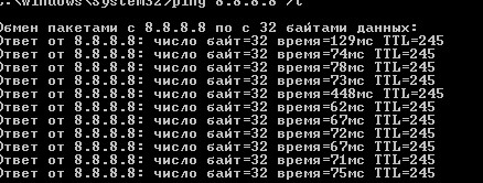

пинг и трасерт что выдает?
ashrek
15 Июн 2014
tracert
ping

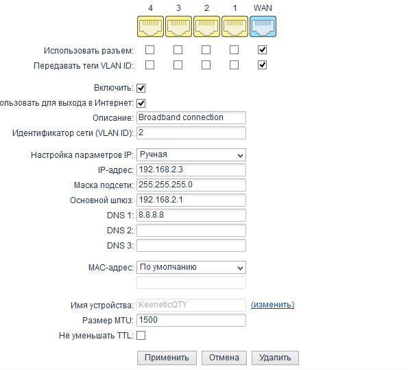

С lan - порта бриджа провод идет на wan порт роутера, роутер при этом интернет не раздает.
такую схему ни разу не пробовал, но должно работать по логике...
если вместо WAN роутера прицепить обычный ноутбук с сетевой картой - интернет есть, все работает
ashrek
15 Июн 2014
ура-ура -ура! все заработало - виновал был vlan. спасибо!
