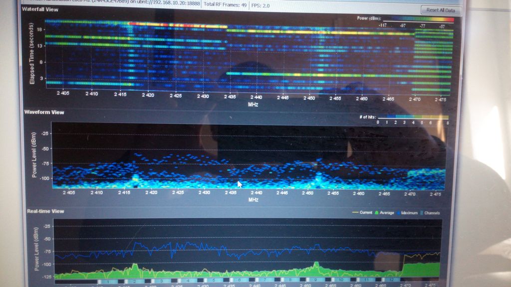

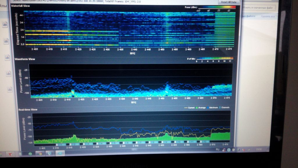

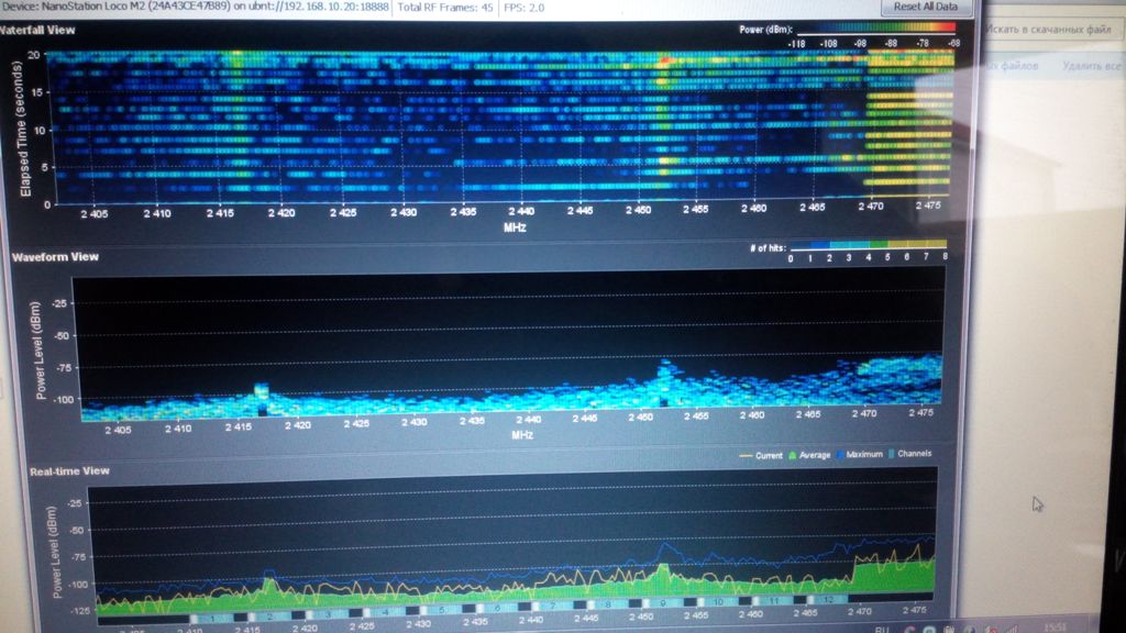

IMG_20150225_114313.jpgIMG_20150225_114319.jpg Долго мудрил-прописывал вручную в секьюрити java какие адреса не блокировать. Это с точки доступа, со станции никак не получается-постоянно пишет,что нет подключения интернета, пробовал 3G модем подключать-всё равно выкидывает. По Aggregation: достаточно убрать галочку с Enable? По поводу величины параметра -l : я не знаю,что это и где нужно менять,подскажите пожалуйста. Виндоус 7 у меня.
1 Июн 2012
1.635
55

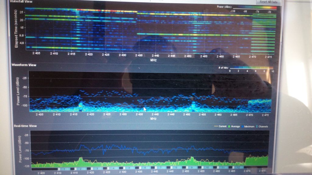

На вашей частоте 2452 видно базовую станцию.
Но как-то слабо видно.
На вашем расстоянии в 200 метров её сигнал должен быть гораздо мощнее. Сейчас он не намного превышает фоновые шумы, посмотрите.
Нужно увеличить мощность, чтобы улучшить соотношение сигнал/шум. Тогда и скорость подрастёт.
Уберите галку с Aggregation.

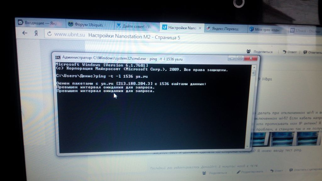

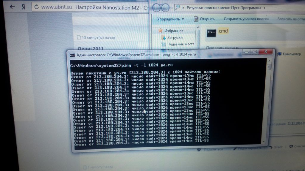

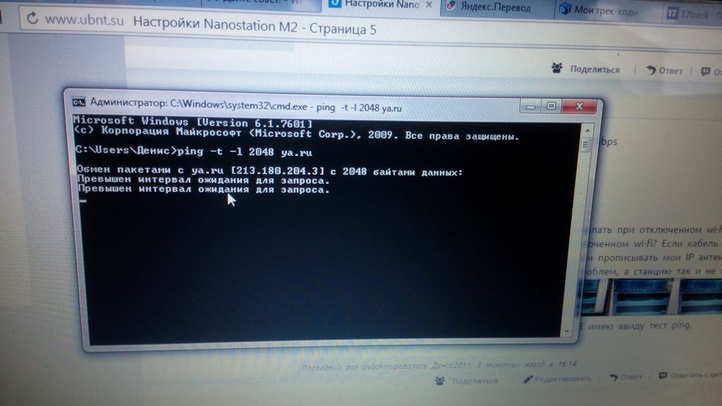

А по поводу ping -t -l 512 ya.ru
ping -t -l 1024 ya.ru
ping -t -l 1536 ya.ru

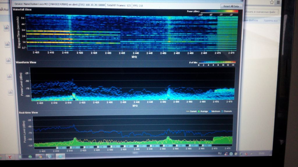

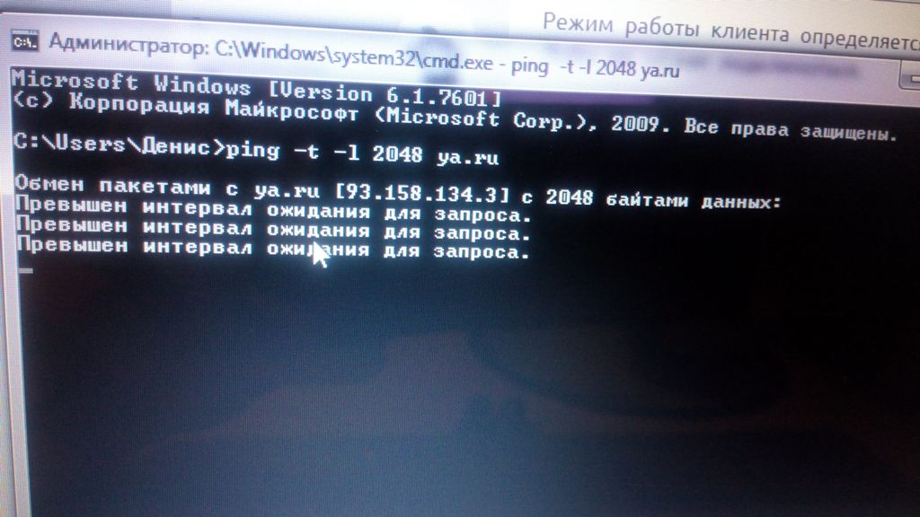

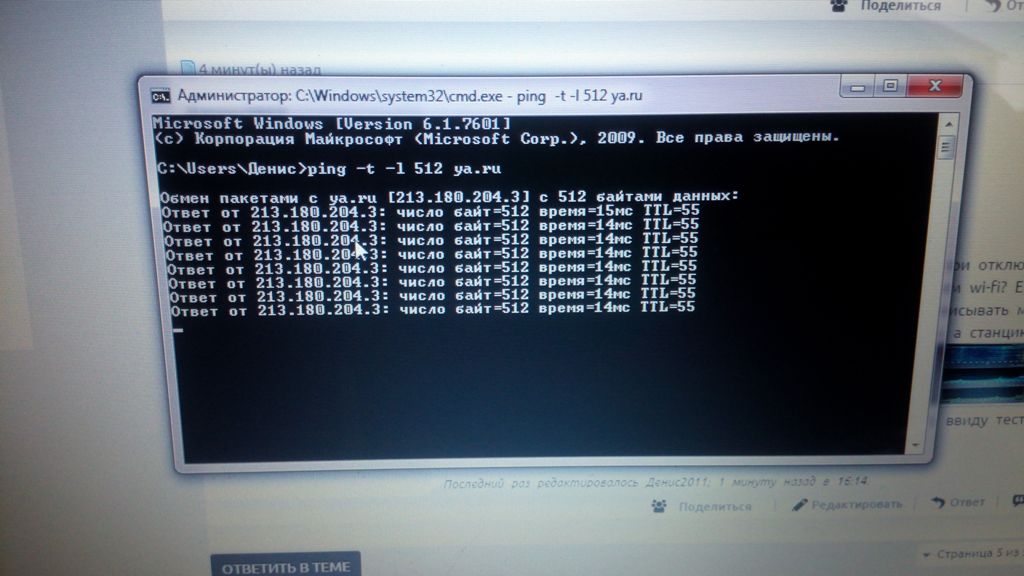

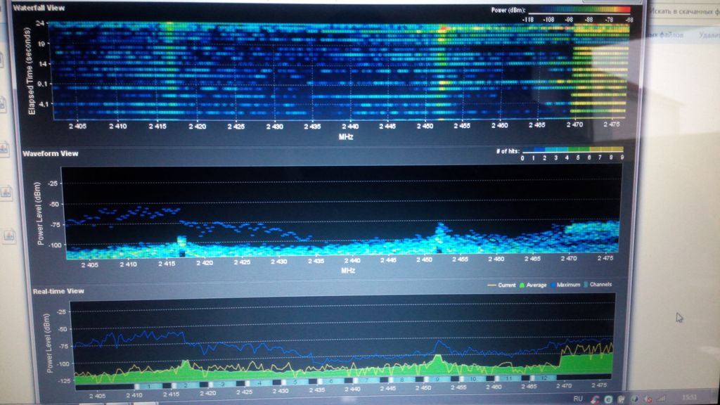

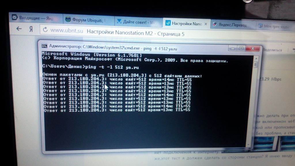

ping -t -l 2048 ya.ru такой вопрос: этот тест нужно делать при отключенном wi-fi и включенном кабеле напрямую с антенны в ноутбук? Или при включенном wi-fi? Если кабель напрямую с антенны,то IPv4 нужно выставлять автоматический или прописывать мои IP антенн? Я сделал ещё один AirView-с базовой точки теперь делается без проблем, а станцию так и не получается-пишет нет подключения к интернету. IMG_20150226_155335.jpgIMG_20150226_155326.jpgIMG_20150226_155303.jpgIMG_20150226_155257.jpg И опять же,этот тест я должен сделать со стороны станции? Я имею ввиду тест ping.

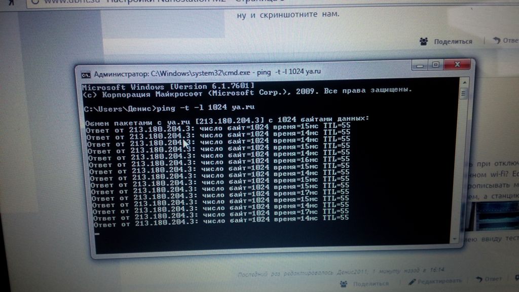

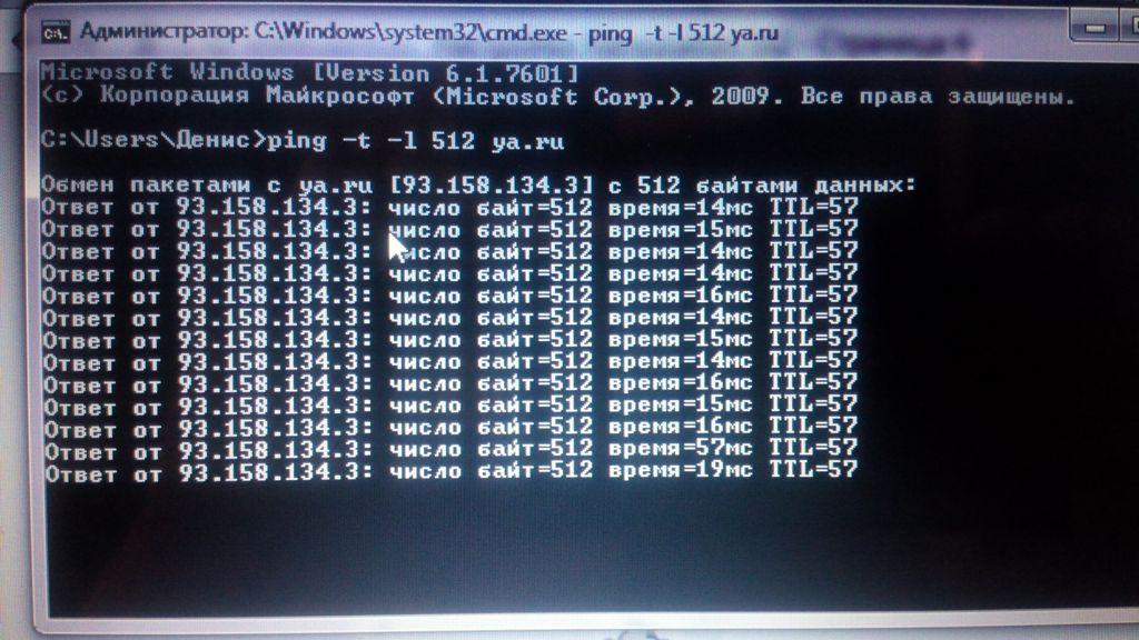

Этот ping также со стороны точки доступа при выключенном wi-fi, кабеле антенны в роутере LAN1, второй кабель из LAN2 в ноутбук, настройка IPv4 в автоматическом режиме.IMG_20150226_162946.jpgIMG_20150226_162917.jpgIMG_20150226_162841.jpgIMG_20150226_162723.jpg

В общем, я ничего не понял.
Просил сделать пинг с компа, подключенного проводом К УДАЛЕННОЙ КЛИЕНТСКОЙ СТАНЦИИ ПО ВАЙФАЙ, чтобы протестировать радиоканал.
Куда засунуты провода, когда вайфай выключен, ума не приложу.
В любом случае видно, что кто-то вам режет пакеты. Длина больше 1024 бит не проходит вообще. Провайдера спросите про это.

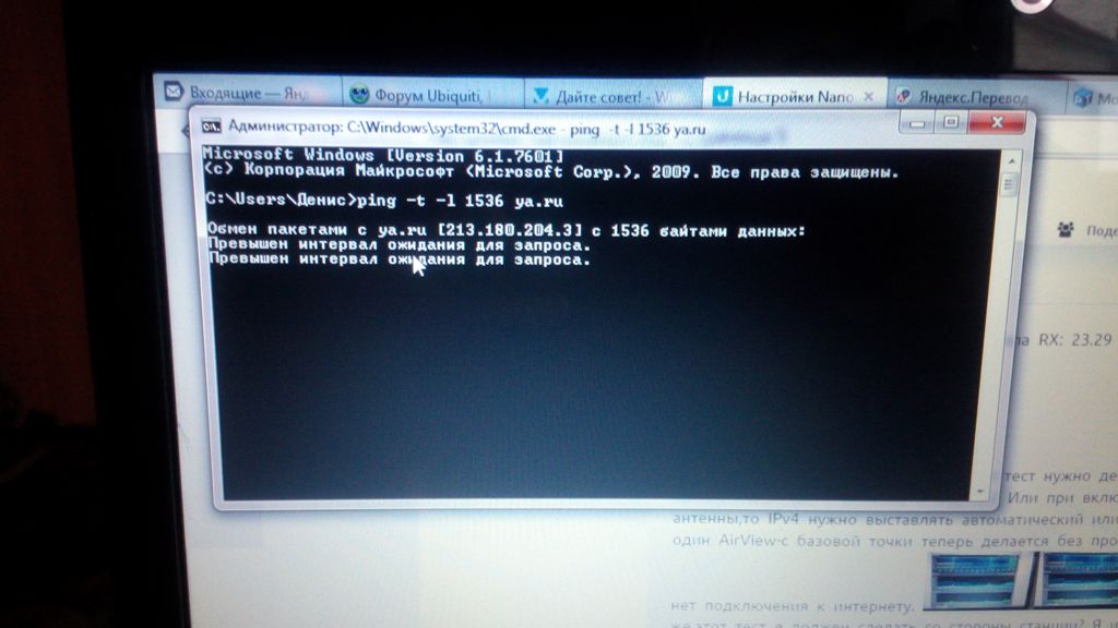

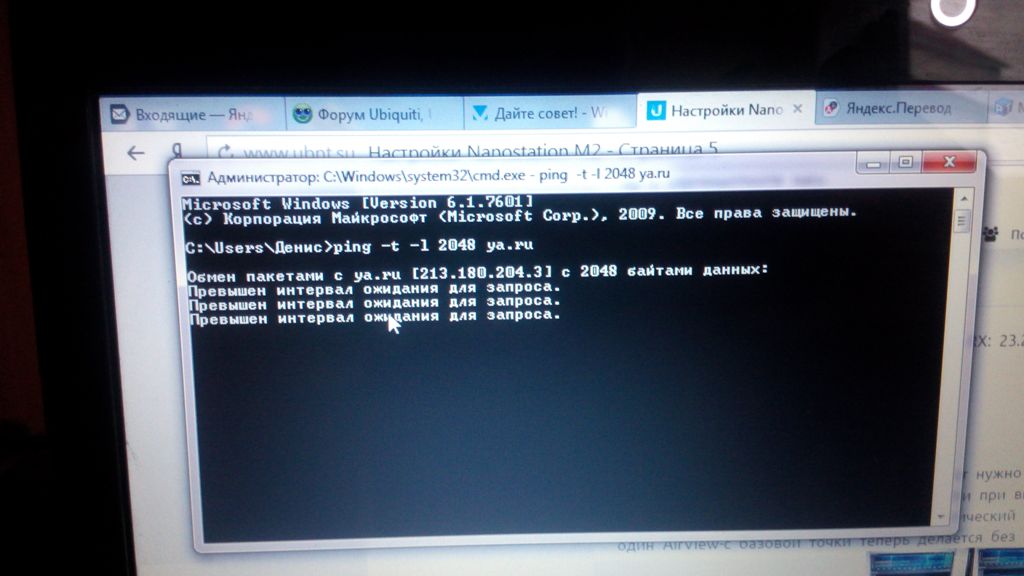

Извините меня,я далеко не спец. Сейчас я на станции. Подключаю провод с антенны(которая станция) к компу, ставлю настройку IPv4 в автоматический режим. Всё то же самое-ping -t -l 1536 ya.ru и ping -t -l 2048 ya.ru не проходят-Вы правы.

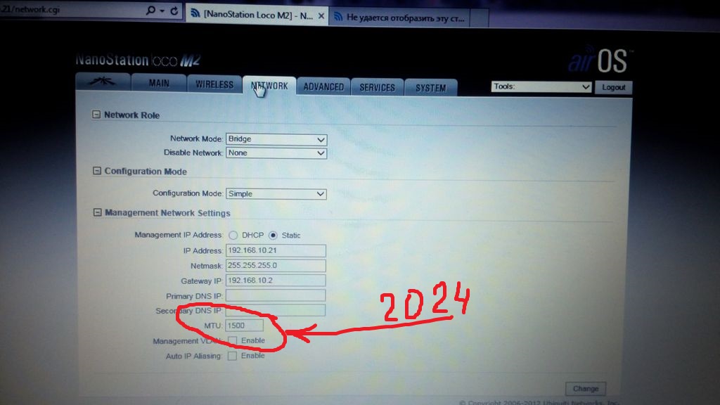

ping -t -l 2048 ya.ru как не проходили, так и не проходят, НО изменил этот параметр, который я обвёл маркером, на 2024 и теперь через кабель в ноутбуке скорость закачки 52 Мб/с, а скорость раздачи 94 Мб/с. При выдернутом кабеле ( просто wi-fi через роутер) скорость загрузки 36 Мб/с , а скорость раздачи 90 Мб/с.IMG_20150224_064606.jpg
1 Июн 2012
1.635
55
Если это помогло, то здорово.
Этот параметр характеризует качество канала. Чем лучше качество, тем бОльший пакет через этот канал можно протолкнуть без ошибок.
Наверняка ваш большой 2024 пакет "разбирается" на последующих устройствах, но через радиоканал проходит хорошо.
Пробуйте работать. Отпишитесь по впечатлениям.
