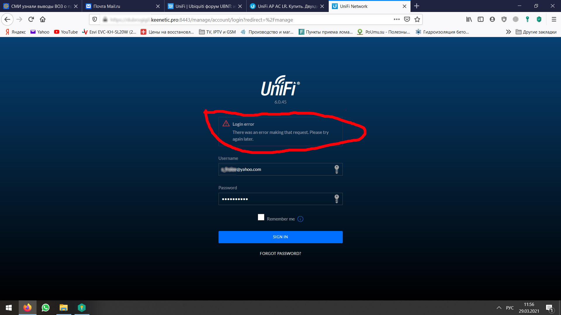

Доброго дня! Надеюсь на вашу помощь друзья!
В трехэтажном таунхаусе имеется сеть на базе апаратного CK gen.2. Он подключен к свитчу (UniFi Switch 8 POE-150W) , также к свитчу подключены две точки (UniFi AP AC LR) доступа на 2 и 3 этаже. Свитч UniFi подключен через радиомост на базе Keenetic Extra 1710 (режим адаптера) к роутеру сети на базе Keenetic Giga (KN-1010). К Keenetic Giga по кабелю подключен неуправляемый свитч на котором висит видеорегистратор и 1 точка доступа первого этажа (UniFi AP AC LR).
Система работала стабильно 2 года, но после очередного обновления начались глюки и зависания точек доступа и других устройств сети. Периодически отваливается радиомост, точки виснут -лечиться только перезагрузкой по питанию. Аппаратный контроллер после обновления v.6.0.45 (v.1.1.13) перестал видеться в облачном удаленном сервисе. Напрямую через браузер тоже не могу в него зайти. Пишет ошибка (см.скриншот). Подскажите что это может быть? Возможно проблема именно в Интернет-провайдере, так как я это всё оборудование забирал для диагностики и подключал к другому провайдеру - облачный доступ сразу заработал. Какие-то порты возможно надо дополнительно пробросить на роутере и прописать DNS. Как мне сказали в тех.поддержки ubiquiti, скорее всего данный интернет-провайдер блокирует какие-то адреса dns.
Делал полный сброс всех устройств и заново прописывал всё. Работало, но после обновления прошивки, опять наступает тоже самое. Работать на стоковых прошивках v.5.12 не хочется!

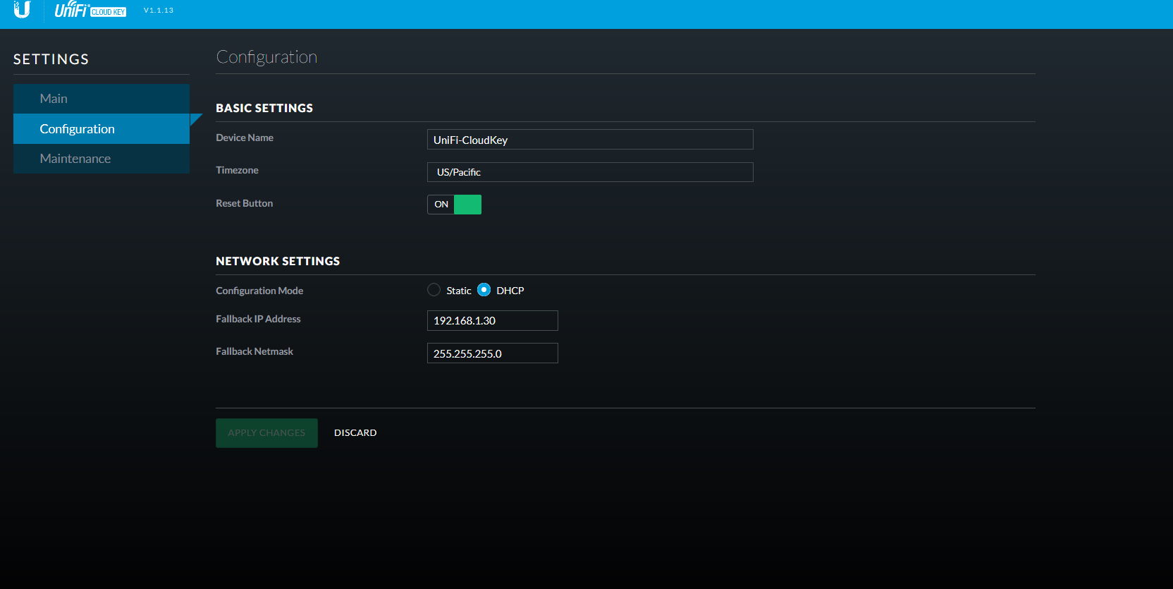

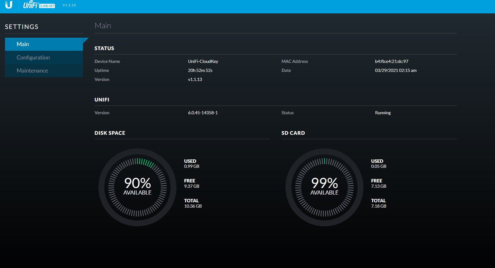

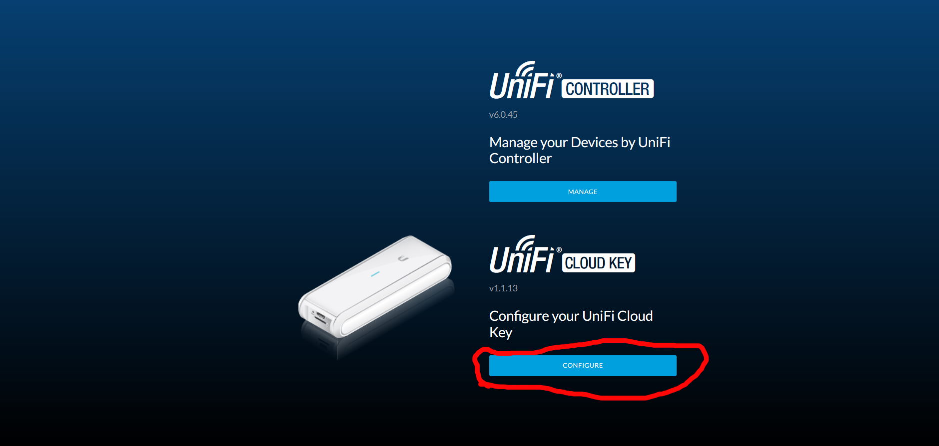

Сейчас могу зайти только в локальную конфигурацию контроллера см.скриншот№2 (sc2.jpg)

  1. При чем тут обновление UniFi и радио-мост на Keenetic Extra 1710? Разберитесь с мостом!
  2. Конечно точки будут виснуть, если радио-мост упал, не логично?
C мостом сейчас всё более менее стабильно! А вот удаленного доступа через unifi cloud как небыло так и нет после обновления! Keenetic Extra подключен как раз с UniFi свитч... не исключаю что проблема может быть в нем тоже.

Ну вот Вам и ответ - делайте все в единой эко-системе!
6.934
417
Можете на форуме производителя посмотреть: https://community.ui.com/questions/...gh-unifi/673e5d85-1e49-49d9-b95e-2c4045b0a275
И есть подозрение, что что-то не так с настройками кинетика.
А удаленный доступ в настройках контроллера включен?
Пока самая стабильная версия 5.14.х
