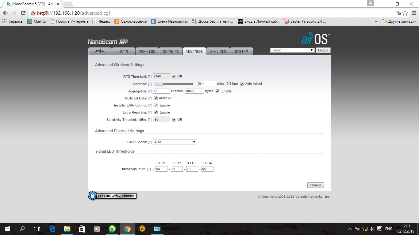

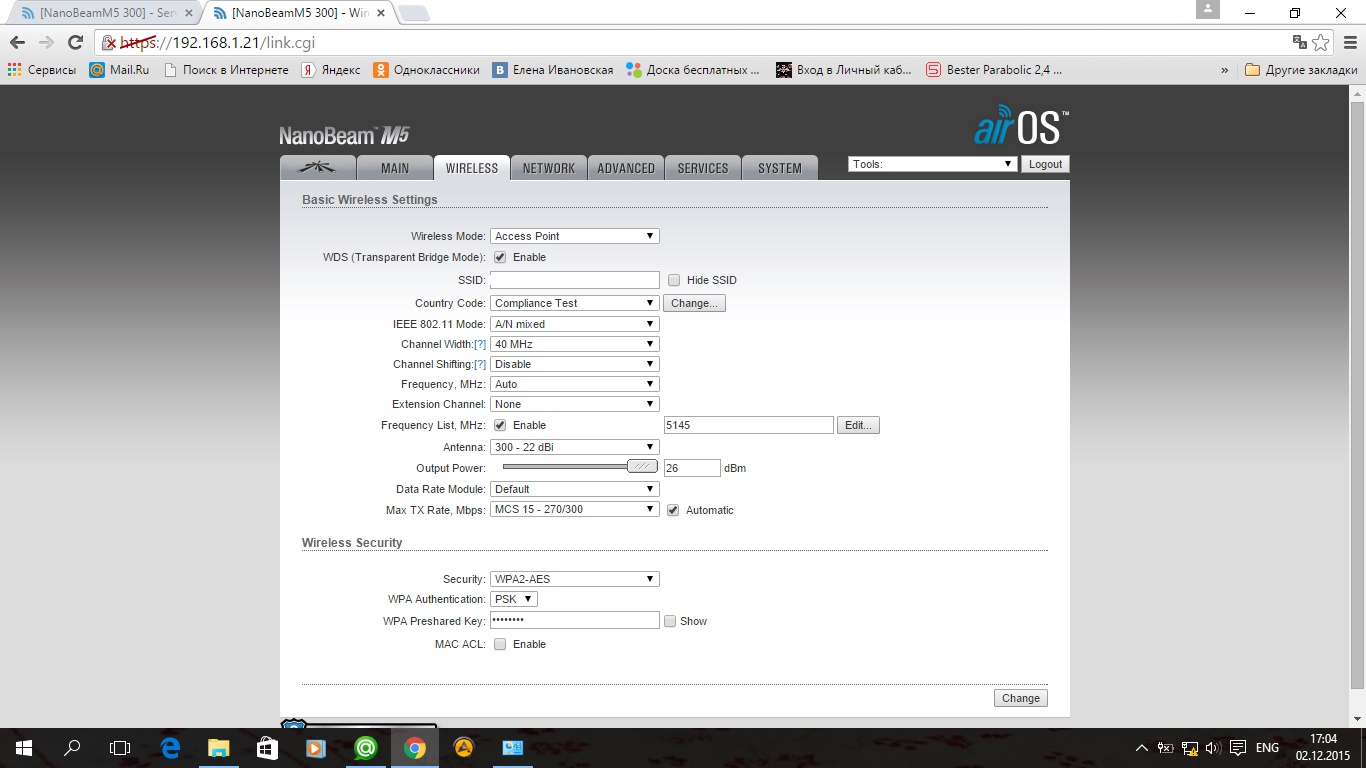

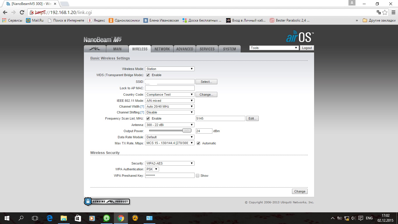

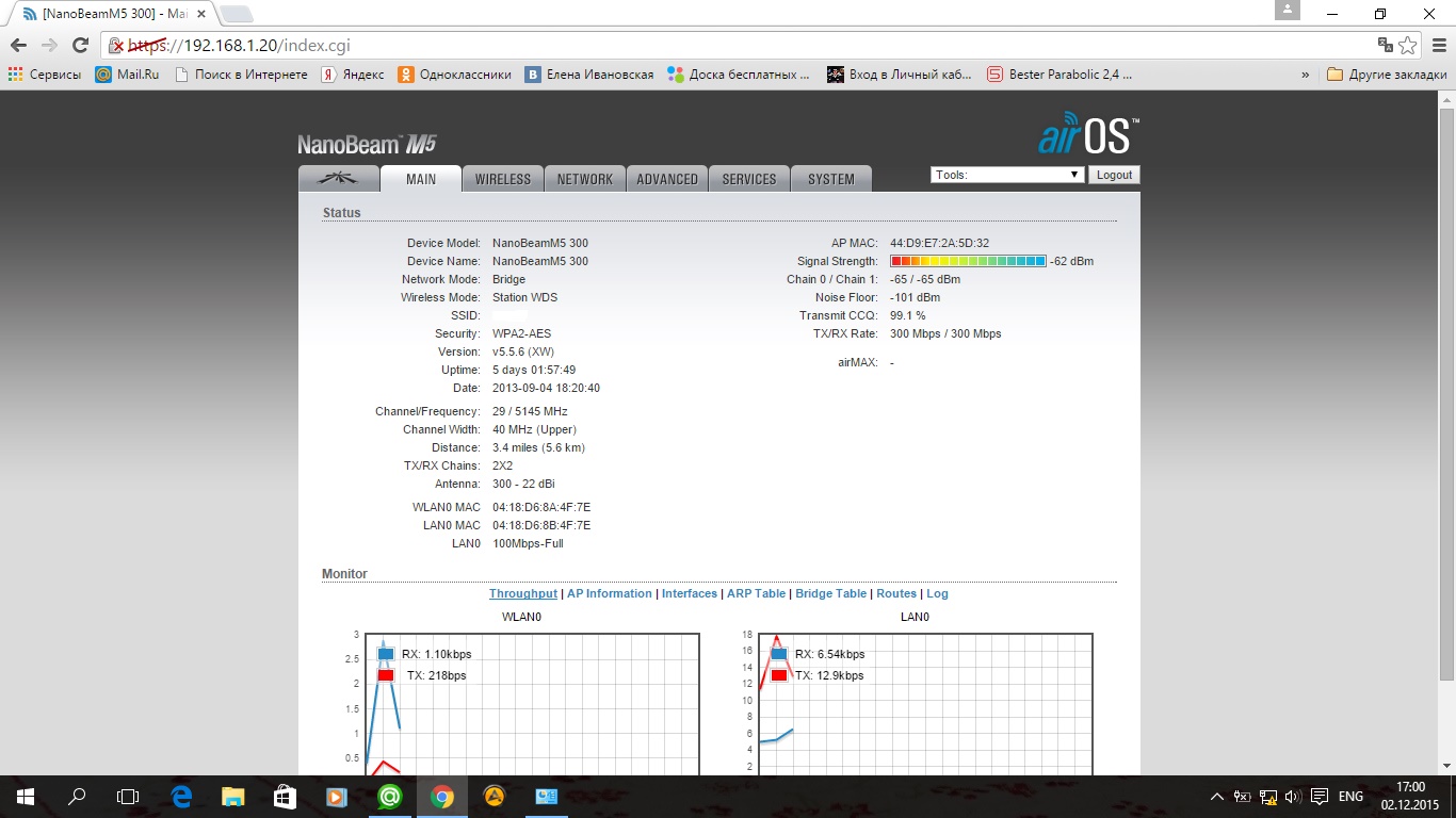

вот как просили скрины. Это скрины с выключенным аирМакс.
    195,2 KB · Просмотры: 1.206
    175,9 KB · Просмотры: 1.289
    165,1 KB · Просмотры: 1.300
    178,3 KB · Просмотры: 1.245
