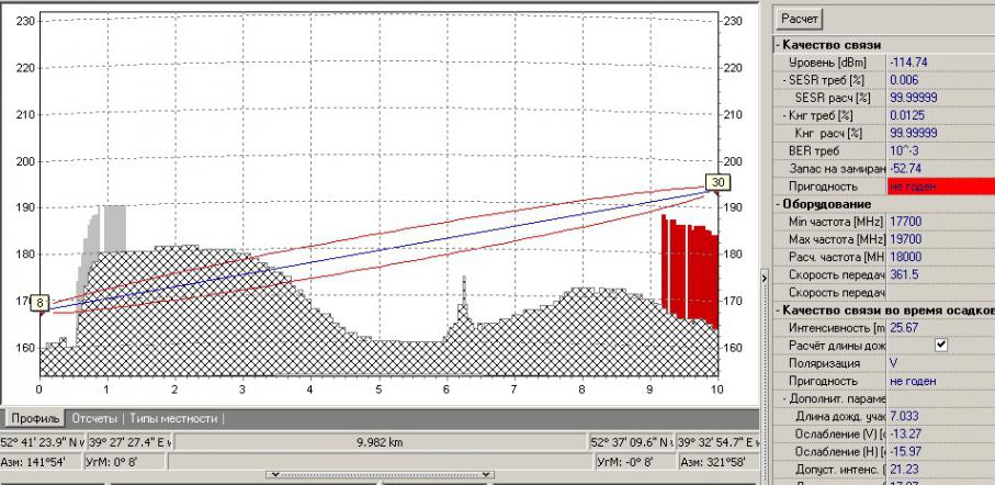

russoul
russoul
11 Сен 2013
вот так вот проходит сигнал*( я не думаю, что даже используя 900мгц мост удасться обогнуть данный холм

мда... с такой преградой вам ничего не светит... разве что в обход сбоку, но для этого придется покупать больше оборудования да и геморроя не мало... мы так делали линк на 60 км.- чтоб обойти такой же холм ушли на 20 км. в сторону и поставили репитер...
