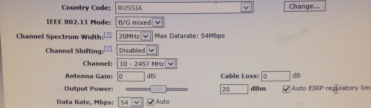

Спасибо всем за ответы. Остановились на пико 2hp, заработала сразу. Покрытие практически везде. Но так и не нашли где уменьшается мощьность. Может подскажете?
Настроили страну, выбрали режим акцесс поинт, шифрование и тд. Все отлично. Прошивку оставили ту которая и была. Пару раз загорались красные светодиоды на пико, но потом все наладилось, работает стабильно.
Есть у кого опыт, как часто пико "выпадает" и приходится перезагружать, или у нее все таки работа стабильная?
