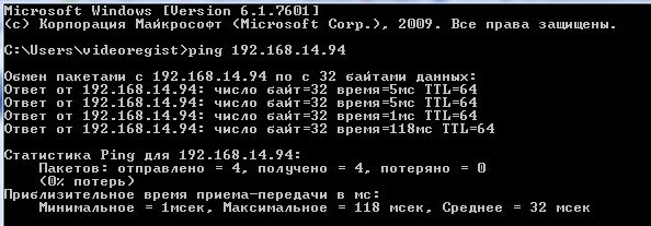

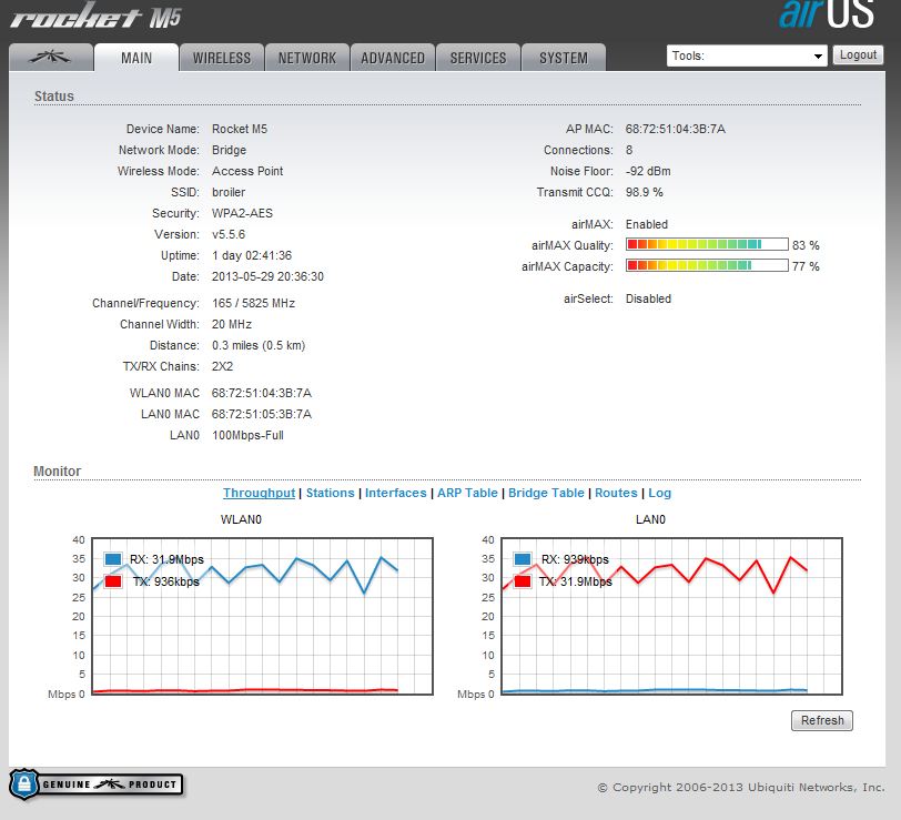

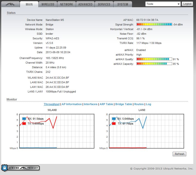

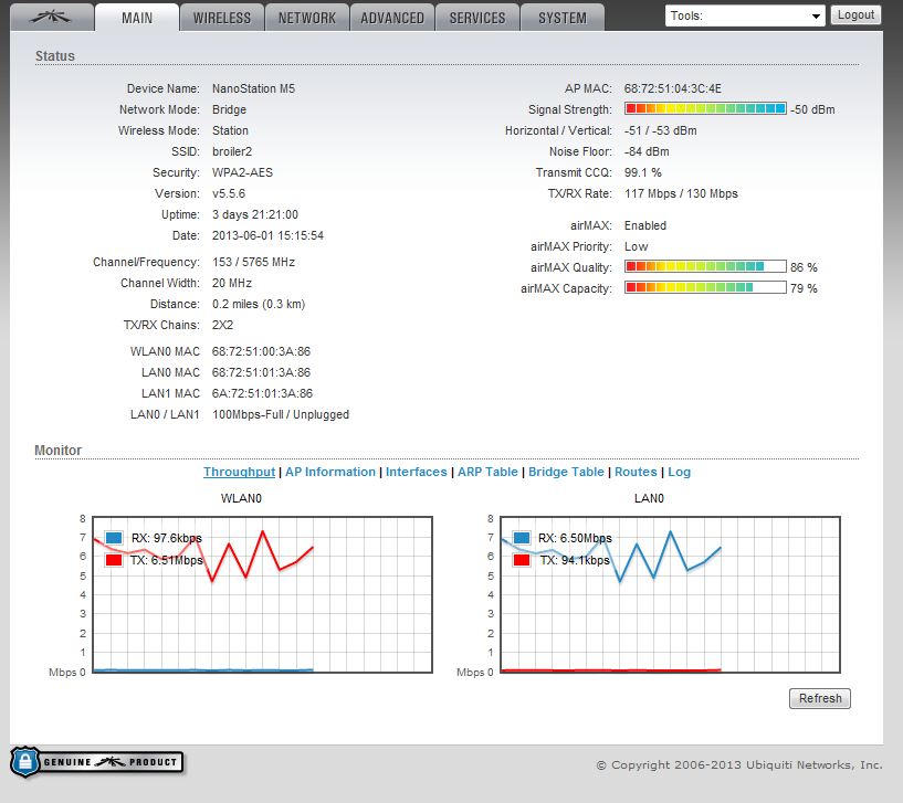

В продолжении темы о видеонаблюдении. меня просили написать, если удасться сделать систему 16 камер. Сделать ее удалось. 16 камер к каждой из которой поставлен в пару NS M5 передают сигнал на главные точки доступа Rocket M5 с всенаправленной антенной. сначла делали все через третью точку (репиттер). Но как показала практика ничего из этого толкового не выходит. (отдельное Спасибо за совет). В итоге установили клиентов таким образом, что бы обеспечивалась прямая видимость. На 2 точки доступа привязали по 8 клиентов. на разные (соседние) частоты. В итоге все заработало, но есть один нюанс. Выпадает одна секунда из 7-8 на каждой камере.... что такое может быть? может быть кто-нибудь поможет - посмотрите какие настройки можно еще поменять на клиенте или точке доступа . все настройки прикрепляю.... если получится сделать, всем потом буду помогать и советовать что и как сделать) камеры 2 Мпкс. расстояния до самой дальней точки не более 1,3 км. прямая видимость обеспечивается... работаем на частоте более 5000 герц. поле полностью чистое!!! что может еще быть! прошу совета!!!1.JPG2.JPG3.JPG4.JPG

Да чем меньше - тем лучше. Просто скажите сколько у вас.
почему-то картина вот такая..... и еще один вопрос... если 2 приемника располагаются в непосредственной близости, но работают на разной частоте, то это сказывается на качестве сигнала? они могут мешать друг другу?
Смотря на сколько разная частота, озвучь в студию разницу и еще не забудь ширину канала сообщить)
ширина канала 20Mhz. работают одн ана частоте 5825 а вторая 5825 mhz. вистя вплотную друг к другу... и вообще может ли чего-нибудь сгореть, если они так близко висят??? кто-то писал в теме про выгорание передатчика от такой близости?

попрорбовали изменить ширину канала с 20 до 30 ..камеры стали показывать заметно лучше....как думаете , если поменять на 40, поможет ли это еще улучшить качество.. какое максимальное расстояние допустимо для ширины канала 40
>одна на частоте 5825 а вторая 5825 mhz.
Очень интересно. И физически их нужно разнести хотябы сантиметров на 30-50
1 Июн 2012
1.635
52
Если стали показывать лучше, значит терялись кадры из-за "тормозов" в сети.
Более широкий канал увеличивает пропускную способность.
В вашем чистом поле сделайте везде по 40 МГц. Учтите, что для хорошей работы разнос по частоте между АР должен быть не менее 120 МГц - рабочие частоты различаться на ТРИ канала.
