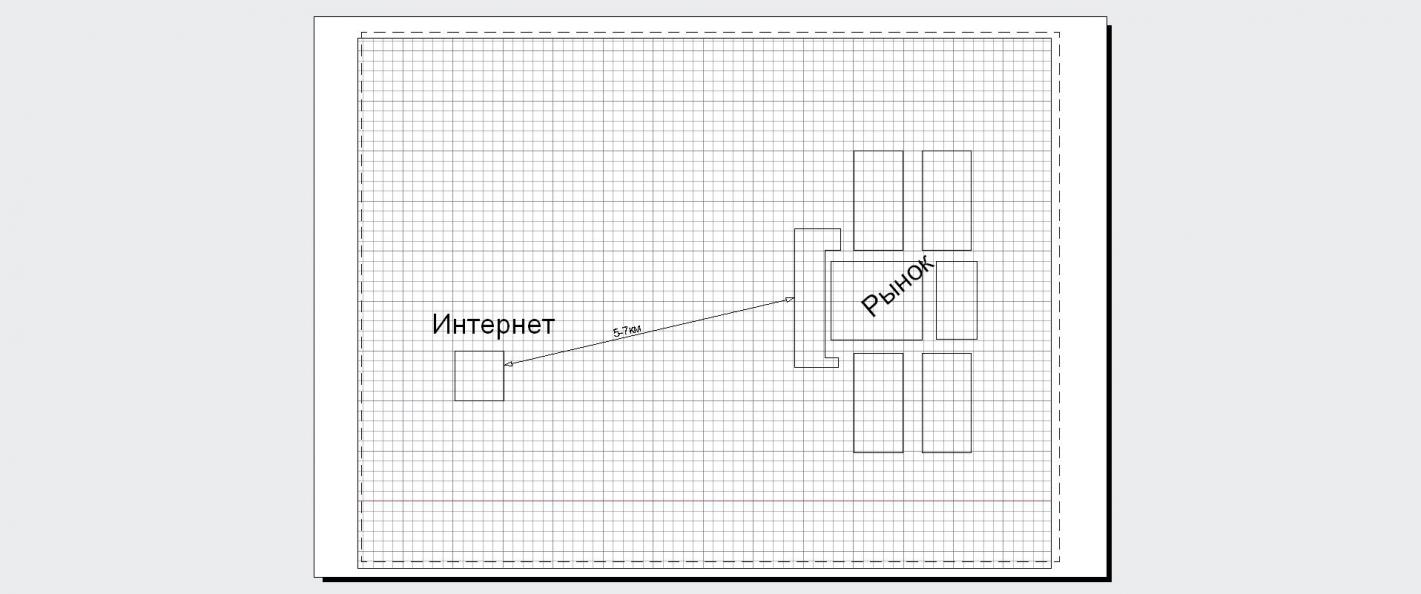

Добрый день!
Столкнулся с проблемой. Необходимо покрыть сетью Wi-fi рынок примерно на 2500 пользователей, что бы у них была возможность с моб. телефонов или других приспособлений, выходить в сеть по логину и паролю. На сайте нашел информацию, что антенны обеспечивают 30-40 пользователей.
С сетями ранее был не связан. Подскажите, какое необходимо выбрать оборудование для обеспечение интернетом такого количества пользователей. Интернет для раздачи находится на расстоянии 5-7 км от рынка.

Раздача интернета примерно на крыше 13-го этажа, рынок (место необходимое покрыть) находится на расстоянии 5-7 км, состоящее из магазинов и прилавков. Задача в том, чтобы все пользователи (~2500) имели доступ к нету через Wi-Fi, через свой логин и пароль и чтобы скорость была не менее 1мбит/с на каждого.
