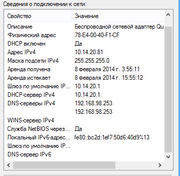

Добрый день,в 800 м стоит открытая точка доступа Rocket M2 с интернетом,хочу настроить Nano Station Loco M2 в качестве репитера,пока настроен как клиент,подскажите как все это дело подружить вот скриншот подключенного Loco M2 к точке доступа Новый рисунок (6).jpg,заранее благодарен

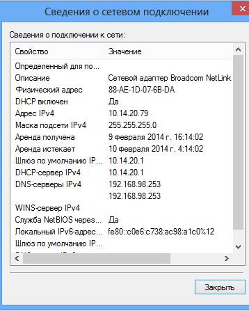

    32 KB · Просмотры: 1.307

ну вообще локо в качестве репитера - извращение. как вы репитеть собрались? у нее сигнал направленный.
а так, настраиваете ее тоже как ар и соединяете с рокетом по wds, для чего вам соответственно необходим доступ и к рокету.

спасибо за ответ,ситуация такая,дальше меня живет сосед метров 100,к нему сигнал не доходит,вот хочу через репитер дотянуть сигнал до него,т.е. пытались настроить сигнал ловит но ни в какую не хочет подключиться к сети.прошивка 5.5 вроде,кстати еще есть Bullet M2 может с ним как нибудь пошаманить
4.157
что бы ее - Локо (да и др. точку Ubnt) - связать как репитер - ее нужно прописать на "раздающей" точке.
С булетом тоже самое будет, но в вашем случае у Булета будет преимущество если к нему прикрутить антенну круговой направленности. Тогда он будет "по кругу" сигнал раздавать а не в одну сторону как Локо.
