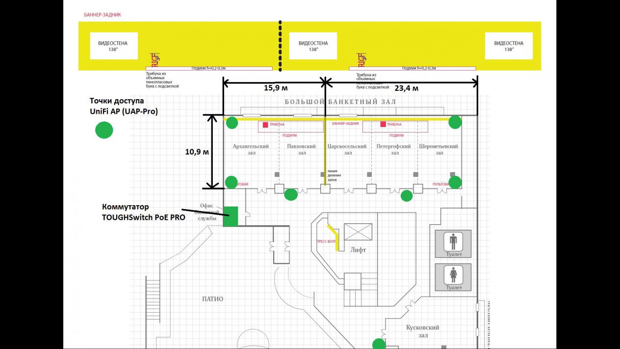

Имеем 2 зала общей площадью 418 кв.м и фае.
Требуется раздать Wi-fi на 300 человек в этом помещении (в приложении к теме есть схема с проставленными точками доступа Ubiquiti UniFi Pro подключенными к коммутатору TOUGHSwitch PoE PRO).
Все точки должны иметь один и тот же ssid и работать в режиме репитера, чтобы пользователи могли переходить из зала в зал без дисконнекта.
1) Скажите 7 точек доступа Ubiquiti UniFi Pro с коммутатором TOUGHSwitch PoE PRO справятся с данной задачей?
Понимаю, что на сайте указано, что к одной точке может быть подключено до 100 человек, но точка же двухдиапазонная, соответственно часть устройств могут поймать и 5 герцовую сеть снизив нагрузку на точку доступа в одном диапазоне, также может ли коммутатор в случае большой нагрузки на одну точку разделить эту нагрузку между соседними??
2) Правильно ли я расставил точки доступа или требуется меньшее/большее их количество?

3) точки расположить в данных масштабах можно более равномерно, очень волнует расстояние от основных залов до куковского, там вся нагрузка будет только на его точку, я бы из хола одну подвинул ближе к нему.

3) точки расположить в данных масштабах можно более равномерно, очень волнует расстояние от основных залов до кусковского, там вся нагрузка будет только на его точку, я бы из хола одну подвинул ближе к нему.
Думаю что там не будет больших нагрузок, в связи с тем что в том зале будет проводится только фуршет, соответственно основная нагрузка будет распределена между остальными залами.

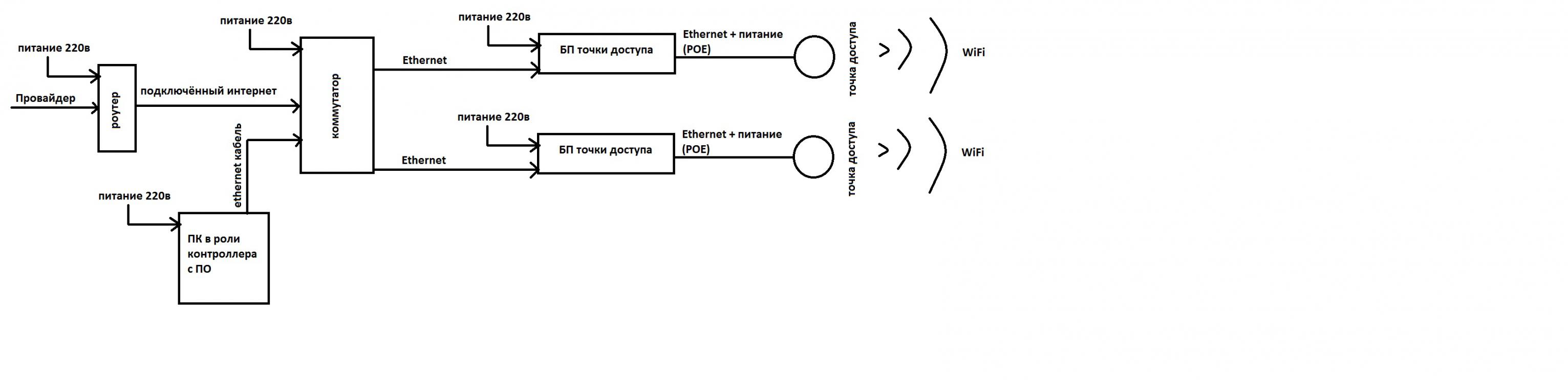

Запутался в конец с этим свичём Ubiquiti TOUGHSwitch PoE так и не понял может ли он работать в качестве контроллера или требуется ещё какое то оборудование (помимо точек доступа , свича и компа) и можно ли в этом контроллере прописать настройки провайдера чтобы прямо в него воткнуть Ethernet шнур от провайдера?
Или в начале втыкаем шнур от провайдера в маршрутизатор,
потом ведём шнур из маршрутизатора в свич,
подключаем свич к компу (для управления свичём),
а из свича уже идут провода на точки доступа?????

блок питания выглядит вот так http: //ubiquiti36.ru/data/big/poe-15.jpg, то есть Рое это utp 5e который идет к точке (максимум 100 метров) Lan это тот кабель который идет в коммутатор и питание идет по нему. Так что свич будет бесполезен, т.к. контроллером он тоже не является... и питание он тебе сильно не упростит.
Контроллер эт комп с установленным софтом http://www.ubnt.com/download#UniFi:AP. Встает как на виндоус так и на линукс.. я работал только с виндовыми версиями, все никак руки не дойдут попробовать линукс. На нем нужна одна сетевка. Инет от провайдера лучше раздавать с роутера самого дешового, т.к. dchp в нем будет и со второй сетевкой на этом компе будут проблемы.
С таким "великим" каналом интернета не стоит заморачиваться приобретением весьма дорогого кабеля и коннекторов, масштабы не те.
схема выглядит так - провайдер втыкаем в роуетер.. поднимаем интернет.. втыкаем в коммутатор - берем компьютер, ставим софт..настраиваем для начала.. основные моменты... мыло..пароль..страна.. ну разюерешьс..чтоб запустился.. (настройка через веб интерфейс, весьма удобно всё) - провода от заранее развешанных точек (у точки всего один разьем - RJ-45) втыкаем в блоки питания, в разъемы "Poe" .. провода от блоков питания "Lan" пойдут в коммутатор. после того как они загрузятся.. контроллер скажет тебе что есть не подключенные точки.. ты их инициируешь и можешь пользоваться.. если надо подробнее - напиши. Встречал где-то страничку с картинками и описанием.

Насколько я понял схема подключения такая:схема подключения UniFi.jpg

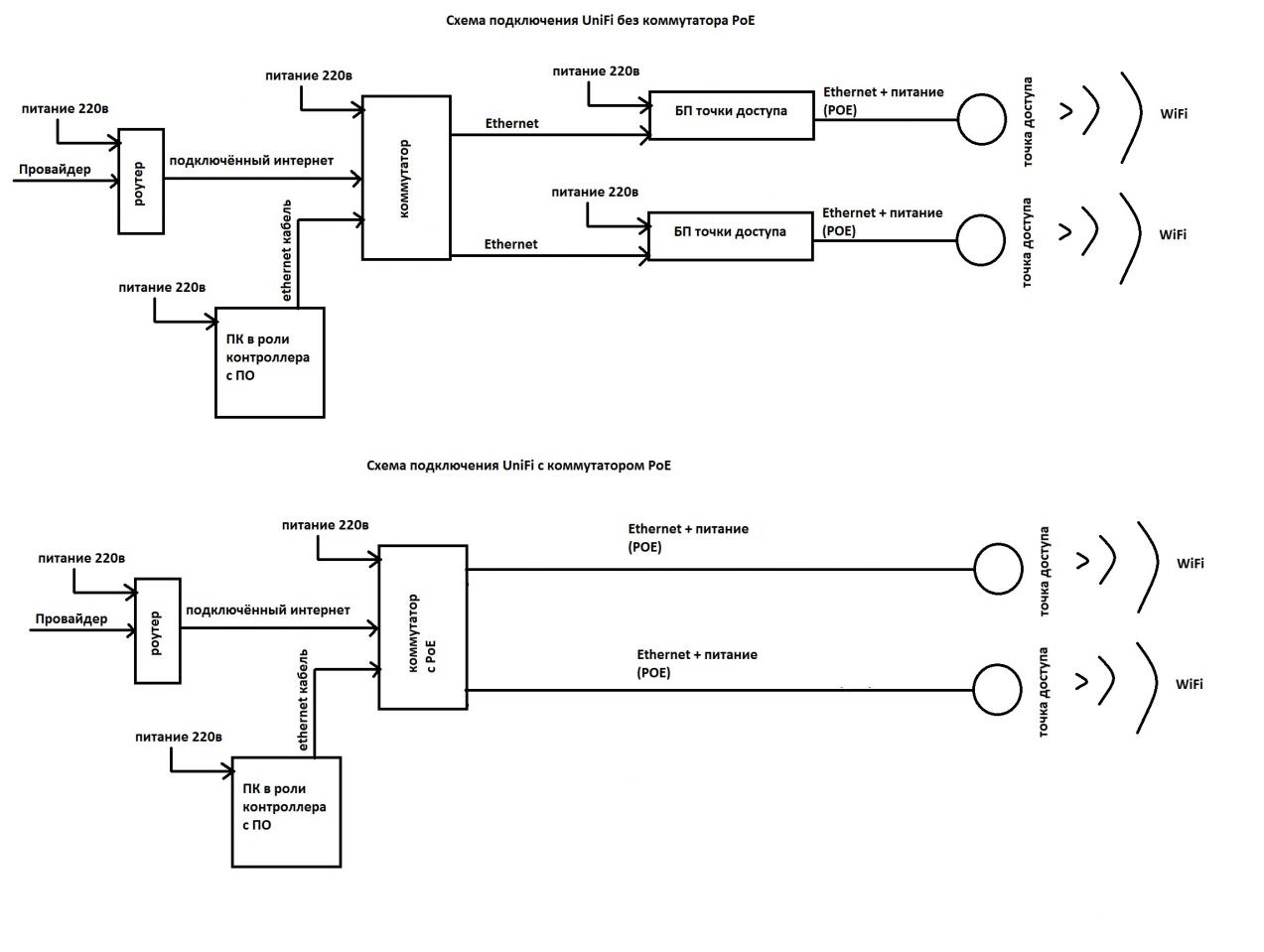

именно, то есть у тебя питание может быть сконцентрировано в одном месте рядом с компом и коммутатором и без использование Рое Свича.

А чем так плох Рое свитч? Просто искать ещё и розетку для каждой точки доступа будет там довольно таки проблематично, все равно же Ethernet кабель тянуть к каждой точке доступа от коммутатора.схема подключения UniFi.jpg

А чем так плох Рое свитч? Просто искать ещё и розетку для каждой точки доступа будет там довольно таки проблематично, все равно же Ethernet кабель тянуть к каждой точке доступа от коммутатора.Посмотреть вложение 334
лишняя трата денег, если есть желание его купить, то надо купить.)) заодно впечатлениями поделитесь.

если люди строго ограничены залами, то я бы поставил в каждый зал по своей точке (что нагрузку распределить) из расчета 30 абонентов на точку, на большее расчитывать я думаю не стоит.
