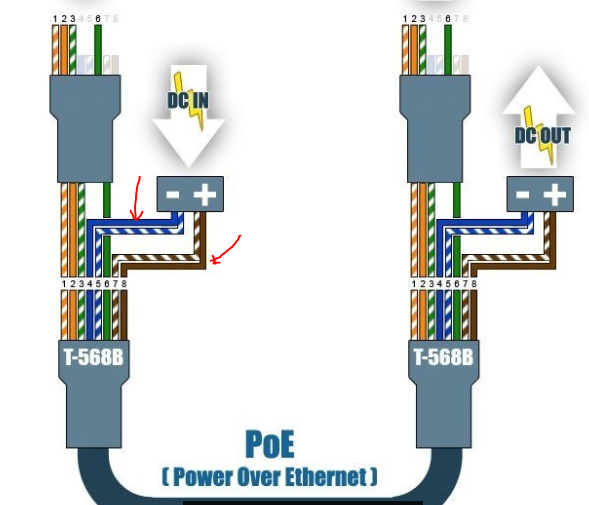

  • У меня остался один не проверенный вариант, что где-то отвалилась одна из четырёх жил питания и когда питания не хватает - начинаются ребуты.
  • Может быть какой-то плюс или какой-то минус из них отходит или отпал вообще и она как бы держится, но до того момента, пока нагрузка не начинается..)

очень сомнительно. скорее всего устройство загибается
хотелось бы верить что оно не так, ведь в остальном работает идеально, хорошие стабильные пинги, стабильно держит скачивание торрентов, стабильно держит скайп ( когда отправка при этом в районе 1-1,5 мегабит), но когда загружается что то с большей скоростью - то ребут обеспечен, зависает при прохождении спидтеста на отправку, но не всегда. В общем странностей полно

И всё таки это был кабель) добрался до точки, снял, и подключил обычным патч-кордом, на вытянутой руке направил в сторону базы, и всё заработало, без перезагрузок, с отличной скоростью и пингом)
