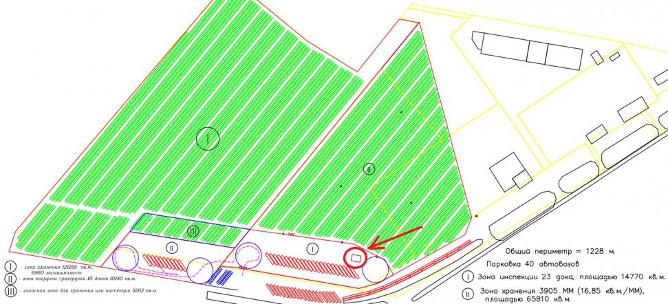

Добрый день!
Будьте любезны подскажите с выбором оборудования Wi-Fi для покрытия большой площади, имеется площадка на которой будут храниться товарные автомобили, нужно покрыть ее Wi-Fi с без шовным переключением между точками, к точкам будут подключаться ТСД (терминалы сбора данных Symbol). Площадка ровная, без зданий, из помех только столбы освещения в кол-ве 12-14 штук 12м высоты. Для наглядности схему прилагаю. На схеме стрелкой обозначено здание где будут находиться сервера, интернет и прочее. Сейчас две точки AP OutDoor работают в режиме повторителя, т.к. до одной из точек витую тянуть слишком далеко, и работают просто ужасно, очень долгое переключение между ними, временами даже с полным пропадание сети, обратное подключение происходит только после перезагрузки ТСД.
Хватит ли для покрытия всей зоны точки RocketM2 и всенаправленной антенны AirMax Omni 2G (и сколько dB 10 или 13)или потребуется несколько таких точек?

26 Июл 2013
16
конечные устройства свободно работают на расстоянии 200-400 метров от антенны при прямой видимости, в частности с точкой AP OutDoor и антенной Ubiquiti AirMax Sector 2G-15-120. Извиняюсь за свои способности к рисованию, но вот как сейчас, зеленые квадратики это легковые машины и соответственно они сокращают дальность приема. Безымянный.jpg Хотелось бы не разводить большое количество направленных антенн, а обойтись меньшем количеством всенаправленных.
