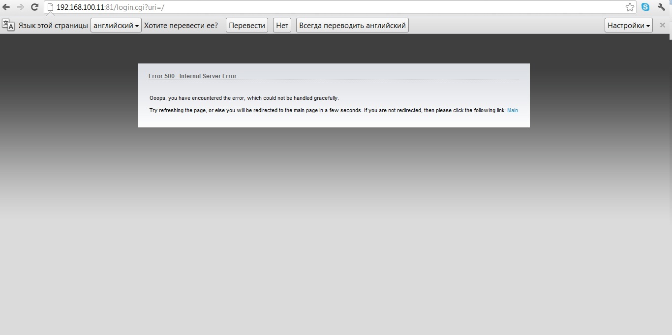

    После установки антены на мачту потребовалось изменить некоторые параметры, по завершении всех настроек при обращении к нему я вижу окно с ошибкой. Страница сама постоянно обновляется, сделать ничего не могу. В чём может быть причина и какие средства для её устранения? Безымянный.jpg

    Может быть, модуль index.cgi загружаемый после входа был
    поврежден, поэтому возникает ошибка страницы, поменяйте адрес
    http://192.168.1.20/index.cgi на http://192.168.1.20/system.cgi
    Затем я обновите прошивку на устройстве.

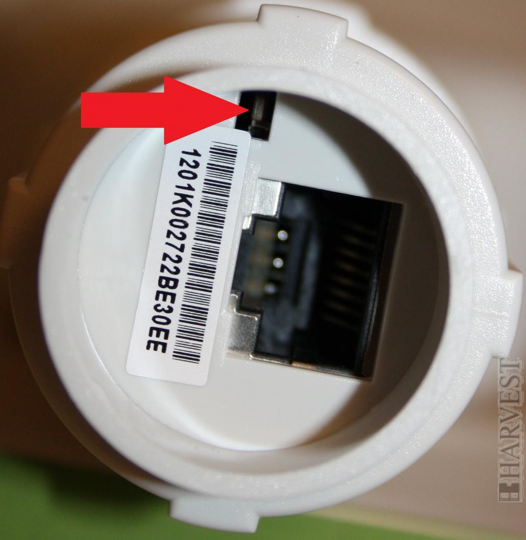

    не могу разобраться где находится кнопка сброса, рядом с lan портом есть отверстие скорее всего для кнопки, но мне кажется что в это отверстие я вижу не микрик, а плату. или же всё-таки на этих устройствах нет кнопки сброса, потому что у меня 2 девайся такого рода и не на одном нет кнопки.

    Там есть кнопка точно reset.jpg только нажимать надо нежно!

    огромное спасибо! помог вариант с перепрошивкой через tftp клиент, кнопка сброса тоже нашлась.))) остался ещё один вопрос что это за непонятный баг и чего не стоит делать что бы не происходило подобное в дальнейшем?
