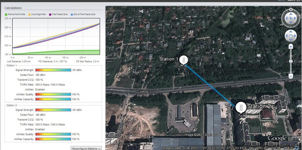

Для более подробной консультации нужен расчет линка в калькуляторе airlink и фото всех вкладок AirOs во время коннекта.

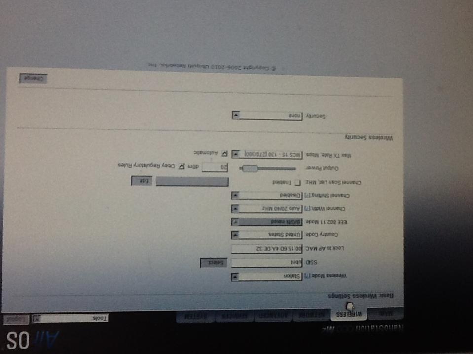

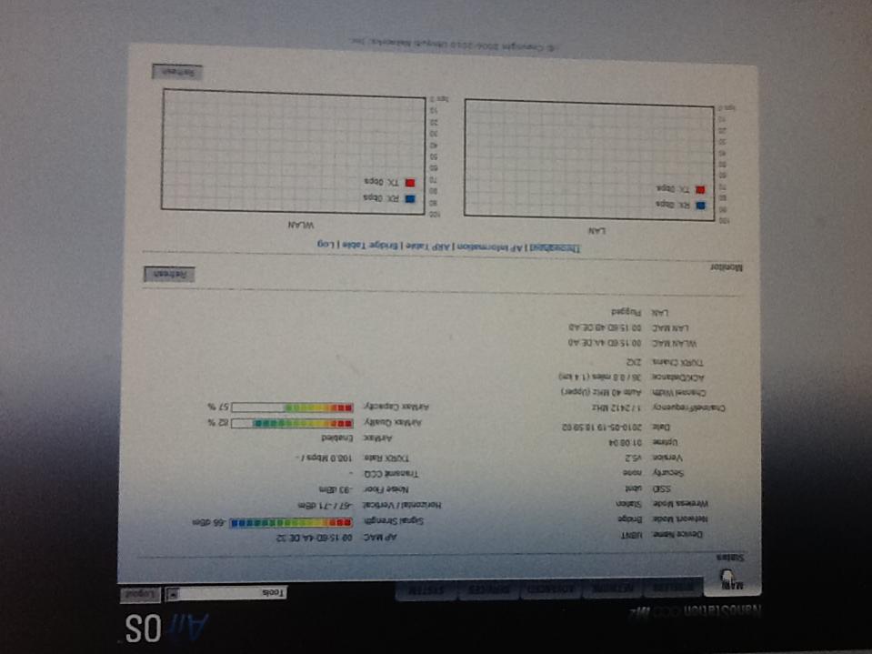

IMG_0009.jpgIMG_0010.jpg К сожалению пока нет возможности выложить скрины, выкладываю только те что сделал до изменения настроек, при тех настройках что на скринах скорость была нулевая. 0.35 мегабита\сек,
Сейчас все так как я описал выше. по сути сейчас отличие в стране и MAX TX RATE и в новой прошивке появилась возможность выставить мощность на 23 db если уменьшать скорость падает еще ниже.
Да после входа кабеля в квартиру он идет в роутер asus wl 500gp но также можно сразу и в компьютер воткнуть и в свойствах сетевого адаптера выставить данные которые дает провайдер. вопрос то не в том какая скорость с компа до интернета, а в том, что скорость между двумя loco M2 никакая.
Еще добавлю, что на этом скриншоте антенны не смогли договорится по скорости поэтому где шкала TX|RX стоит прочерк. сейчас все ок и стоит 120/120
И может ли влиять разница высот на которых установлены антенны?
P.S. форум перевернул фото вверх ногами =((

Мощностью игрался если делать меньше еще хуже становится, а если посмотреть на скрин то видно, что меню IEEE 802.11 Mode не активно. как его поменять?

И как все таки мне поменять IEEE 802.11 Mode, с мощностью игрался, уменьшение делает только хуже, добиться 8 мегабит удалось наверно благодаря новой прошивке где появилась возможность усилить его до 23 дб (было 20) и установкой частот Уругвая =)

Не понятно одно, говорите 250 метров? Почему на фотке ACK/Distance = 1,4 km???
Нет, всё-таки скрины в студию всех вкладок с Loco и AP и Station, а также необходим скриншот с http://www.ubnt.com/airlink/
Всё-таки перепад очень большой 12-ти этажный дом, это как минимум 35 метров, вторая на 9-10 метрах. А также возможно, что 12-ти этажный дом стоит на более высокой географической точке, чем частный дом, о чем нам скажет скрин с ссылки на http://www.ubnt.com/airlink/. Также не забываем о зоне Френеля, смотрим на наличие прямой видимости, точнее наличие железных крыш на линии прохождения сигнала!

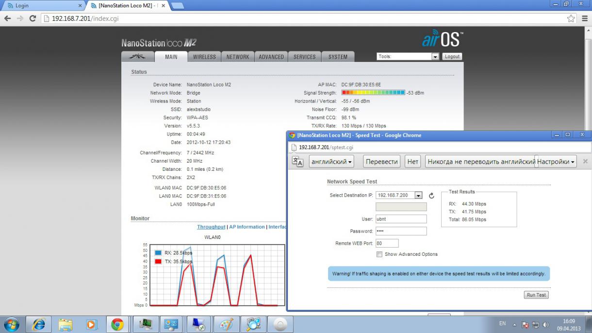

На моём личном опыте, на расстоянии 150 метров, именно с LocoM2, в прямой видимости, реальная скорость составляет 45-55МегаБит. Прошивка на AP 5.5.4 на Sta 5.5.3 , страна Compl. Test, мощность 23dB, частота 2442, ширина 20МГц, AirMAX выключен, уровень сигнала на Sta -55dB.

Ок, будут скриншоты позже. Сейчас дистанция стоит 0.5 км вычитал, что желательно ставить чуть больше, антенны на данный момент на 12 этажном доме наклонена немного вниз и смотрит прямо на частный дом, соответственно на частном доме чуть вверх и смотрит на крышу 12 эт. дома.
