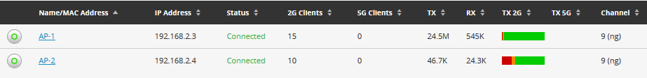

Добрый день, уважаемые гуру! Уже много недель бьюсь тоже с проблемой очень нестабильного сигнала.
Конфигурация: Две точки AP LR, контроллер на винде версии 4.7.6, создана беспроводная сеть с ZH. Мощность выставлена на среднюю, так-как максимальная начинает мешать самой себе, а минимальная плохо добивает до дальних клиентов. Всего на точках "висят" 32 ноутбука и с 10-15 мелкотни (телефоны, планшеты).
Каждая точка подключена по кабелю к центральному свичу. По проводной сети обе точки стабильно пингуются <1мс. Но только отключаешь от ноута провод, по Wi-Fi находясь прямо под точкой, задержки вот такие:

При этом в абсолютно хаотические периоды связь вообще может пропадать на пару секунд. По скольку с всех ноутов совершаются видео-аудио звонки по Skype и SIP-у, то эта картина начинает грозить моим расчленением. Привязывать юзеров к точками тоже нельзя, так-как они свободно перемещаются по всему офису с техникой на протяжении дня.
В мониторинге перформенса линия зачастую на больше половины зашкаливает красным. Вот даже скрин с самого утра, когда ещё никто ничего не делает и половину людей ещё нет, а уже 30% красного.

Ashley
18 Янв 2016
260
31
Попробовали бы Вы поюзать AirView для начала. Может у вас каналы выбраны неудачно и вблизи источники помех/другие wifi сети портят картину?
По пингам такое очень даже запросто может быть
По цветам - по логике, красный цвет - пиковая нагрузка, желтый - близкая к пиковой. Версии с засоренным эфиром это не противоречит. точка пытается отправить пакеты, но CRC приходит некорректно, поэтому пакеты раз за разом перепосылаются вновь, потому исходящий трафик с AP LR и растет.
Air_Maks
28 Янв 2016
Ashley, большое спасибо за ответ. Действительно, AirView не использовал, но тестировал наличие помех и занятых каналов в местах установки точек приложениями на смартфоне (WiFi Analyzer и т.п.). Выбрал незанятую частоту и канал. В зоне "видимости" действительно есть ещё 3 беспроводных сети, но с слабым уровнем сигнала. Тоесть каких-то сверх-помех я просто не увидел. Каких-то рядом глушилок или мега-излучения я так думаю быть не должно, по скольку проблема только на нашей сети оборудованием Ubiquti. Обычный домашний роутер Асус показал гораздо стабильней уровень сигнала. Просто что его мощности не хватает на столько клиентов.
Поэтому и решил, что собака зарыта именно в самом оборудовании. Два девайся сразу бракованными быть не должны. Значит бок в настройках. А вот в каких, уже мозг поломал выяснять.
По поводу цветов. Как-то не понятно тогда как на одной шкале отображается одновременно и пиковая загрузка и не пиковая... Тоесть если появляется красный, значит железо уже не справляется с указанным количеством пакетов?
Ну и вопрос про rssi тоже остаётся открытым. Где этот файлик правильно должен быть (там где в мануале на сайте или там где он у меня был) и как правильно высчитать какое значение ставить оптимально.
Ashley
18 Янв 2016
260
31
Смартфоновская программа, согласен, лучше чем ничего, но я бы пощупал эфир AirView. Хотя бы ради того, чтобы увидеть, что видят сами точки доступа . Чувствительность у них всяко лучше чем у смартфона, поэтому картина будет более правдивая.
