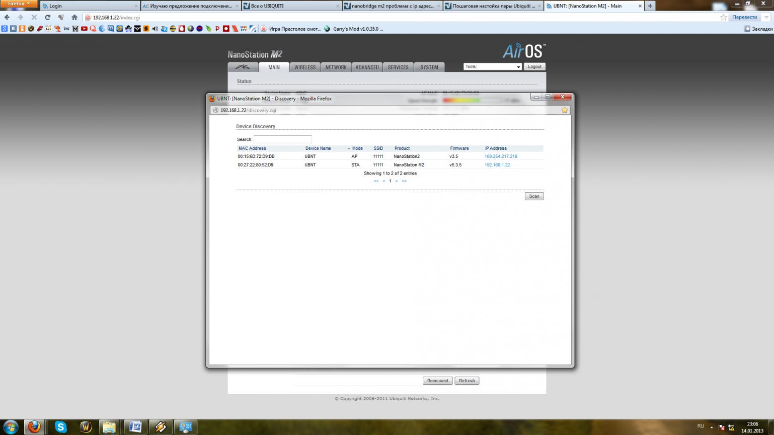

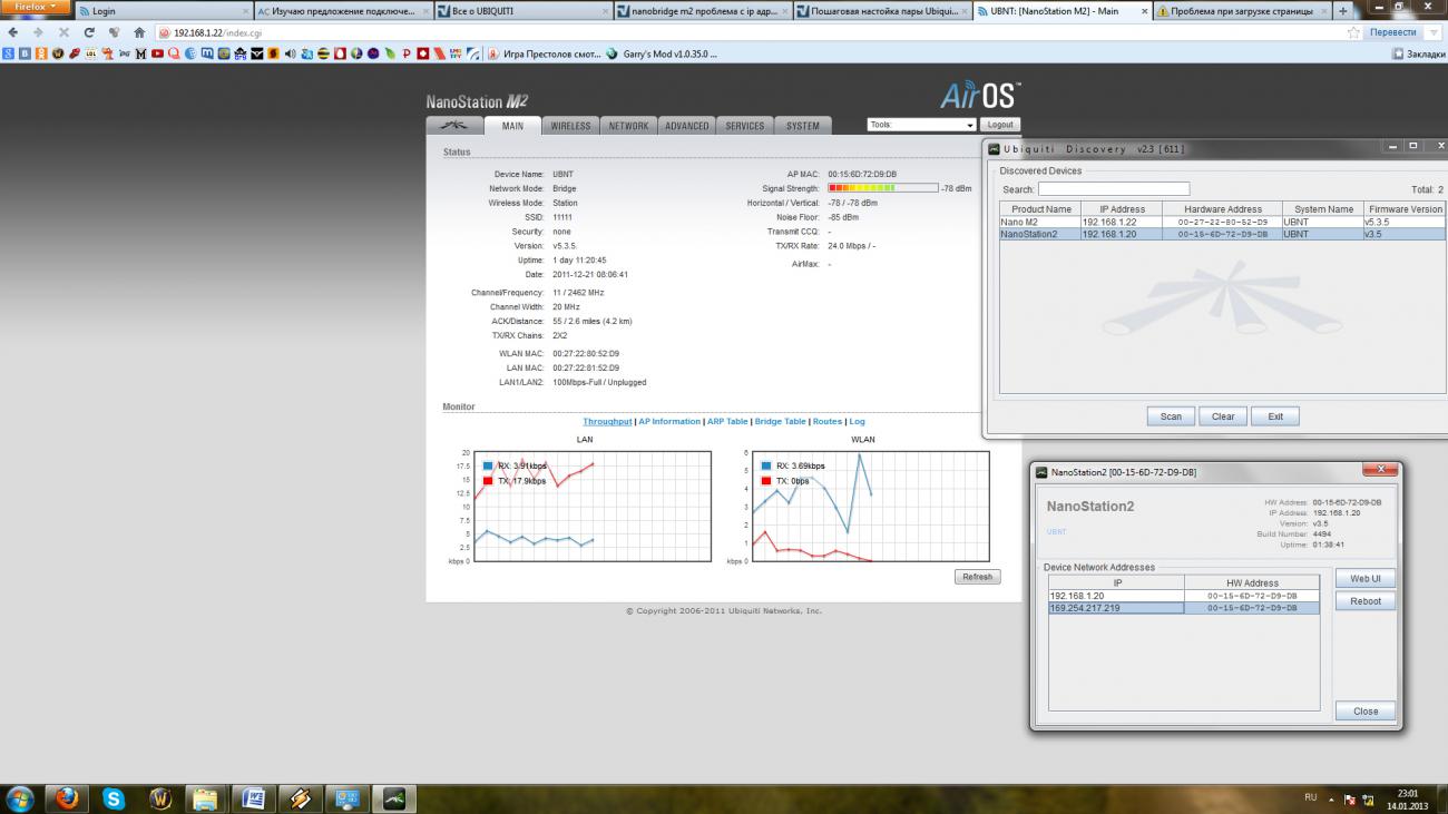

добрый вечер!
помогите разобраться, раньше мог зайти на свою ap, а сейчас пишет "проблема при загрузке страницы"
в аттачах вроде наглядно показано куда именно попасть не могу...

ну да, всё очевидно.
на втором шоте видно, что у вашей ар ip 169.254.х.х. то есть ей не присвоен ip вовсе.
скорее всего до ар не доходят dhcp пакеты, если вы там выставили в свойствах сети dhcp-клиента.
чтобы рассылки ходили по вашему мосту, настройте оба конца как +wds. либо поставьте статический ip.

Зайти по 169.254.Х.Х нельзя.
Адреса из этой подсети присваиваются автоматом, если на интерфейсе стоит DHCP-клиент, а сервер недоступен. Это немаршрутизируемая подсеть.
Из ваших шотов видно, что они у вас были в одной LAN сети. В ней адреса 20 и 22.
А когда вы установили их в разные места, без LAN, у вашего беспроводного интерфейса адрес 169.254.Х.Х и по радио вы на точку никак не попадете. Хотя другие компьютеры на удаленном конце могут быть доступны.
Попробуйте залогиниться по проводу или wi-fi к АР и задать беспроводному интерфейсу статический IP 192.168.1.25 (например).

на AP статический IP - проверил, все равно не работает, подключаюсь к AP, но нет параметра CCQ и RX Rate
R
remlex
14 Янв 2013
Почему не принимаются данные, если соединение установлено?
41
Данные не принимаются точкой или клиентским устройством (как оно подключается?)?
к чему и как подключена точка?
R
remlex
14 Янв 2013
Access point (Nanostation 2) стоит на чердаке многоэтажки и подключена к интернету Билайн. Station (Nanostation m2) - стоит у меня в частном доме - подключена напрямую через блок питания к моему компьютеру. Данные, я так понимаю, не принимаются Station (Nanostation m2). Если конкретнее то отсутствуют параметры Transmit CCQ и RX Rate. На скриншотах в начале темы видно.
U
Guest
повторяю еще раз - у вас неправильно настроена lan.
по эфиру коннект есть, а сетевые пакеты уходят не по адресу. читайте форум, делайте одну общую на два дома подсеть и будет всё как у людей.

Ваши точки доступа настроены на адреса 192.168.1.20 и 192.168.1.22, просто на одной из них включен параметр "Auto IP Aliasing", который отключается на вкладке Network.
Он отвечает за поднятие второго сетевого интерфейса, на который точка доступа пытается автоматически получить IP-адрес с возможного DHCP-сервера в сети.
Так же рекомендую обновить прошивку на ТД NanoStation 2, крайняя 4.0.2 кажется.
