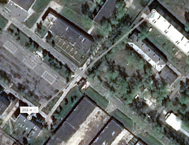

От дома до работы 210 метров.
Дома есть кабель Ростелеком с 20-40 Мбит/с.
Как сделать раздачу (какое оборудование) по wi-fi из пункта А (квартира) до пункта Б (работа) на 2-3 устройства (смартфона)?
Зданий по прямой нет. Деревья есть. Квартира с кабелем на 2 этаже, пункт Б (работа) на первом.
Сам думаю, что точка доступа Bullet 2 и антенна Omni AO-2408, расположенные на окне квартиры, подойдут. (подешевле вариант)
Пользователи в помещении.

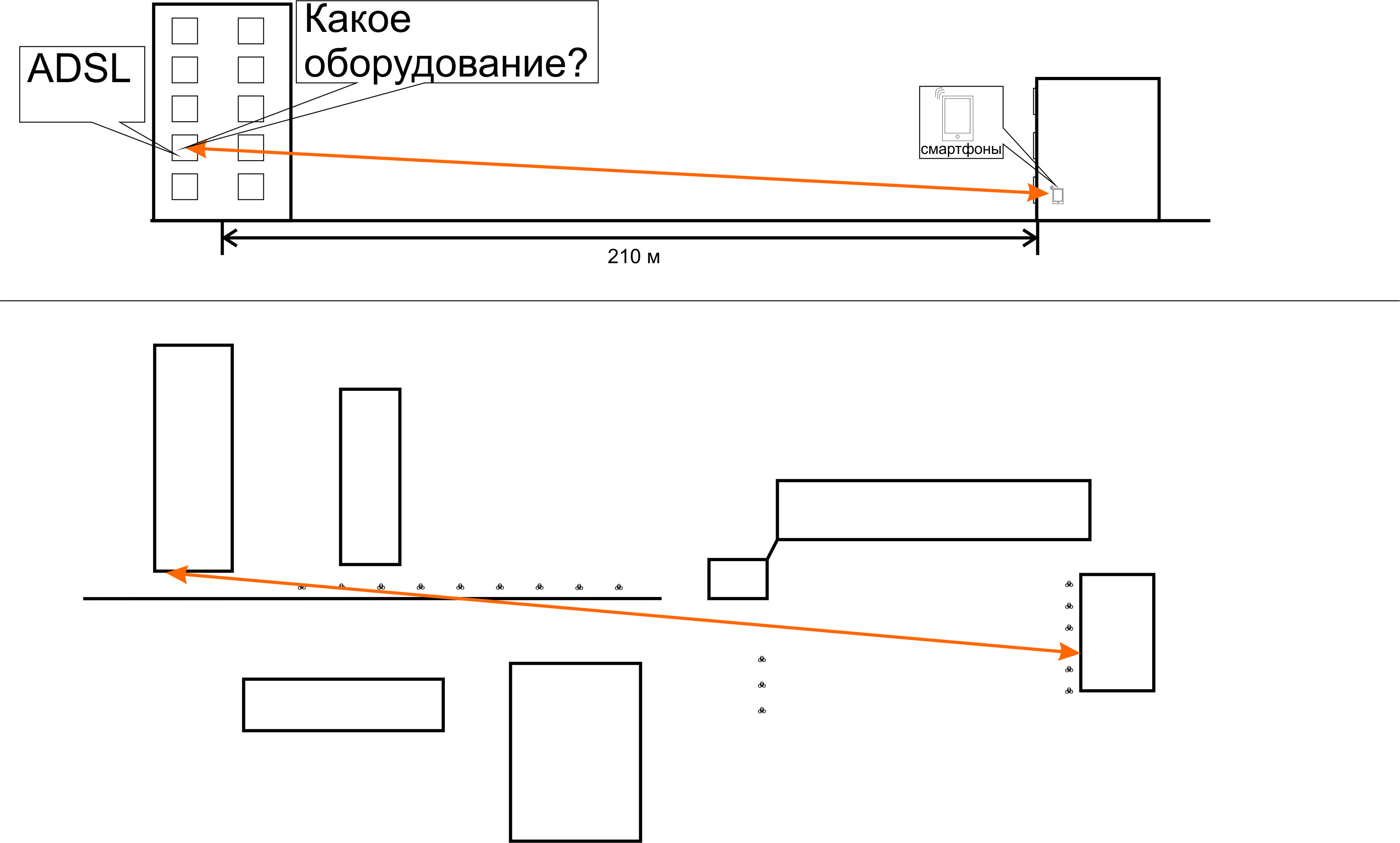

А смартфоны будут работать на такое расстояние? Смартфон к тому же в помещении...
B
bookrey
11 Июн 2016
33
А вот так пойдет? Или не хватит роутеру силы пробить стену и +200 м.?

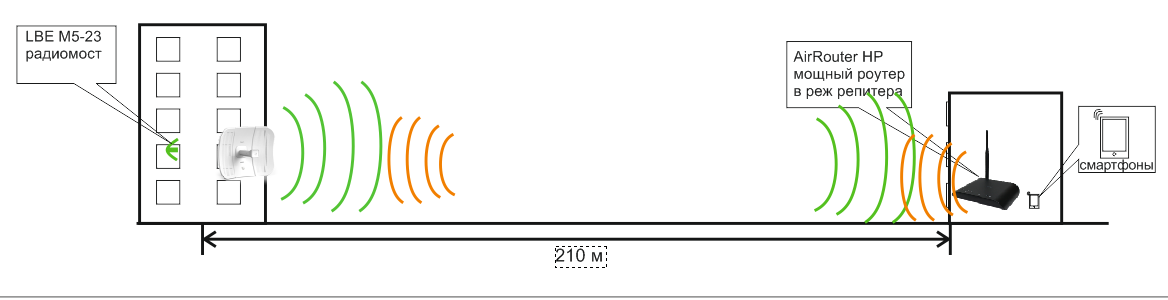

Сделать мост из двух powerbeam M2 и подключить его к роутеру, который раздаст на смартфоны.
vvv7
15 Май 2016
23
38
можно поставить: с одной стороны (передающей) что то направленное (NS/Loco/PB/NB), а со второй стороны (примающей/раздающей) в режиме репитера Picostation/Bullet/Rocket/(можно даже AirRouter с более мощной антенной). Будет работать, но будут падения скорости и качества.
Если же хотите нормальной связи - делайте как сказали выше.
