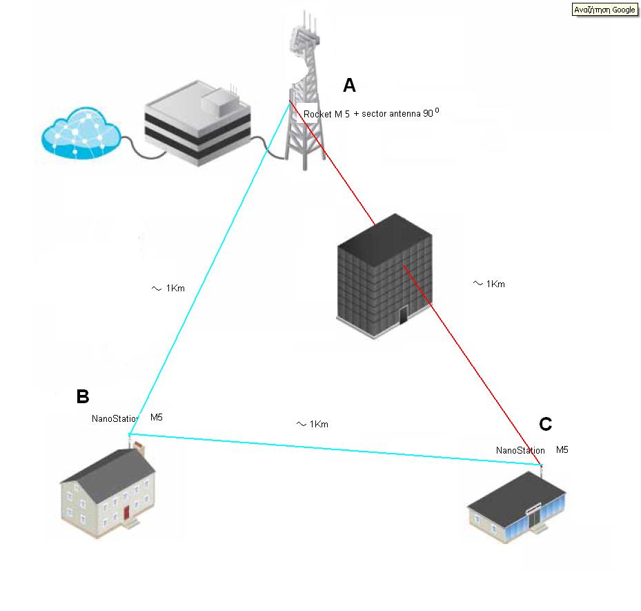

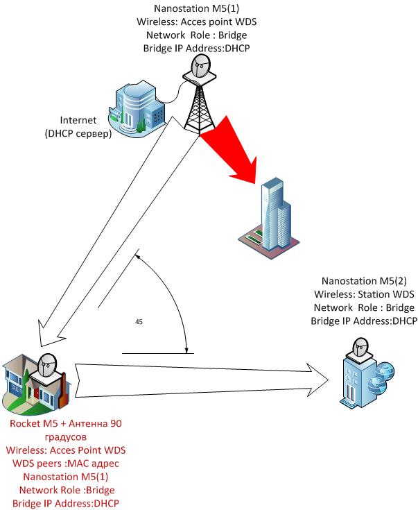

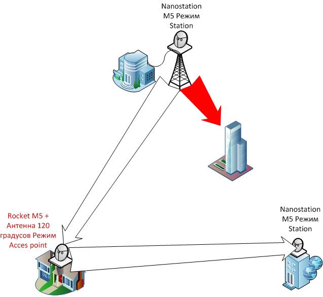

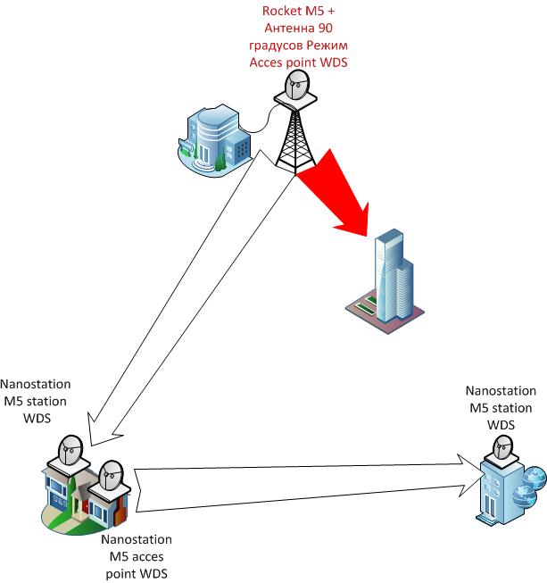

Пытался настроить сеть от А к Б и Ц, но оказалось не позволяет здание Г. Вопрос в следущем: могу ли я с помошю этих антенн осуществить связь с интернетом Б от А и Ц через Б от А?
Если да то какие настройки нужны в каждой точке, а если нет то что ещё нужно мне для полного счастья???UBQUITI.JPG

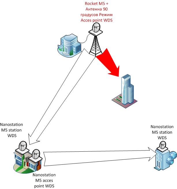

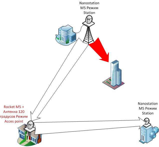

1 схема такая Документ1.jpg но здесь будет очень плохая связь с rocket M5 тк точки Nanostation находятся на границе диаграммы направленности антенны поэтому предлагаю сделать так Документ2.jpg здесь В-А канал с прямой видимостью и В-С канал с прямой видимостью и все точки сети работают в режиме WDS ретранслируя сеть из точки А в точку С.

Спасибо за оперативный ответ,Ivan! Хотелось бы узнать точные настройки если можно на каждую антенну для первой предложенной схемы, тк на самом деле угол Б в моем случае меньше 45градусов и я могу проверить связь с имеющимися антеннами не покупая новых. Если уже не получится этот вариант то придется потратится и приобрести еще один наностейшон:(! Да ещё в схеме 1 твоего поста в точке Β будет интернет от точки А?

вот схема с настройками где интернет есть в каждой точке. Ip адреса выдает dhcp сервер.1.jpg
если иначе то жду более подробных данных.

Всё сделал как показанно на твоём рисунке. При переключении Rocket M5 на A.P.WDS теряется связь с Nanostation(1), соответственно и с интернетом. При этом Nanostation(2) имеет связь с Rocket M5. Изменяя на Rocket M5 A.P.WDS на Station WDS при тех же настройках Rocket M5 соединяется с Nanostation(1) и с интернетом, но по понятным причинам Nanostation(2) теряет с ним связь. Что делать? Как быть? Или не быть???
В графе WDS peers прописал MAC address Nanostation(1), может надо было MAC ID(То что написанно на крышке от Nanostation)???
Ivan
25 Июн 2012
148

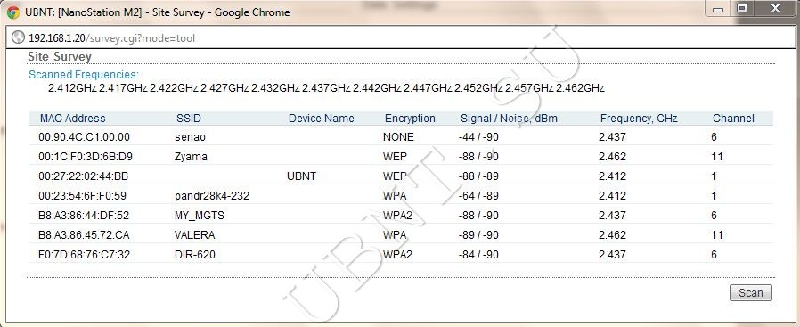

Pavlos, на Rocket M5 в графе WDS peers надо прописать MAC Nanostation(1) и на Nanostation(1) в графе WDS peers надо прописать MAC Rocket M5.
MAC адреса можно узнать с помощью утилиты site survey sitesurvey.jpg из меню tools

Ты даже не представляеш какое тебе спасибо!!! Сегодня подключился и одним воришкой в Греции стало меньше (воровал у соседки ВИФИ). Можно сказать камень с плеч, руки развязались или как там на русском я уже не помню... Кажется говорили радости полные штаны? Как то так!!! Огромное тебе спасибо добрый Человек!!!

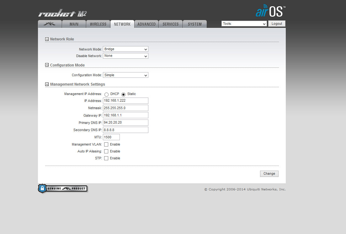

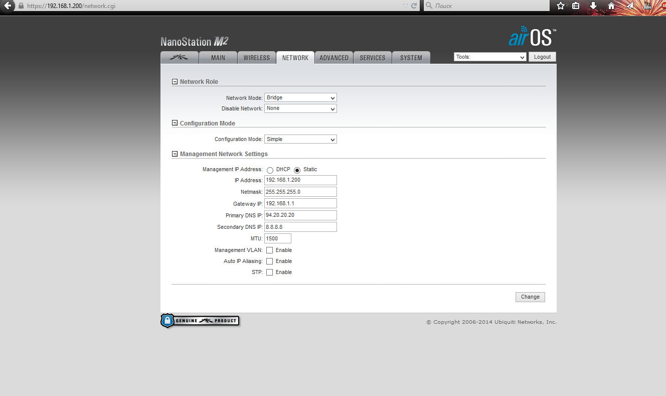

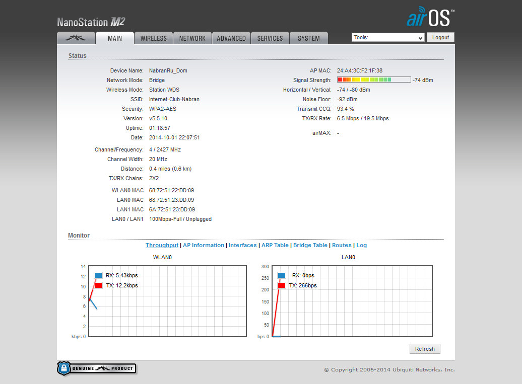

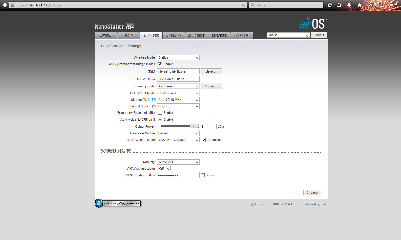

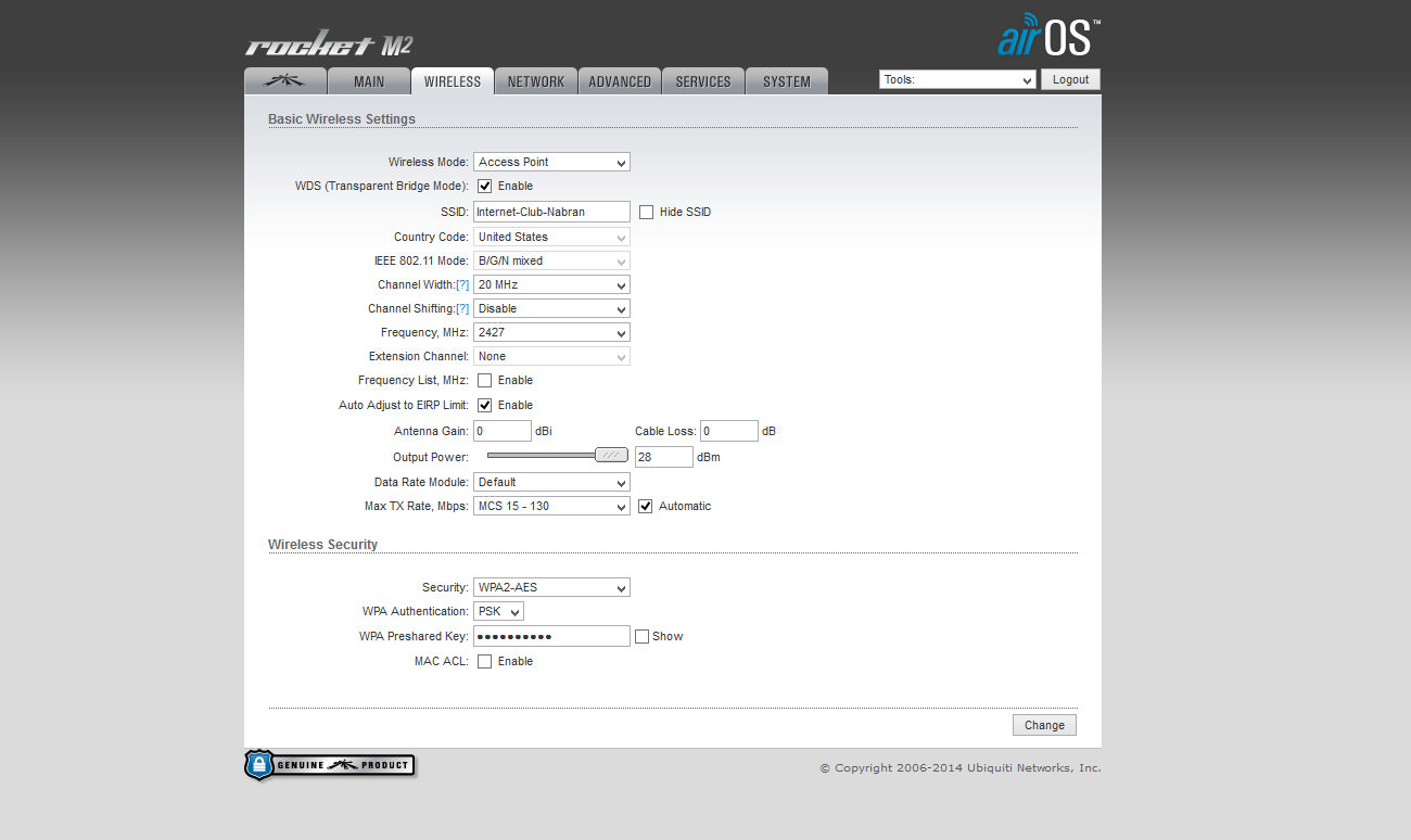

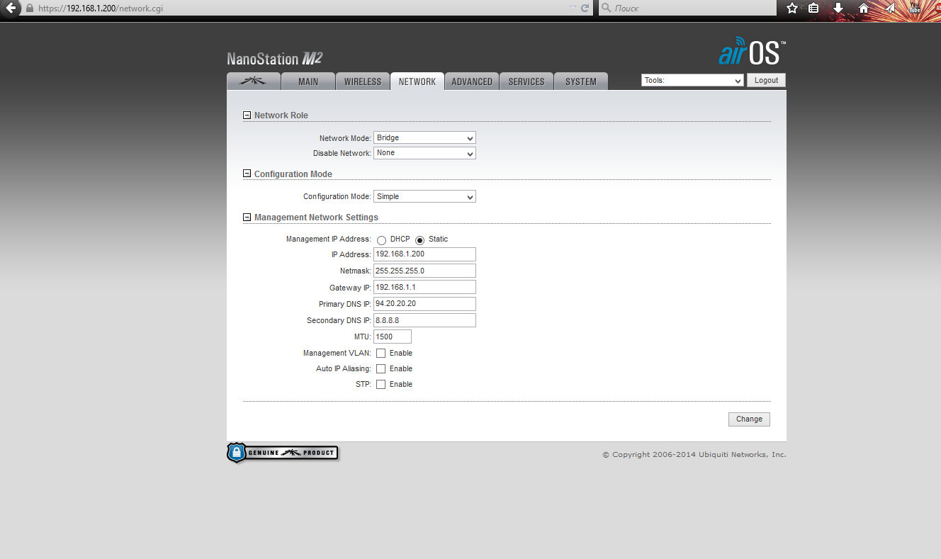

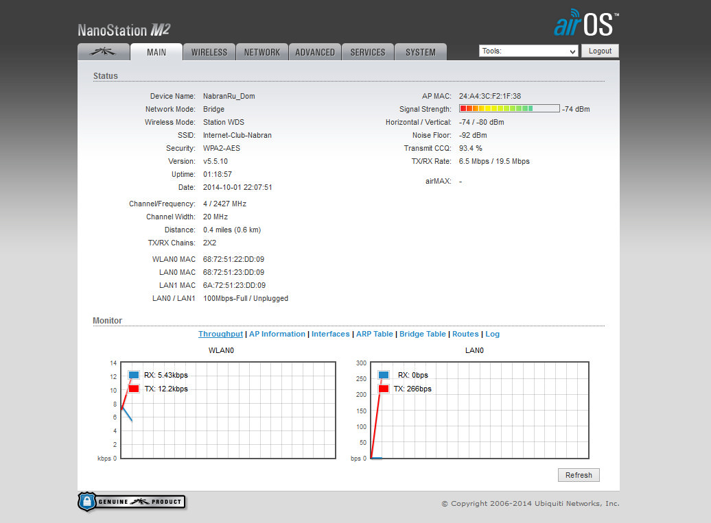

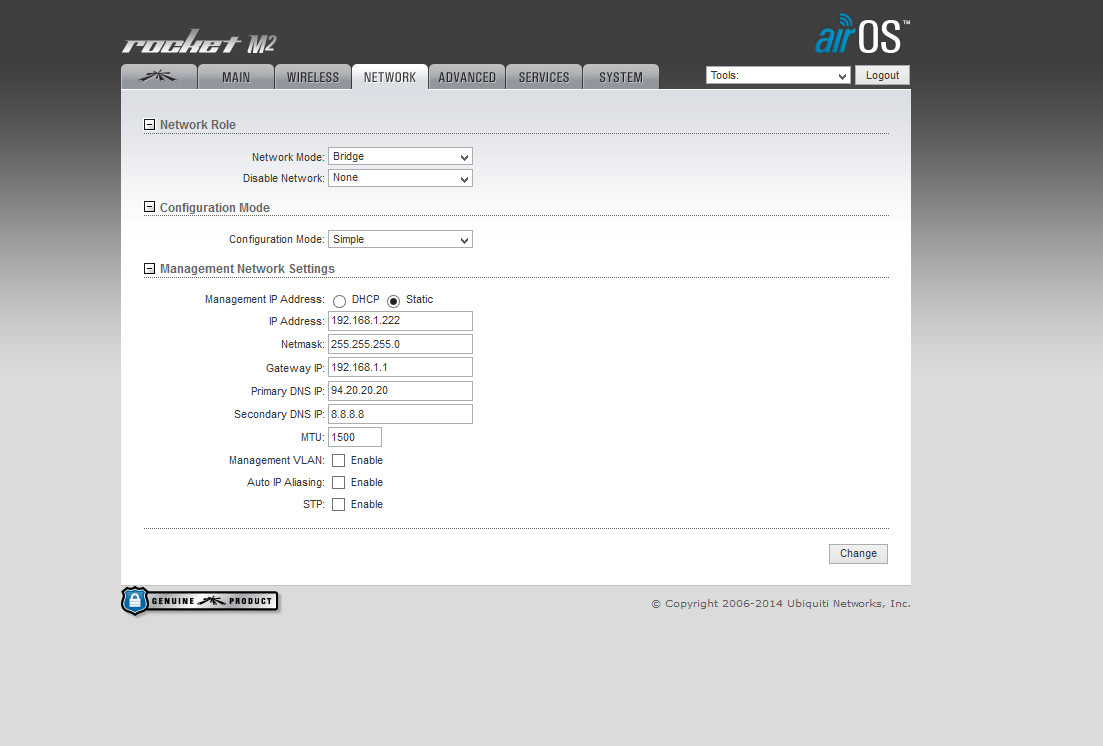

Я поставил дома нанос, он подключился к рокету в офисе, но вот нанос не раздает наш любимый wi-fi (((
А вот по сетевому кабелю подключаюсь к наносу, все хорошо и интернет есть тоже.
Вот скрин от нанос
А вот скрин от рокета

1 схема такая Посмотреть вложение 40 но здесь будет очень плохая связь с rocket M5 тк точки Nanostation находятся на границе диаграммы направленности антенны поэтому предлагаю сделать так Посмотреть вложение 41 здесь В-А канал с прямой видимостью и В-С канал с прямой видимостью и все точки сети работают в режиме WDS ретранслируя сеть из точки А в точку С.
В этих схемах конечно второй вариант самый идеальный, чтобы не городить велосипед, но в первом не проще Точку А Acces Point -> Точка B Repiter -> Точка C Station
В этом варианте и на точке B Все с интернетом и на C так же все в шоколаде соответственно.
Если я в чем-то не прав готов выслушать конструктив
Вот скрин от нанос
Посмотреть вложение 1911Посмотреть вложение 1912Посмотреть вложение 1913
Посмотреть вложение 1914Посмотреть вложение 1915
В режиме Station точки не раздают WiFi, а только цепляются как клиенты к другим раздающим.
Либо Режим AP, либо все в Repeater
Благодарю за помощь, у меня получилось все таки настроить )))
Разобрался, понял принцип работы, наконец то )). Буду набирать опыт и помогать на форуме новичкам ))
