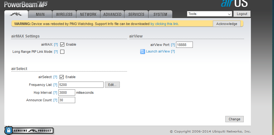

Уберите из скан листа все не используемые частоты. Оставьте только ту, на которой работают точки.
T
turist27
6 Ноя 2015
11
Может я что то не так понял . Но в минюшке частота прописана
T
turist27
6 Ноя 2015
11
Всем добрый день.
Частоты из скан листа убрал. Мощьность снизил в половину. Стало получше. Но все равно есть обрывы связи. Если мощу убрать на минимум то слишком медленный инет. Осталось заменить блоки питания или дефект оборудования.

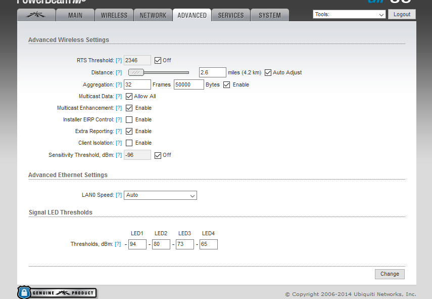

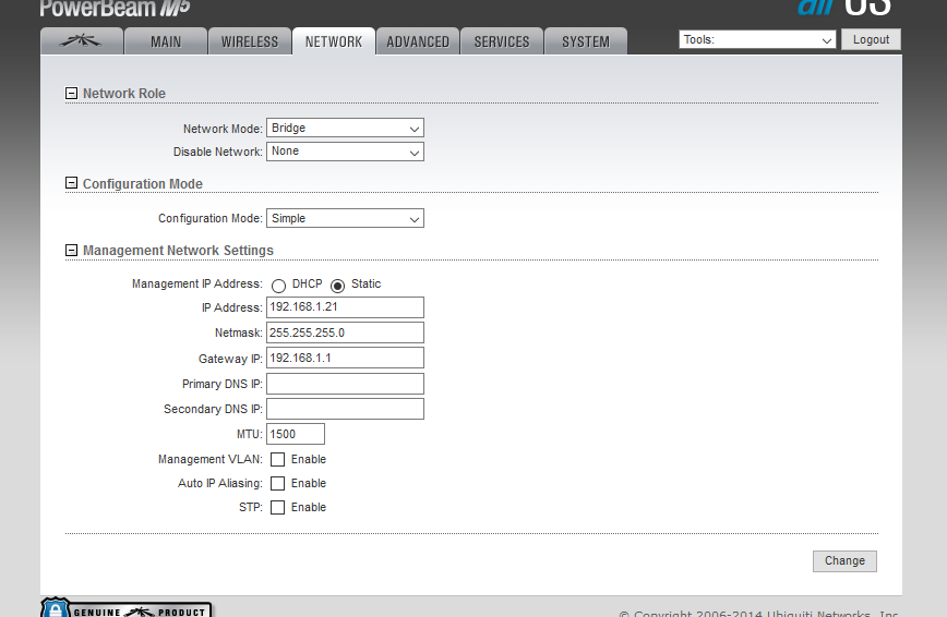

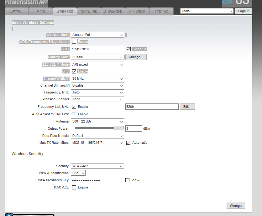

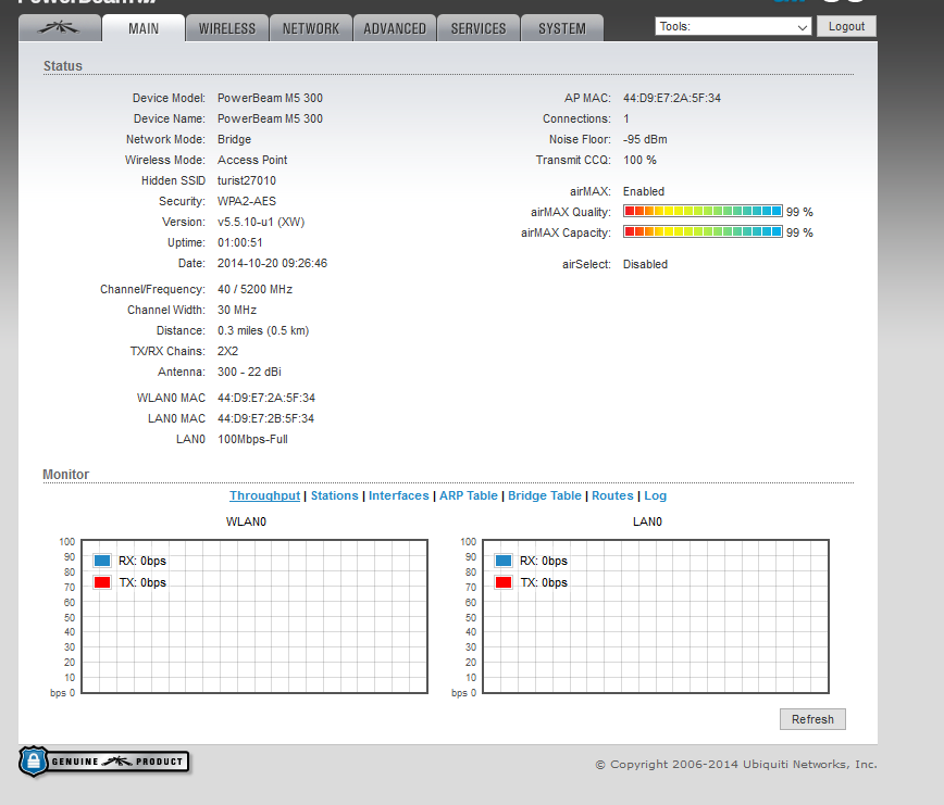

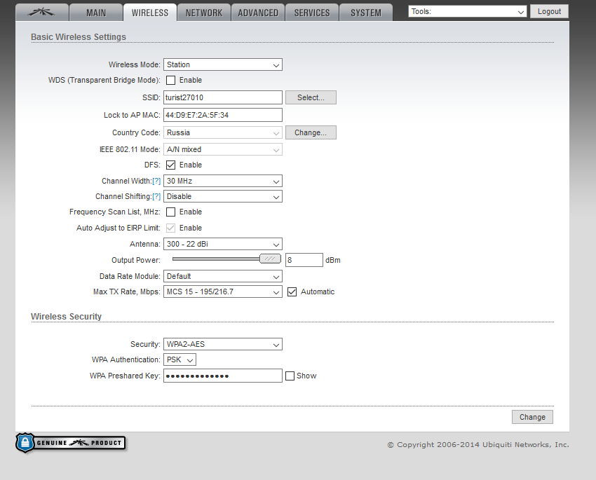

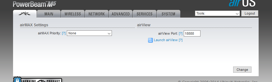

Выкладываю
    45,9 KB · Просмотры: 1.560
    53,7 KB · Просмотры: 1.617
    44,9 KB · Просмотры: 1.655
    43,1 KB · Просмотры: 1.328
    42 KB · Просмотры: 1.303
T
turist27
6 Ноя 2015
11

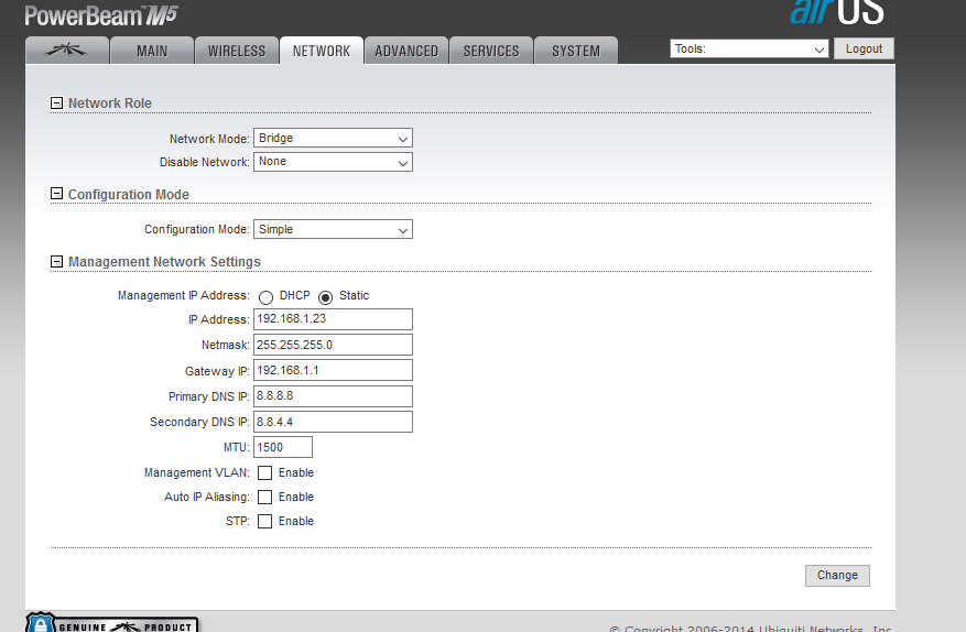

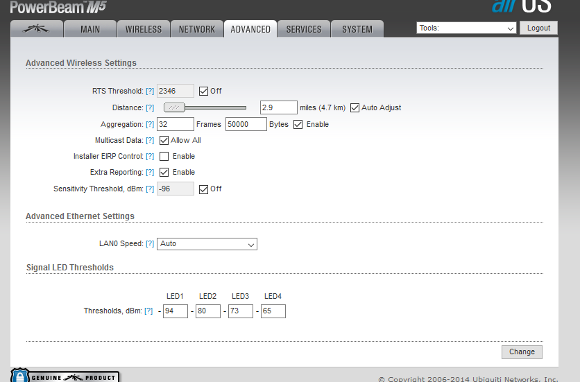

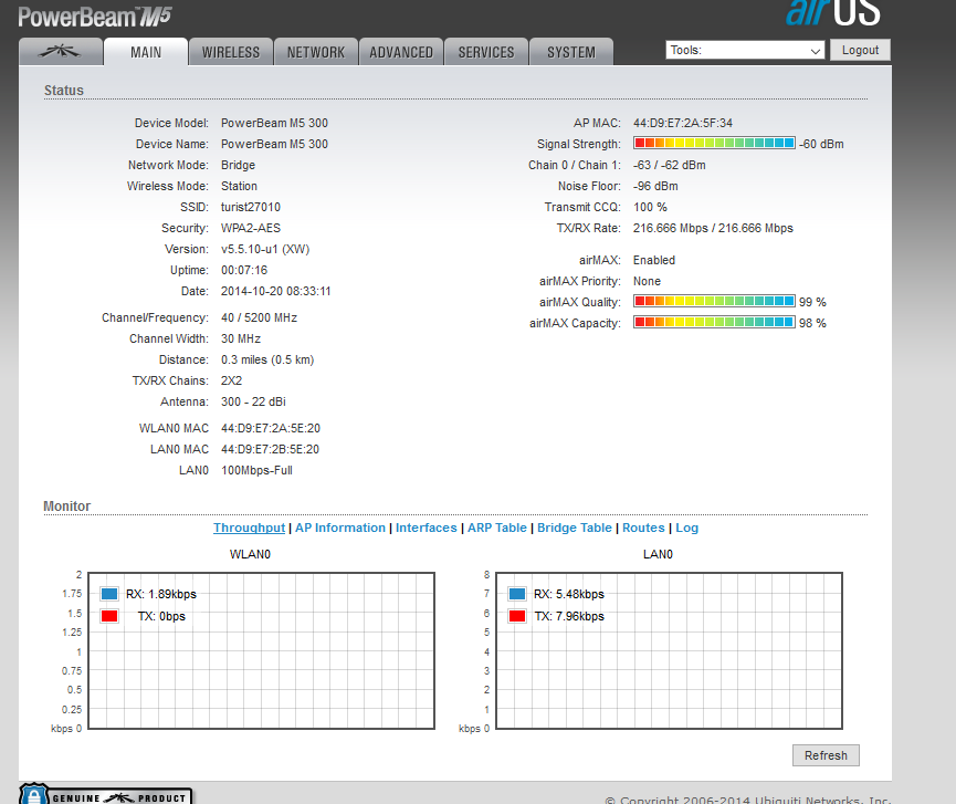

Вот продолжение
    61,2 KB · Просмотры: 1.542
    29,1 KB · Просмотры: 1.561
    44,1 KB · Просмотры: 1.383
    41,5 KB · Просмотры: 1.538
    42,6 KB · Просмотры: 1.293

Тут как угадать, начните с малого, прошейтесь новой прошивкой для начала . Потом полный сброс и заново настройте. https://www.ubnt.com/download/airma...22-dbi300mm-nbem5300/xwv563285911511301735bin
И ширину канала смысл на таком расстоянии сужать на 30. Ставьте 40 или в авто. И мощность конечно на полную на 500 метрах смысла нет. Хотя причина разрывов точно не в этом. Ставьте 14-16, более чем достадочно.

Всем огромное спасибо.Точки перенастроил. Полет нормальный. Затыки закончились. Перепрошивать пока не буду.

"Расстояние между точками 500 метров"... Но они же предназначены для большего Карл!)
Всем добрый день.
Замена блоков питания проблему не решило.
В чем еще может быть проблема?
Это скорей всего брак, такое бывает с любой ubnt железкой. Но все равно не понятно какая именно обрывается из двух? Нужно логи смотреть или uptime. А потом уже делать выводы о дефекте.
