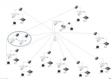

Здравствуйте!
01. Подскажите, пожалуйста, как следует настраивать репитер, состоящий из двух Bullet'ов M2 HP, работающих в связке с направленными антеннами, чтобы можно было через этот самый репитер соединить двухсторонней связью два объекта, находящиеся вне зоны прямой видимости?
Для наглядности прилагаю схему и короткое словесное описание по схеме:
С пули с IPшником 192.168.1.55 (правый верхний угол схемы) я вижу только точку доступа (AP) в составе репитера с IPшником 192.168.1.59
Т.е. пуля на 192.168.1.55 отлично видит 192.168.1.59 и даже пингует его, как встроенным в пулю пингом, так и стандартным Windows'овским пингом, но дальше не пингует ничего, т.е. не другую пулю в составе репитера (station), а именно 192.168.1.58, не, что естественно, центральный компьютер с IPшником 192.168.1.200 или его пулю (AP) с IPшником 192.168.1.50.
Помогите, пожалуйста, настроить "репитер", а именно Bullet'ы с IPшниками 192.168.1.58 и 192.168.1.59. Какие параметры там необходимо поменять, прописать? Сейчас они оба работают в режиме "Bridge".
02. Подскажите, пожалуйста, марку какого-либо хорошего всепогодного герметика для герметизации коннекторов Bullet'ов и антенн.
03. Сейчас на всех Bullet'ах на представленной схеме в разделе "Country" выбрано "Russia".
В каком-то из постов на данном форуме я видел рекомендацию, никогда не менять значение этого пункта ни на что, кроме "USA".
Скажите, насколько это реально необходимо/важно/нужно делать, если сейчас всё работает отлично?
http://fotki.yandex.ru/users/tianuchka/view/683225/
