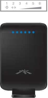

Сегодня приобрели это устройство. Распаковал, включил - ноль эмоций. Никакие светодиоды спереди не загорелись, информируя меня о том, что устройство подключено к сети питания, и об уровне сигнала. Все провода подключил как надо. Что я сделал не так? Кнопочки сзади нажимать надо и в какой последовательности? Что я упустил?

При подключении Ubiquity Airwire через некоторое время на них появляются 6 светодиодовIMG_0604.JPG1 питание 2 активность по кабелю Ethernet 3,4,5,6 это уровень сигнала связи между точками.подключать как на картинке111111.jpgесли что то не так то проверьте правильность подключения.

Спасибо, Ivan! Вижу, что форум живой :) На самом деле мы разобрались уже - я просто не правильно подключал патч-корд, то есть шнурок от БП я подключал напрямую к AirWire, а патч-корд от компьютера подключал к разветвителю от БП. Правильно подключать так, как Вы предоставили на рисунке.
