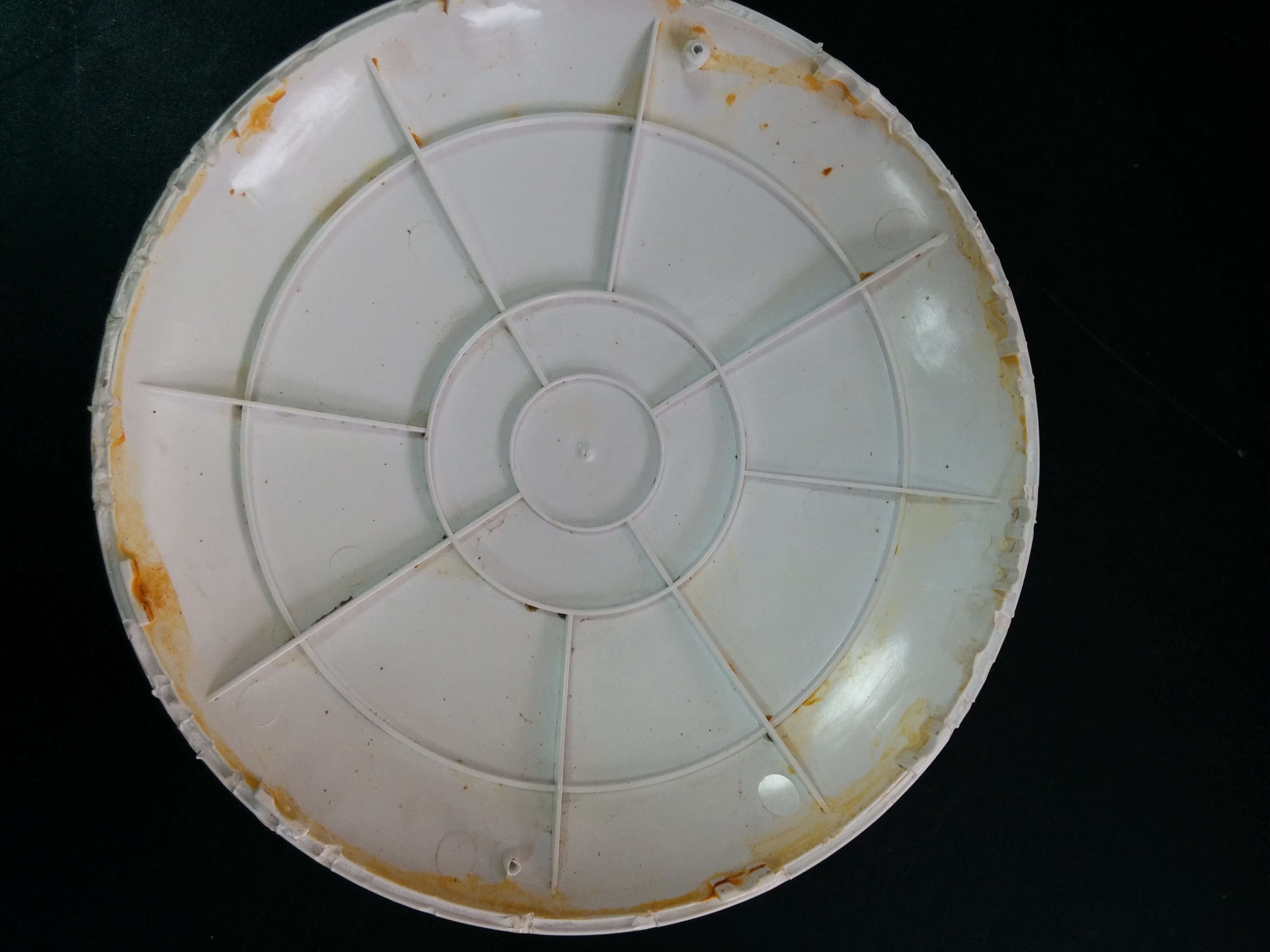

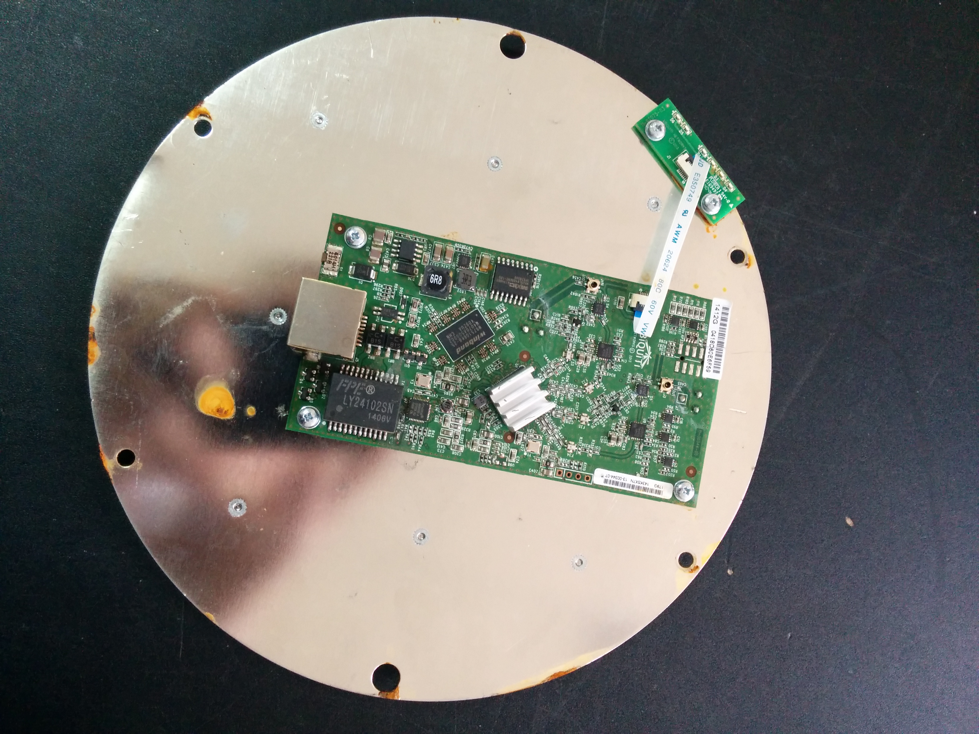

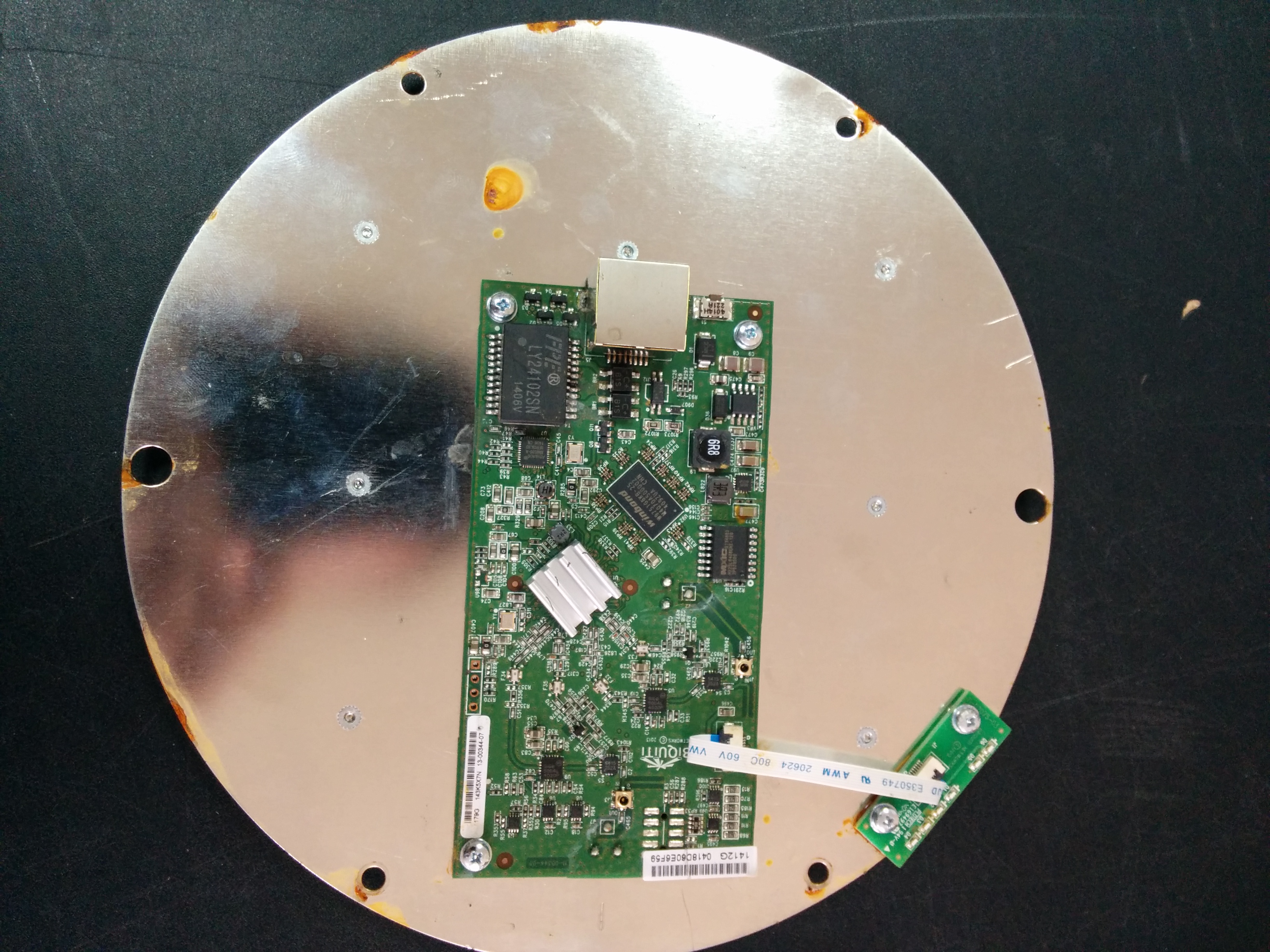

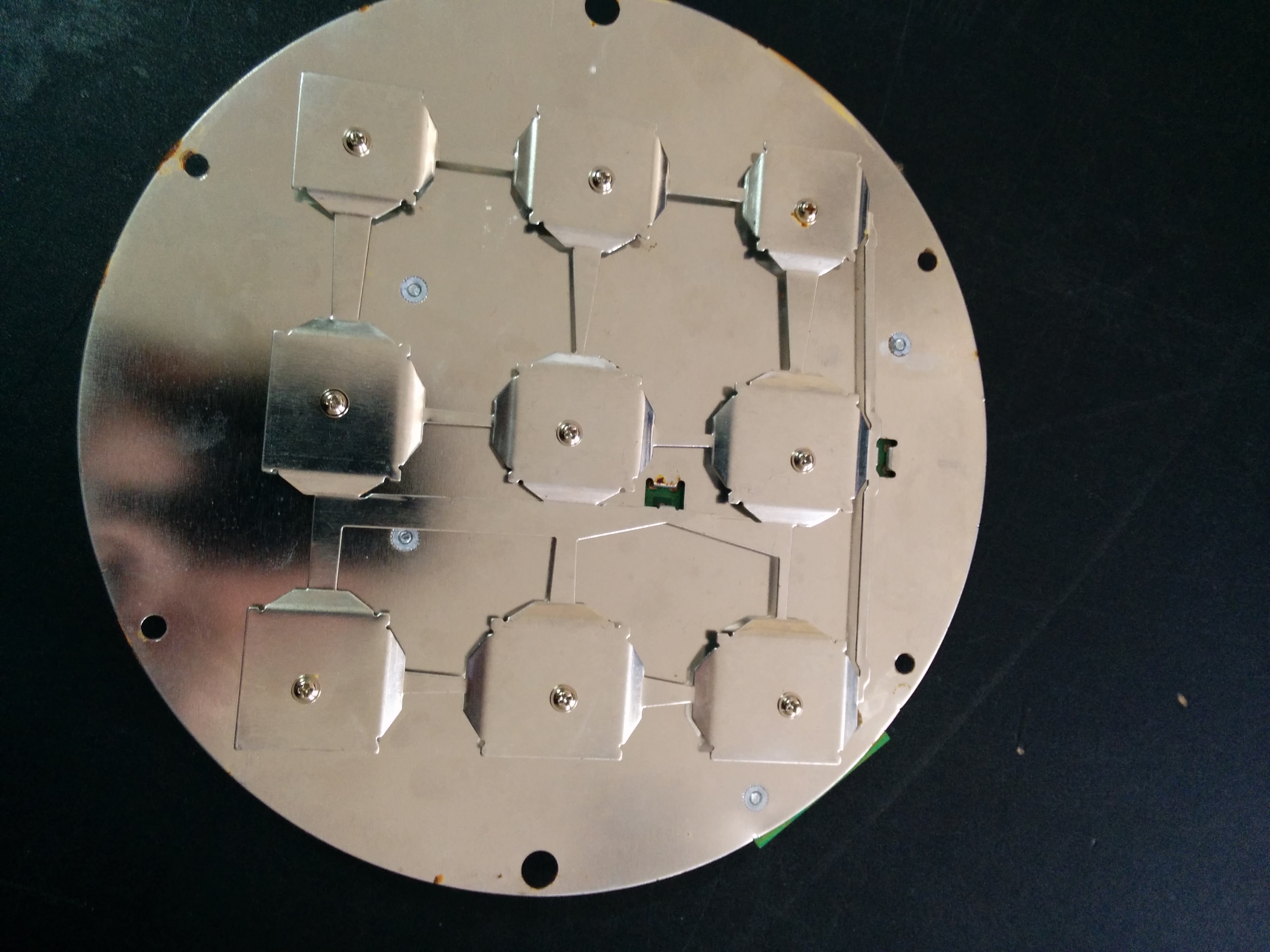

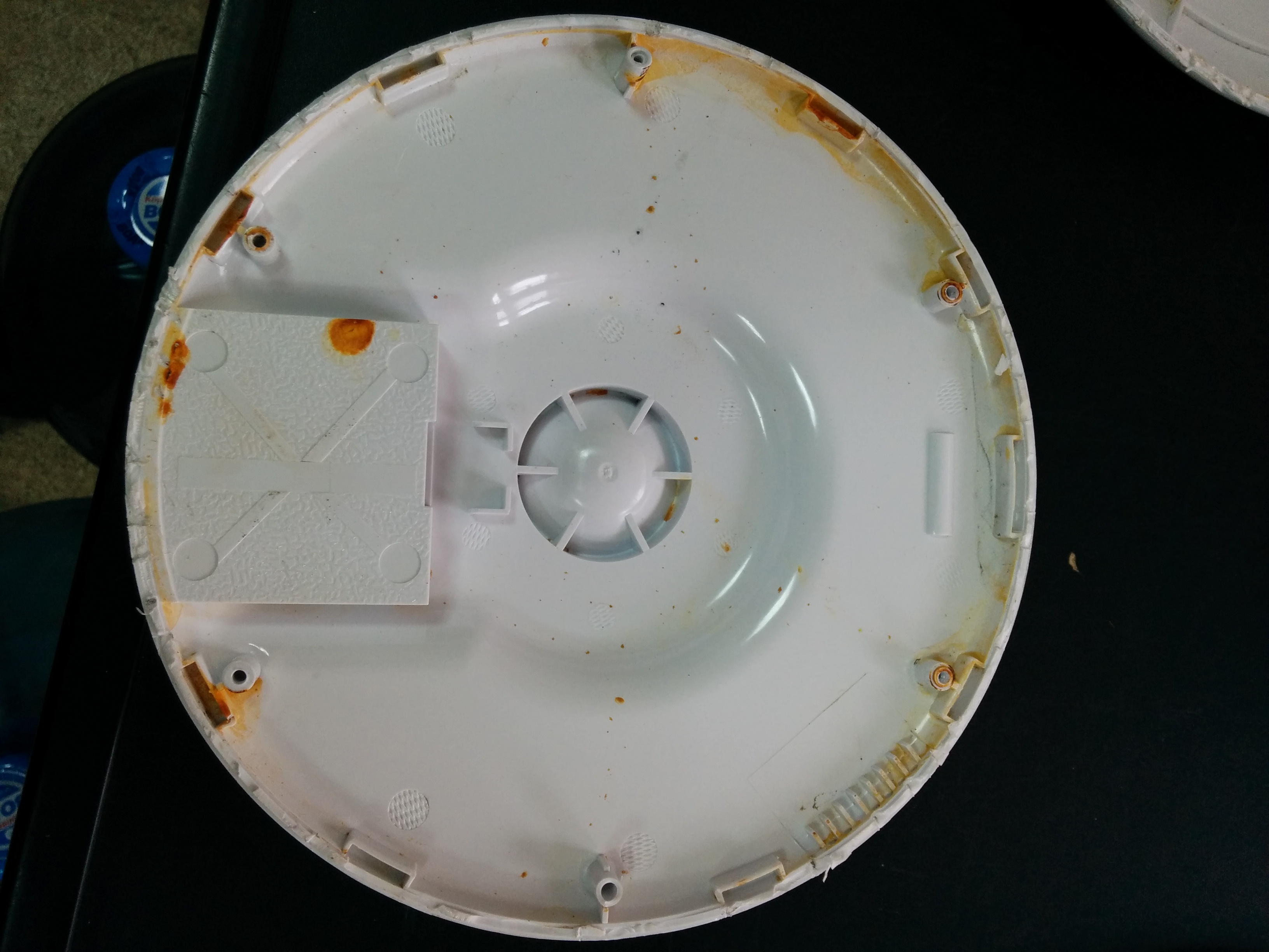

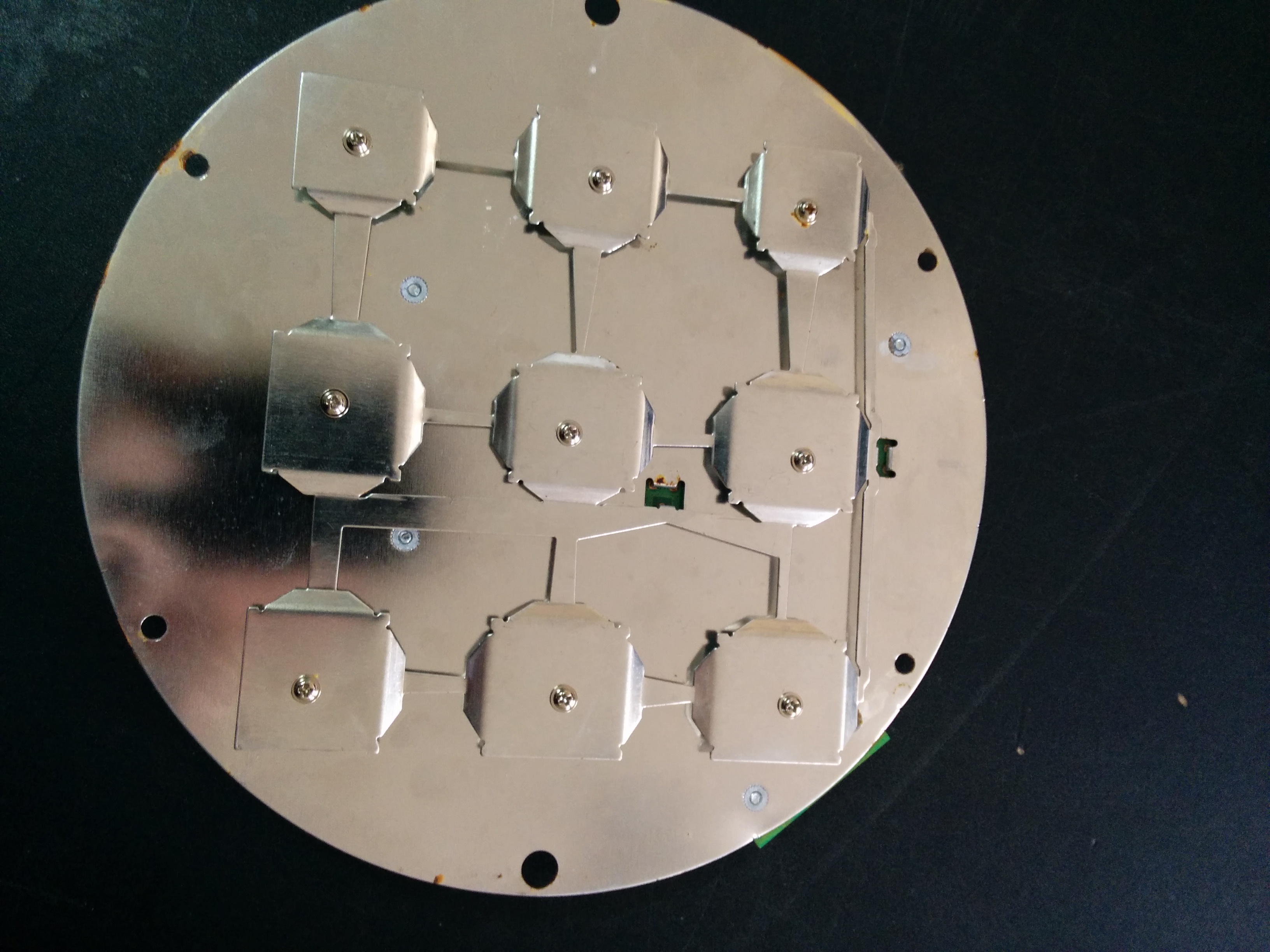

в общем как обычно принесли оборудование по гарантии. не работает lan порт. перепрошивка не помогла. решили вскрывать точку. делали это первый раз, грели феном, но ничего не помогло. помог только варварский метод ножа и молотка. собственно на фото все видно. много воды которая затекла через lan порт, как нужно было установить так оборудование чтобы туда попала вода?????. ведь точка полностью герметичная. Не перестаю удивляться человеческому фактору в установке оборудованияIMG_20150326_130919.jpg

в общем как обычно принесли оборудование по гарантии. не работает lan порт. перепрошивка не помогла. решили вскрывать точку. делали это первый раз, грели феном, но ничего не помогло. помог только варварский метод ножа и молотка. собственно на фото все видно. много воды которая затекла через lan порт, как нужно было установить так оборудование чтобы туда попала вода?????. ведь точка полностью герметичная. Не перестаю удивляться человеческому фактору в установке оборудованияПосмотреть вложение 2117
Лан-портом к верху)
Я кстати такое видел ГГ, когда дождь, пропадал инет, а потом бридж снимался обнаружилось что нету черной закрывашки и к верху стоял, ЛОЛ. Ну прикол в том что даже на порту контакты не потемнели и все нормально работает дальше.

порт был чистый. как будто вода попала туда при выключенном оборудовании. растеклась там и замкнуло микросхемы. Может под дождем лежала или в снег попала. клиент всегда обманывает и хочет чтобы ему по гарантии все поменяли. Типо я ничего не знаю , работало оборудование и вот тут такая беда. И из за вас у меня теперь офис без интернета сидит. Быстрее быстрее меняйте.
Да люди вообще наглые сейчас провайдера долбят со всех сторон, ну и провайдеры не все честные и добрые...
