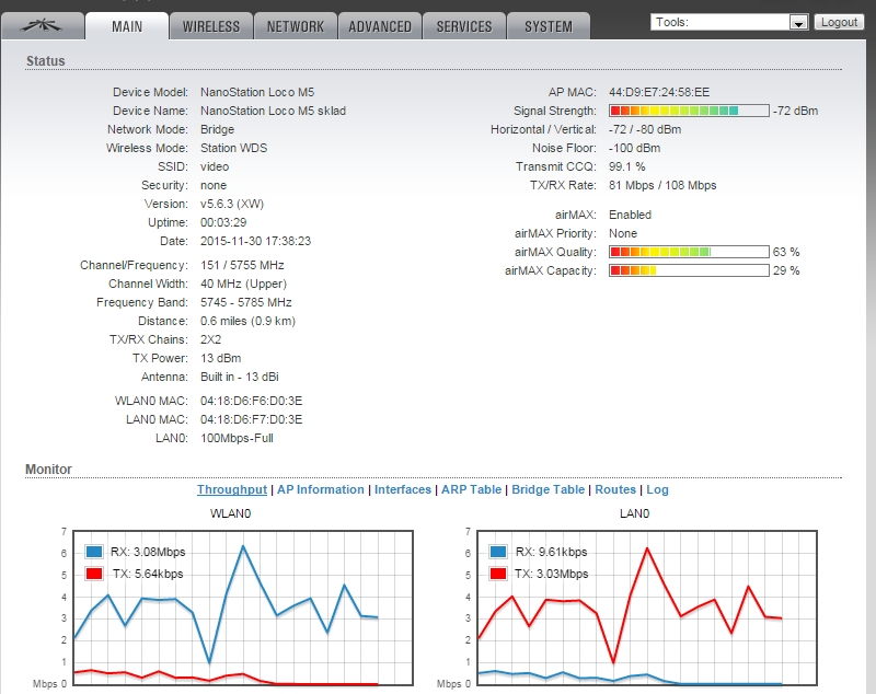

Сначала была выбрана частота 5500 вот скрин шумообстановки
и скрин после перенастройки
    251,9 KB · Просмотры: 1.420
    238,7 KB · Просмотры: 1.413
