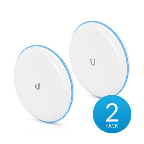

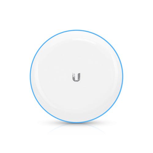

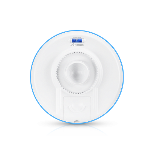

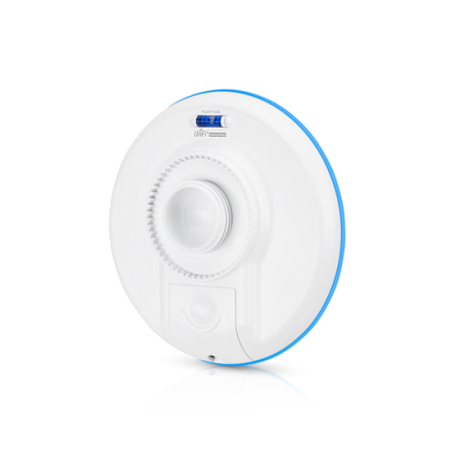

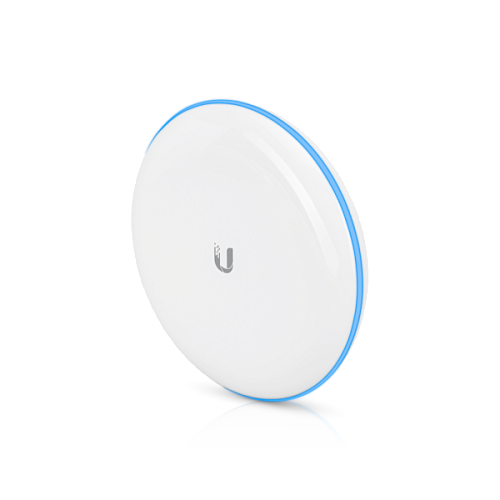

Комплект UniFi Building Bridge включает в себя две 60 Ггц точки доступа. Каждая из точек доступа имеет специальный шарнирный элемент, позволяющий осуществить быструю и простую юстировку соединения после установки на место эксплуатации.

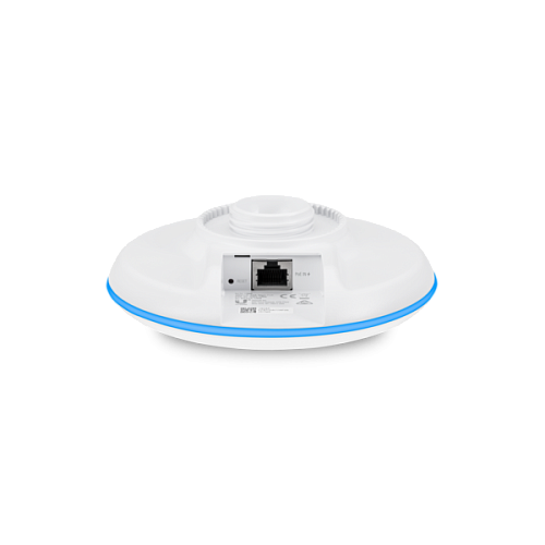

Отличием модели от других радиомостов, помимо нестандартного диапазона 60 Ггц является полная совместимость с программным комлексом UniFi Controller, в едином интерфейсе которого настраиваются все параметры UniFi Building Bridge, включая шифрование, мощность, и другие типичные для радиомостов установки. Питание UniFi Building Bridge осуществляется через гигабитный Ethernet порт по схеме PoE 48.
Дополнительно следует отметить наличие резервного 5 Ггц радиомодуля, который позволяет сохранить соединение в случае, если на частотах 60 Ггц по каким либо причинам пропадает соединение.
UniFi Building Bridge - прекрасное решение при необходимости быстрого соединения двух сетей UniFi, расположенных на удалении до 500 метров, обеспечивающее высокую производительность, низкие задержки и максимальную стабильность линка.
