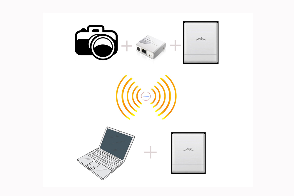

Для установления радиосвязи между фотоаппаратом и точкой управления была реализована следующая схема: 1.jpg

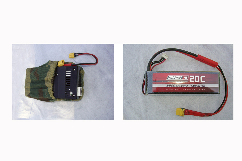

На схеме: фотоаппарат с подключенным по кабелю USB к принтсерверу TP-Link TL-PS310U и далее по кабелю витая пара к точке доступа . Сигнал по радиоволне передаётся на другую точку доступа которая уже подключена к компьютеру (ноутбуку). На компьютере с помощью специальной программы, в данном случае это Canon EOS Utility, возможно управление фотоаппаратом, настройка различных функций и запись видео. 2.jpg3.jpg
На фото: точка доступа Loco M900, одна замаскированная чехлом, чтобы не пугать снимаемых животных и птиц, вторая находится удалённо, в точке управления, маскировать её не обязательно
Блок питания, в котором находится принтсервер, батарейка и регулятор напряжения:

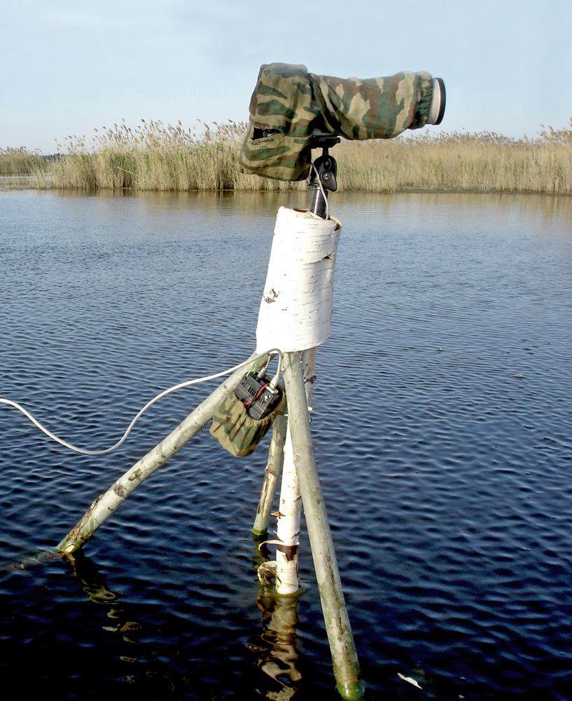

Фотоаппарат вместе с точкой доступа и блоком питания устанавливается в точке съёмки.
Здесь на воде: 4.jpg 5.jpg
