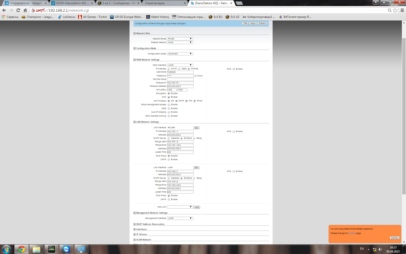

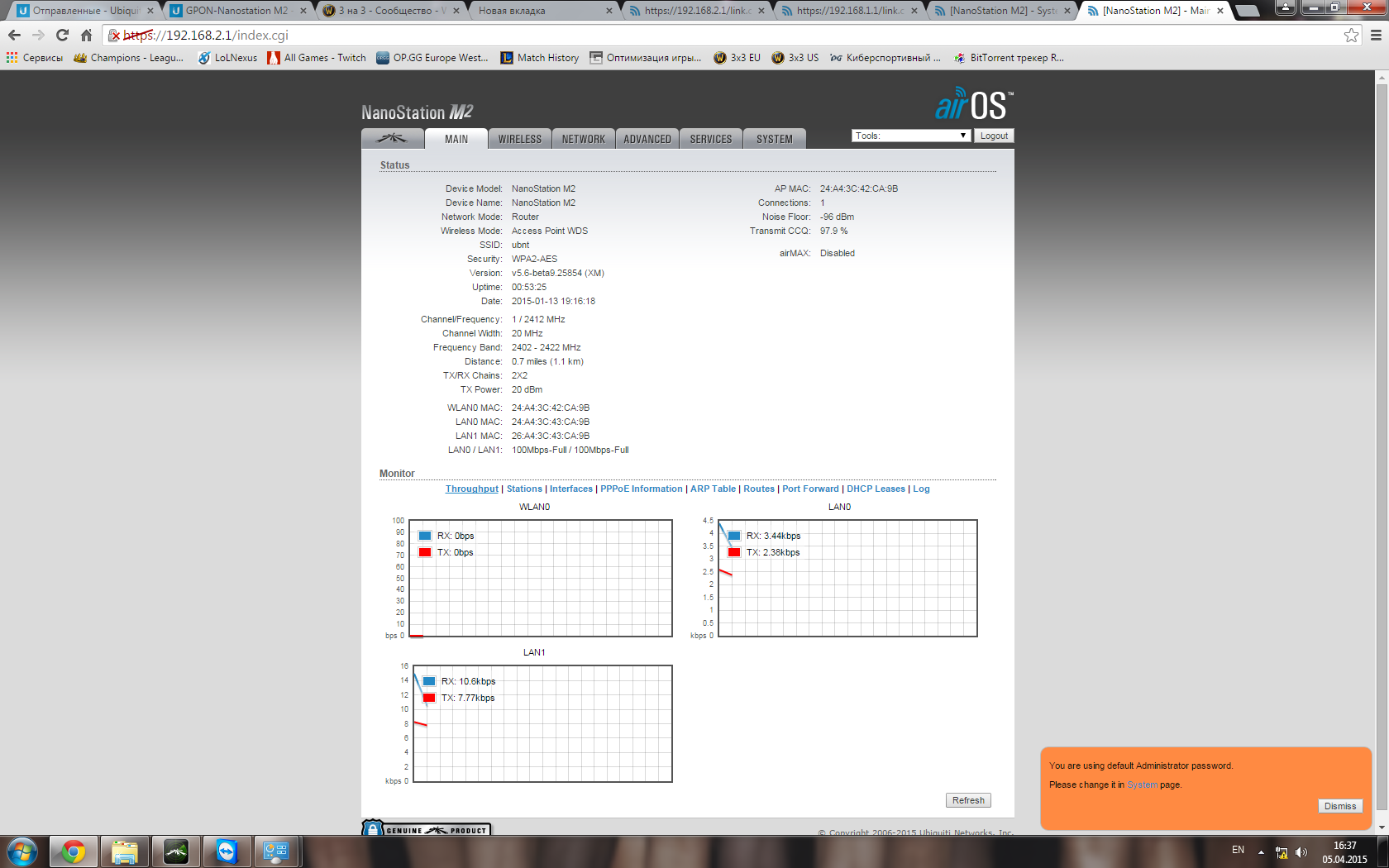

encription можно отключить. без нее рррое работает нормально. и покажите после отключения ее майн вкладку.
А в первой вкладке где 3 графика четвертый появился? Там wlan lan0 lan1 и tunnel должно быть если ппое поднялось.

Вот это все что есть. Это после отключения энкриптора
что то с авторизацией, позвоните в тех.поддержку и спросите что не так , узнайте какая ошибка на оборудовании там видят логин или пароль не правильный или вообще ничего или мак приходит им на железку.... а вот про wds не знал чт оон может ппое мешать , странно.
Сбросьте точку в дефолт и настройте заново в режиме сохо-роутер.
Подключитесь проводом напрямую к ПК, подключитесь к интернету введя логин пароль,
зайдите в командную строку и дайте команду ipconfig /all
результат в студию.
С этого надо начать, посмотреть как подключается пк к провайдеру, дальше переносить все это на нанос.

Сказали у них блокировка по мак адресу стоит. Разблокировали. Теперь на телефоне есть а на компе нет
потому что грубый косяк в настройке, разведены wlan0 и lan1 их надо объединить.
еще раз предлагаю сбросить к заводским настройкам и настроить в режиме сохо,
там все изначально должно заработать.
провайдеру потом сообщите свой мас

Все всем спс, все заработало=)) Спасибо что помогли мне в настройке. Сделал как вы и сказали в режиме SOHO роутера. ВЛан и лан объединил в бридж. На компе не было инета т.к. был отключен протокол 802.3az EEE
