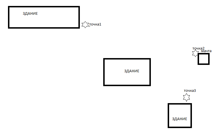

Требуется настроить мост между 3-мя точками. Вот так это должно выглядеть:
Начальная точка ---> Nanostation_loco_m5 ---> Nanostation_loco_m5 ---> Nanostation_loco_m5 ---> Конечная точка
Возможно ли это сделать?
Между 1-й и 3-й у меня связь есть, он очень плохой сигнал из за того что между ними построили здание..
В последствии поставил 2-ю точку и она имеет прямую видимость до 1-й и до 3-й Nanostation_loco_m5.
Как я понимаю это делается через AP-Repeater.
Но я столкнулся с тем что у меня на основной точке и клиенте стояло шифрование WPA2, а тут только WEP. А без пароля не хотелось бы их оставлять..
