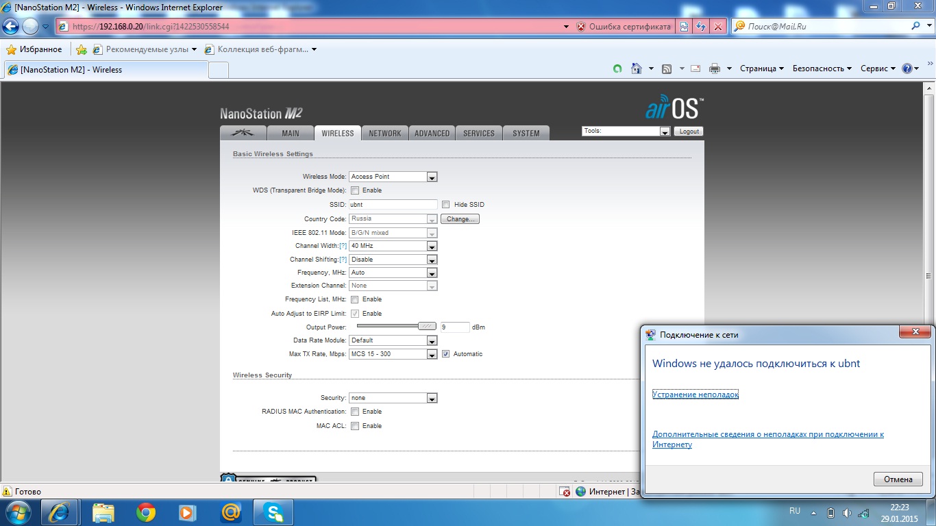

Хэлп, люди добрые. Настройка Nanostation m2 сделана по инструкции. Ноутбук не подключается ни в какую:(
Смена ширины канала тоже не помогла, пробовал и 20 MHz и другие...

Поставь любую фиксированную частоту и ширину 20 МГц.
Может, точка доступа включается на 13,14 канале, которых нет у ноута.

Ребята, всем спасибо. Помогло отключение AirmAx, все сразу заработало. Но вот планшет на Androidе не хочет. Настроен Radius, выдает "ошибку аутинтификации". Вдруг есть у кого опыт настройки...:eek:
