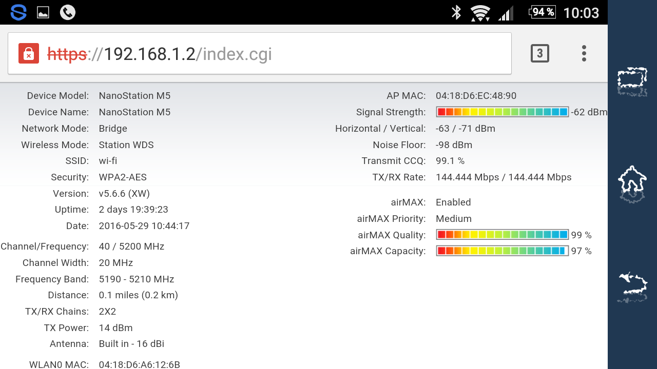

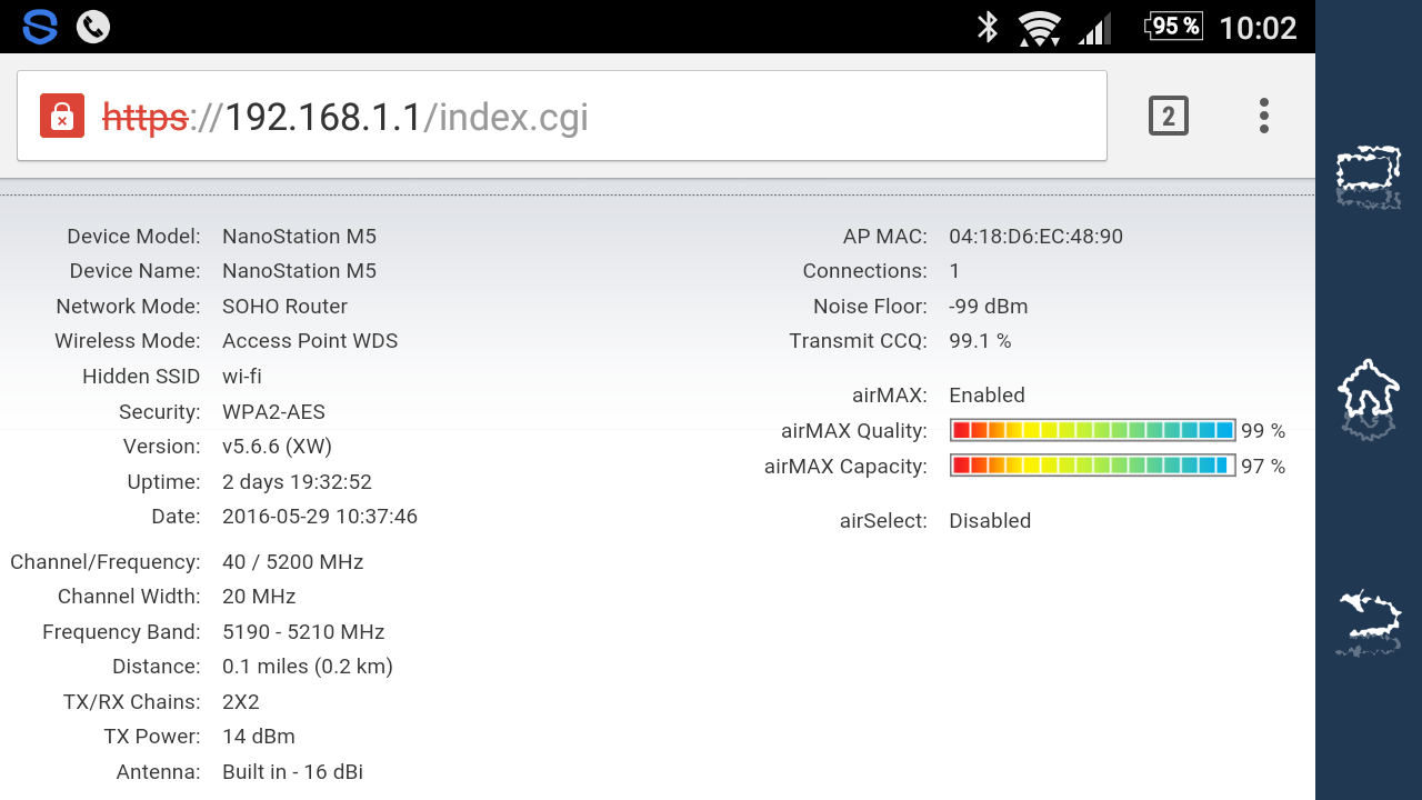

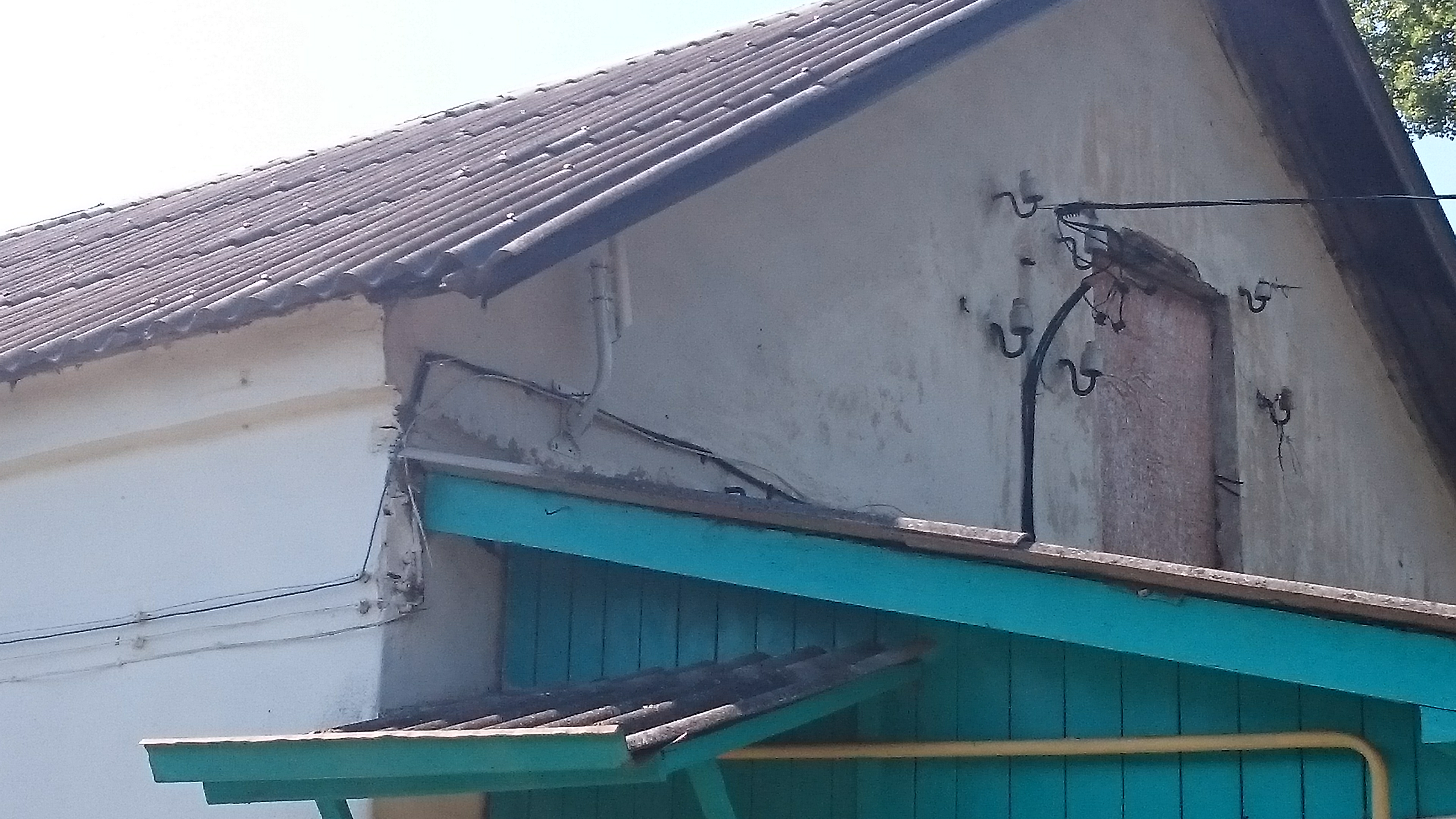

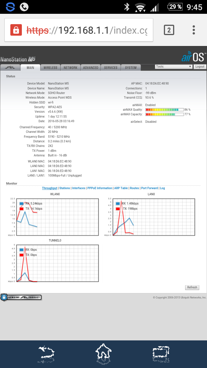

Ну вот и приладил оборудование. Осталось более точно направить друг на друга. Сейчас уровень сигнала показывает -71-74 db. Думаю можно и лучшие результаты получить. На пути попалось одно дерево, сухостой. Фото на одноэтажке. Может еще где чего подкрутить в настройках?
    162,9 KB · Просмотры: 1.354
    109,1 KB · Просмотры: 1.211

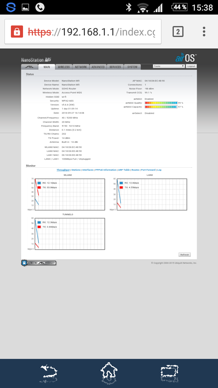

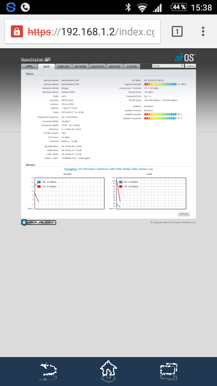

Tx Power 1 dbm. Гы-Гэ-гы
Как только оно ваще работает.
Добавляйте мощи, чтобы сигнал был -55-60 db

В настройках Ар есть только возможность меньше сделать. Вплоть до отрицательных значений. Страну поменять? На какую? Compliant test в этой прошивке нет.
США временно поставить.
А комп. тест можно активировать по ssh или телнету командой
enable_ct

Выставил Америку. Направил точнее антены друг на друга. И вот результаты:
    111,6 KB · Просмотры: 1.266
    116,4 KB · Просмотры: 985

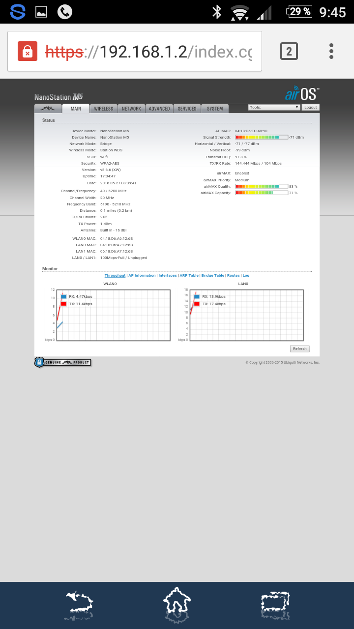

Сигнал хороший, но я бы на Вашем месте уменьшил мощность до минимальной, что бы прокfчивать канал от провайдера, так как можно в один прекрасный день у себя на пороге встретить ребят из РЧЦ и РосКомНадзора работая на M5

А М5 такими же настройками не получится отбить охоту? Ведь по сути М2 чуть слабее по мощности и работает на другой частоте - несколько более загруженной. Да и у меня в округе на частотах 5 гигагерц не обнаружилось других источников. А антенна, по сути, с одной стороны стреляет в поле (стреляет с 4 этажа), а с другой упирается в здание (стреляет с 1 этажа). Рядом никаких военных частей, аэродромов и прочего нет.
Сейчас выставил минимальное значение в 6 децибел. Пограничное состояние на стабильности получения данных и использование полной пропускной способности от провайдера.
