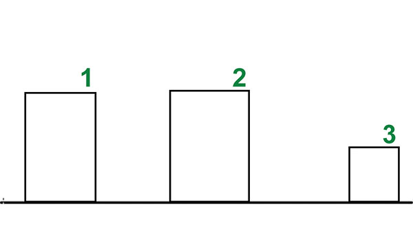

Подскажите как организовать беспроводной мост между Nanostation loco m2, возможно ли это?
Имеется: 3 точки. 1я, 3я - Nanostation loco m2. 2я - Picostation m2 hp. 1я видит 2ю, 2я видит 3ю. 1я не видит 3ю.
Необходимо чтобы подключенная сеть за каждым устройством была прозрачной. Хочу сделать так 1я точка - режим Access Point, 3 - Station, 2 - в какой режим перевести, AP-Repeater?

На 1 точке есть инет. Надо обеспечить инет на 2 и на 3. Расстояния между каждой примерно 150 м. Есть указанное выше оборудование.

Включайте 1 в режим АР, остальные в режим АР-репитер. На 2 и 3 указать маки соответственно 1 и 3, только 2-й.
4.161
Все в режим АР-репитер - это если вы их последовательно соединять будете и захотите с них еще клиентам инет раздавать. Но при этом скорость будет довольно маленькой
Можно еще 2-ю точку в режим АП, 1 и 3 как клиентов зацепить - тогда раздавать будет только 2-я, но при этом скорость повыше.
А если с 2 и 3 видно 1, то 1 - АП, 2 и 3 - клиенты. практически стандартно.
