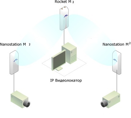

Тут у меня еще проблема появилось, помогите пожалуйста. Как я говорил 4шт камер подключены к nanostation m2 (acses point) и принимает roket m2 (station). Ну начальству все нравится как это все работает и приобрели еще 2 камеры с nanostation m2 для другого объекта.
Собственно сам вопрос, как настроить roket m2 чтобы он принимал сигнал от двух nanostation m2 ???
вопрос не очень понятен.
вы хотите мост точка-многоточка или что? или объясните подробнее или эскиз сделайте

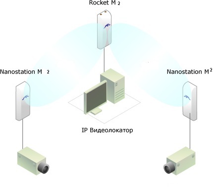

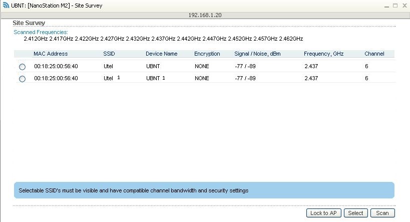

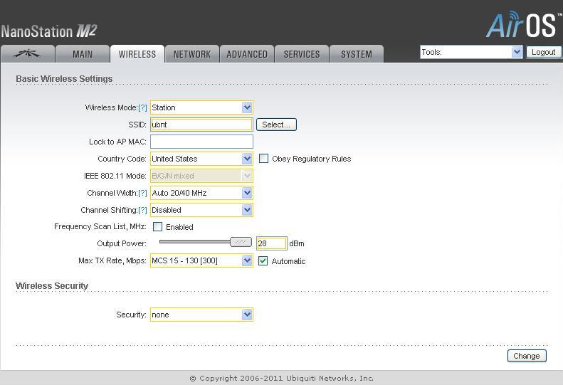

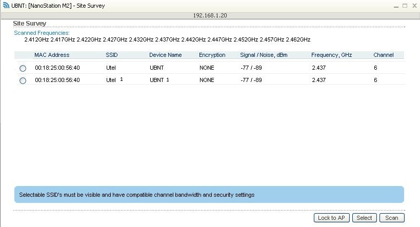

Спасибо за отзывчивость!!! )). да точка- многоточка приемник "один" рокет, а передатчика с камерами два "нано"
А именно не могу (или не умею) в настройках rocet m2 подключить вторую антенну.
При выборе ТД (при сканировании есть все мои антенны) галочку или точечка ставится только на одну ТД (скопировать МАС адрес)
То есть как настроить чтобы была возможность выбрать несколько ТД, сохранить, и все работало.
За ранее спасибо!
Эскиз примерно такой. (на быструю руку)

забыл написать эскизы не моих настроек взял с нета, все примерно также.
если надо будет то позже могу скинуть так сказать оригинал.
XPEH
29 Янв 2016
107
За ранее спасибо!
Посмотреть вложение 2957Посмотреть вложение 2958Посмотреть вложение 2959
Думаю так нельзя,это тоже самое что пытаться подключить напрямую два патч корда в 1 разъем сетевой карты;)
Можно сделать в режиме aprepeater

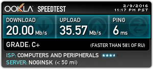

glob17
10 Фев 2016
Вопрос про скорость.
NanoStation loco 2 настроена как мост, но скорость почему то вот такая
Поможет улучшить прием поменяв антенны местами или конфиги местами?
