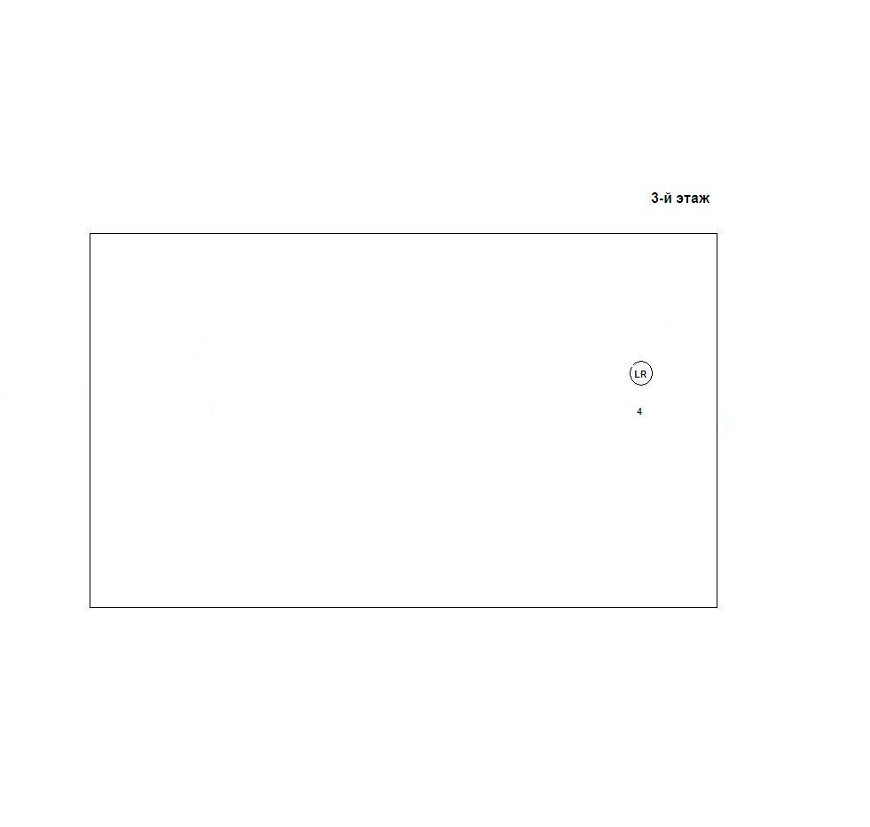

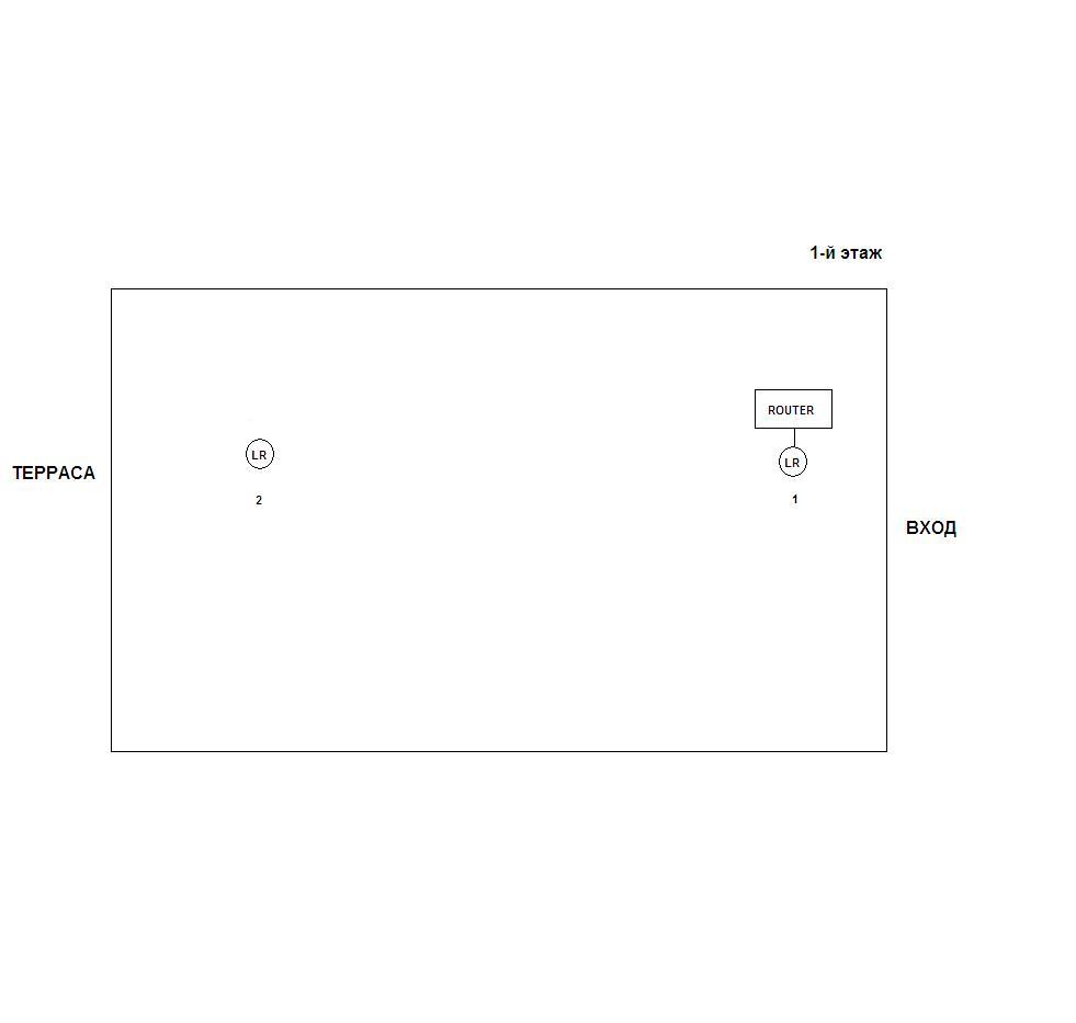

Помогите советом по правильной установке UniFi LR в загородном доме.
Исходные данные:
- дом 3 этажа, общая площадь около 600 кв. м., по 200 кв. м. на этаж.
- оборудование 4 шт. UniFi LR.
Вариант установки: см. картинки
(комнаты не стал рисовать, на первом этаже 2 шт. LR, чтобы сигнал охватывал террасу и внутренний двор)

1. Нужно ли подключать LR 3 (2-й этаж) в розетку ethernet? Или пусть получает сигнал по воздуху? Как лучше?
А доходит ли сигнал до второго этажа? Но проводом надежнее и сигналустойчивее
2. Должен ли быть постоянно включен компьютер с программой-контроллером? Много читал интернет на эту тему, где-то пишут, что совсем необязательно, а кто-то пишет, что нужно, т.к. если будут выключаться электричество, что за городом часто бывает, то LR не оживет, если компьютер с контроллером будет выключен.
С последними версиями вроде нормально обходится
А точки тогда уж по середине этажа я бы распределил - что бы лучше охватывать этажи, а не на улицу "светить"
Доходит. Точки 1, 3, 4 получаются ровно друг над другом. Даже точка 4 на 3-м этаже, видит точку 1 на 1-м.
Но проводом (точка 3) все же надежнее?
Я еще большой новичок, вчера было только первое знакомство с Ubiquiti.
Можно ли сделать четкую привязку точек друг к другу?
Например, чтобы точка 2 цеплялась только за точку 1, а точка 4 за 3. Просто так будет логичнее всего (по расстояниям между ними). Или они все работают на автомате, без жесткой привязки?
Точки так распределил исключительно чтобы стояли в общих/подсобных помещениях (холлах, коридорах, кладовках).
Есть все-таки у меня предрассудки по поводу размещения таких вещей с спальнях.
Или зря волнуюсь?
Еще опасаюсь периодических отключений электричества, а именно, чтобы потом все само запускалось и работало без вмешательства человека, компьютера, контроллера.

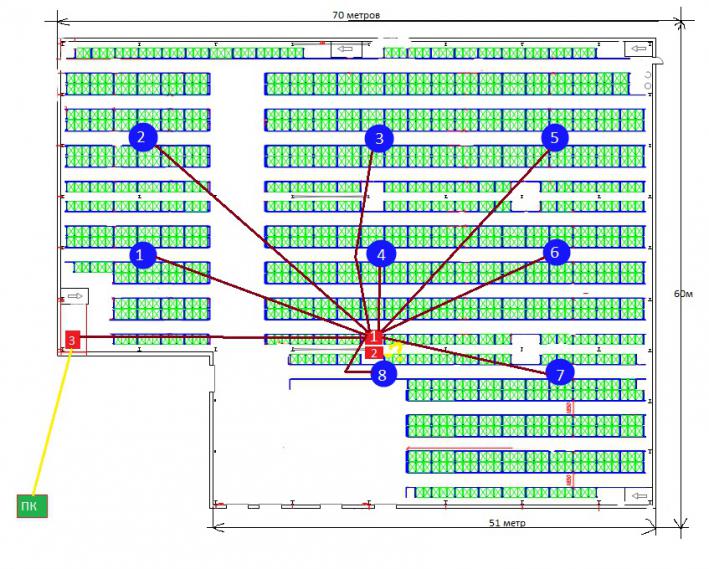

Всем Доброго времени суток, скажу сразу я новичок, в плане знакомства с бесшовным роумингом да и с Юбиквотиком -работал на , асусах, длинках и тплинках ну с Таймкапсулами (MIMO) встречался, на SOHO роутерах опыт есть .
Руководство поставило задачу :mad: (ептваюмать) необходимо организовать на складе бесшовный роуминг.
Закуплены 8 точек UNIFY LR . (Синие круги на схеме)
2 штуки Ubiquiti TOUGHSwitch PoE PRO (красный квадрат 1 и 2)
Прикладываю схему .
Как считаете хватит по охвату, с учетом что зеленые области это стелажи с алкоголем (высота 8 метров) точки будет висеть между рядами на высоте 9-10 метров на фермах крыши)
Вопрос про контроллер, он необходим все таки (с учетом последних прошивок итд итп на сегодняшнюю дату ) или только 1 раз настроить и все ? а потом как я слышал все будет по маку работать .
Вопрос по свичу : у него 8 портов и 9 управляющий как я понял . Можно ли его задействовать как обычный порт -просто придется ставить еще 1 тупой свитч (красный квадрат №3) ради одной точки и потом еще 1 чтоб 2 канала из 2 РОЕ свичей "превратить " в 1 магистральный кабель уходящий в другое здание (Зеленый квадрат)
Ну и вопрос как нужно настраивать сами точки? какие режимы им давать ?
Как я понел подсоединять их (предварительно) к компу не нужно для настройки IP все можно будет сделать даже не находясь в одной подсети (утилита всех сама найдет ).
Сорри за калабмур если что.

Много точек на 1 ряд, зато соседние ряды остаются без прямой видимости.
Например, точку 3 оставить на месте, вторую поднять на 1 ряд выше, а пятую опустить на один ряд ниже. С остальными рядами также распределить точки по рядам, чтобы не было 3 штуки на один ряд. Так более понятно?)
Контроллер у меня работает постоянно, так как на нем происходит простая авторизация по паролю.
Но, если вы будете устанавливать третью версию контроллера, тогда он должен работать постоянно. По идеи, для бесшовного роуминга Zero-Handoff нужен контроллер, который и будет управлять этим самым роумингом (могу ошибаться, так как сам этой фичей не пользовался).
По поводу свитчей ничего сказать не могу - не юзал и в руках не держал
