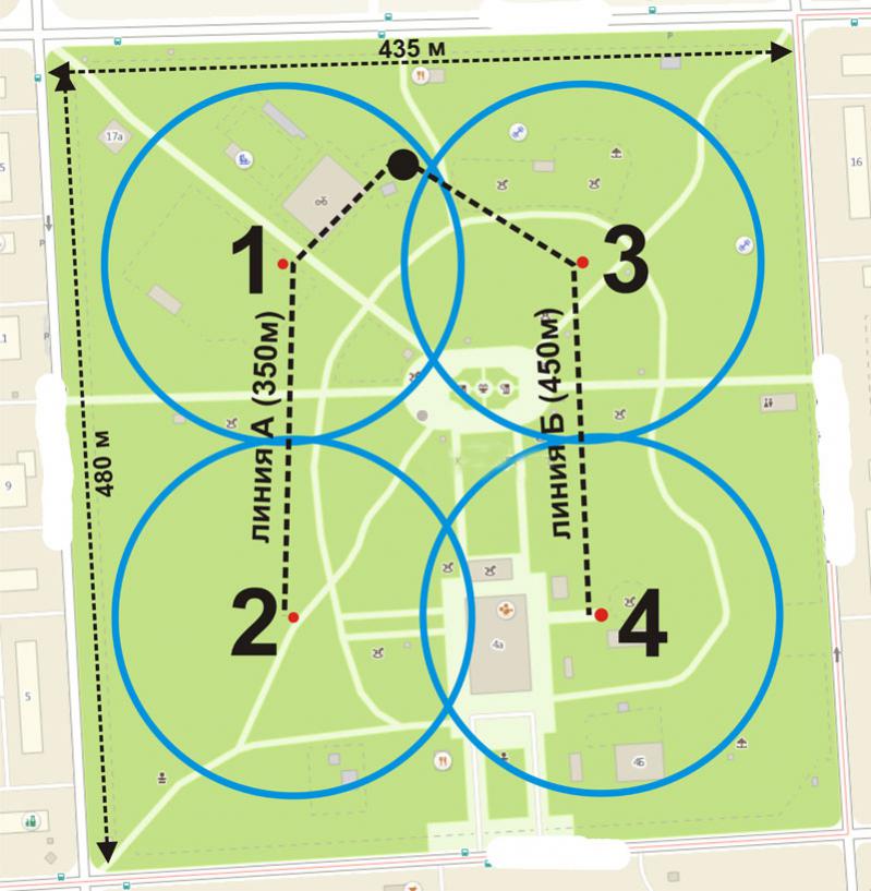

Здравствуйте. Прошу совета в организации бесплатного wi-fi доступа в городском парке. Сам я сис.админ, с настройкой оборудования проблем, думаю, не возникнет.
Оцените выбранное оборудование и схему развёртывания сети.
прилагаю 2 фото
- схема покрытия
- фото со спутника на местности
итак что на схеме
1. Чёрная жирная точка это помещение куда заводится провайдер (может два)
2. из помещения по воздушке идёт две оптические линии (4 жилы оптики на всякий случай) "ЛИНИЯ А" и "ЛИНИЯ Б" длина линий 350м и 450м
3. под номерами 1 2 3 4 обозначены точки доступа Ubiquiti UniFi Outdoor (синий радиус на схеме соответствует 100 метрам хотя по спецификации 200м - но я не верю)
схема коммутации
1. в помещении стоит MikroTik RB2011UAS-RM в него заходит провайдер
2. затем 4 оптических медиа конвертера заходят в микротик, через оптический бокс спаянный соединяются с оптикой
3. (для обеих линий оптики одинаково) Оптоволокно идёт по воздуху до ближайшей точки....затем через бокс (или муфту поставить?) выводится медиаконвертер и цепляется на Poe адаптер и дальше точка доступа по шнурку витой пары.
4. Сама оптоволоконная магистраль идёт дальше на дальнюю точку и там так же распаивается на медиа конвертер и в итоге Ubiquiti UniFi Outdoor дальняя точка.
ВОПРОС.....Всё ли правильно я расчитал???
правильно ли будет устанавливать точки доступа на высоте 2 метра от земли - как я понимаю там меньше крон деревьев и сигнал лучше.....
по фото спутника оцените...пробьёт ли точка доступа радиус 100-150 метров при условии всяких смартов и китайских планшетов??? зданий в парке нет...но деревьев много.
очень прошу совета спецов. Заранее спасибо.

Впринципе да, все верно расчитали. Не забудьте также про небольшой компьютер, который будет управлять точками (унифи не умеют работать автономно - им нужен контроллер). Деревьев действительно очень много. В самом центре парка есть вариант установить еще одну точку? Иначе возможно будет появления мертвых зон на границах, указанных на схемах, для дешевых китайских устройств

аможно в центре установить точку в режиме wds что бы не тянуть туда оптику?

Господа, хочу вас огорчить, но при такой плотности деревьев + точки будут выше деревьев я бы расчитывал на радиус не более 50-ти метров, а скорее всего и 30

Я тоже думаю, что расчет верен, но согласен, что тянуть оптику до дальних точек вовсе не обязательно и что в центре можно поставить точку, цепляющуюся по радио.
По поводу высоты - были установки в лесу. Над кронами не было возможности, через листья - соответственно. Установили точки на 2 метра и между стволами сеть заработала.
