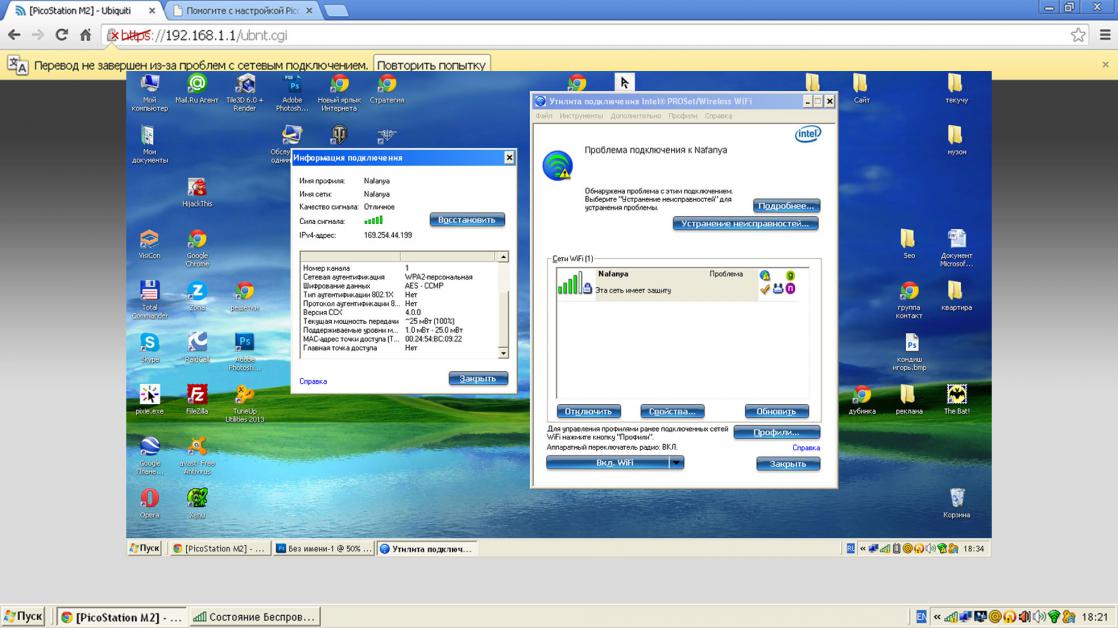

Я тоже все это сделал, теперь подключается, а интернета нет. Пишет Не получен сетевой адрес компьютера.
41
параметры сети как настраиваете? на точке настроили dhcp (автоматическая раздача адресов сети) или вы вручную прописываете ip и т.д.?

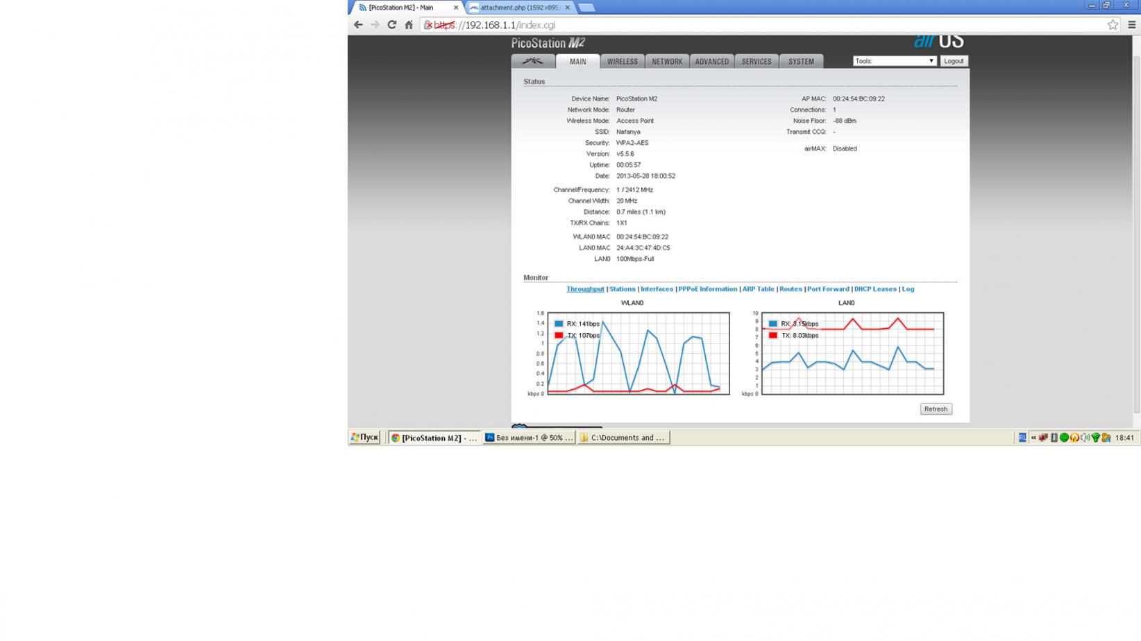

Когда подключился к Picostation запрос идет а ответа нет (пинг не идет). Я так понял сеть матюкаетсяНастройка.jpgНастройка 1.jpg
Picostation подключен к Nanostation проводом.
41
когда подключился к picostation запрос идет а ответа нет (пинг не идет). я так понял сеть матюкаетсяПосмотреть вложение 775Посмотреть вложение 776
picostation подключен к nanostation проводом.
а как вы говорите вручную адрес задаете, если в поле ip-адрес у вас 169..... это говорит о том что адреса у устройства нет - ни ручного ни по dhcp.
и от куда у вас теперь еще и нанос взялся?
напишите схему: что к чему цепляете и где что должно получиться.

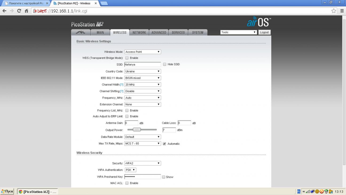

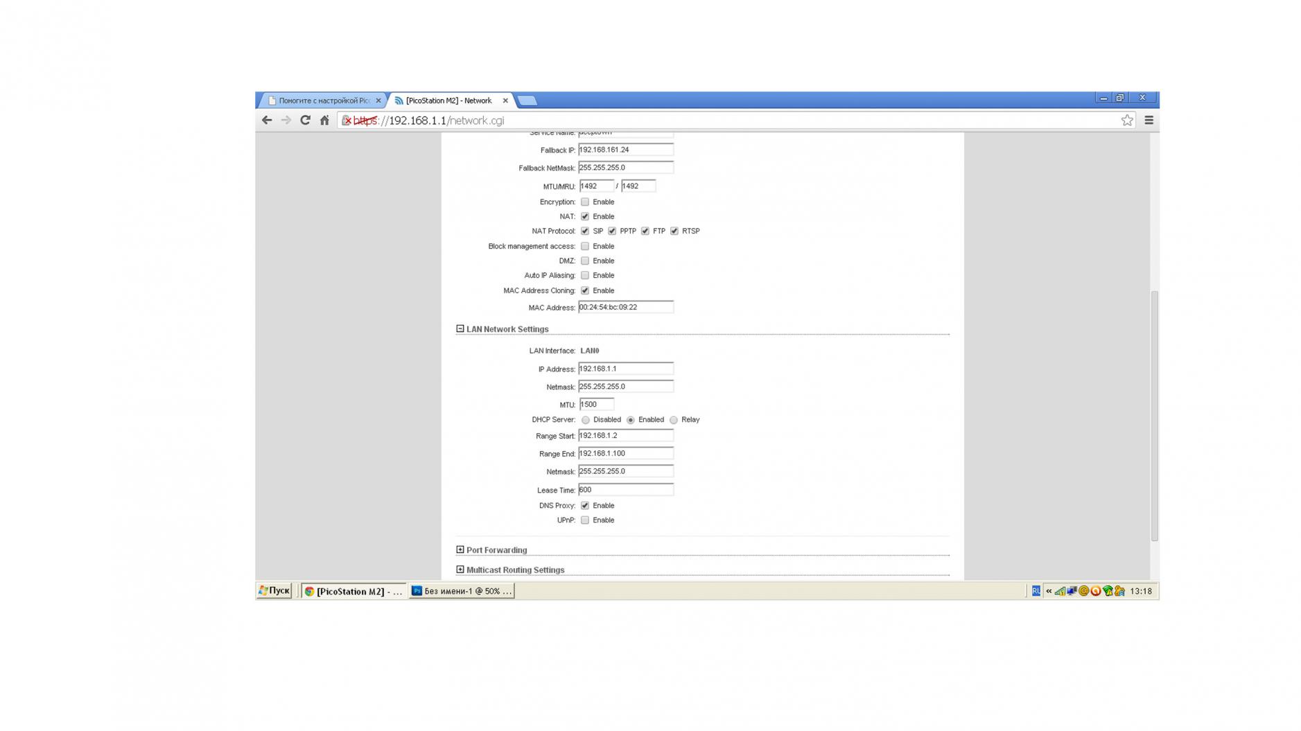

Игорь Б
21 Янв 2014
16
Сейчас у меня на даче Стоит на прием Nanostation и с него идет на роутер dir 300, а он слабенький и я меняю этот роутер на Picostation. Договорился со своим админом, сказал в эти выходные придет.
Игорь Б
21 Янв 2014
16

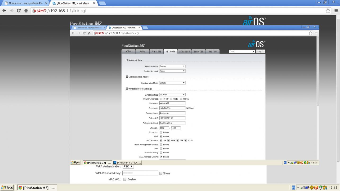

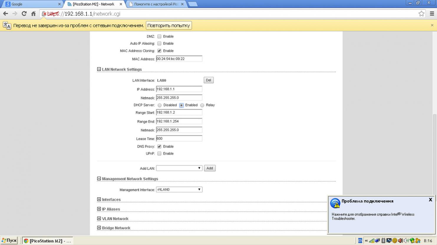

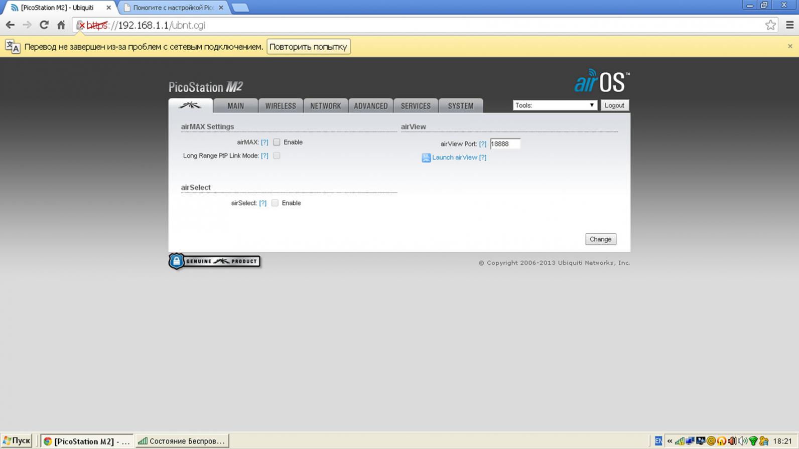

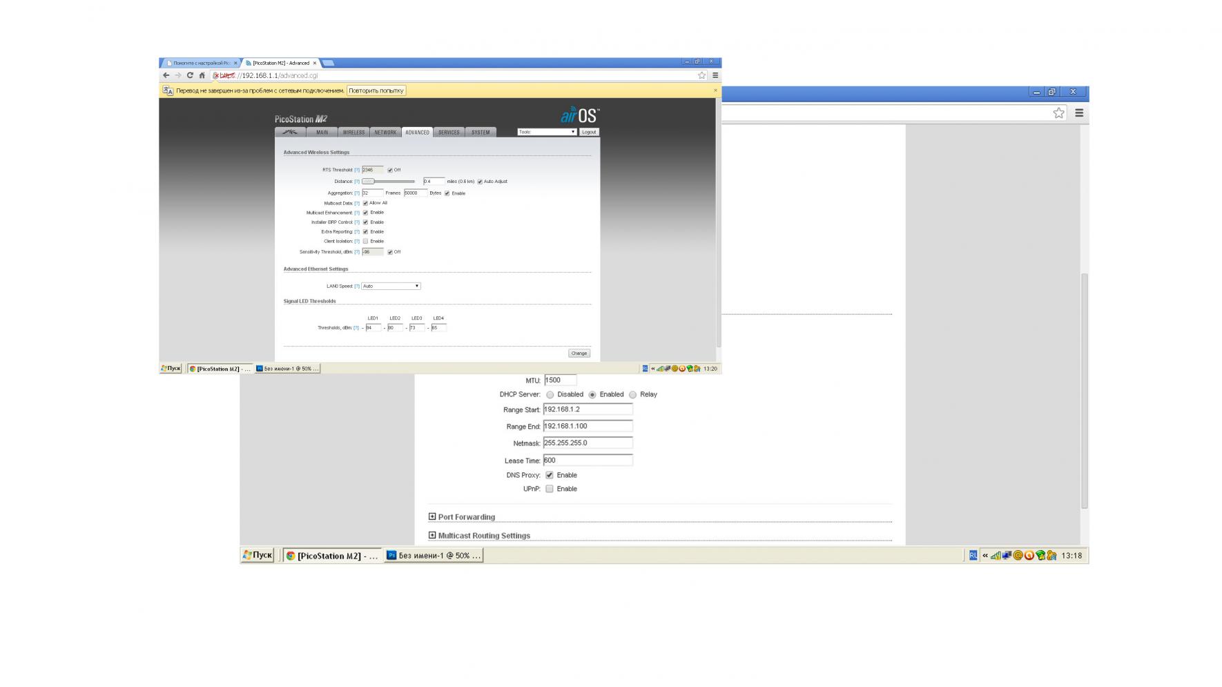

Так ко мне и не пришел настроить роутер человек,времени нет говорит пока. Гляньте может что подскажите добрым словомНастройка 3.jpgНастройка 4.jpgНастройка 4.1.jpgнастройка 5.jpg
41
ну тогда давайте все таки пройдемся по схеме: от куда куда что приходит, где и как авторизуется кем настраивается..... что хотим получить в конце
