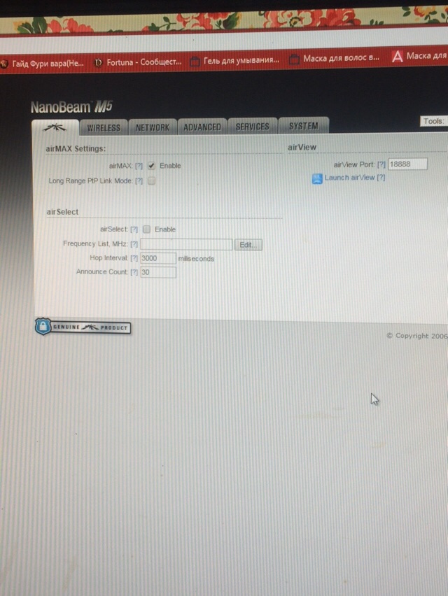

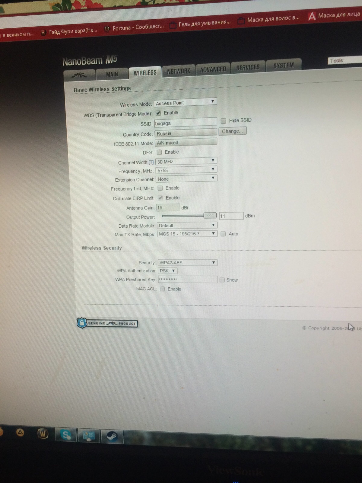

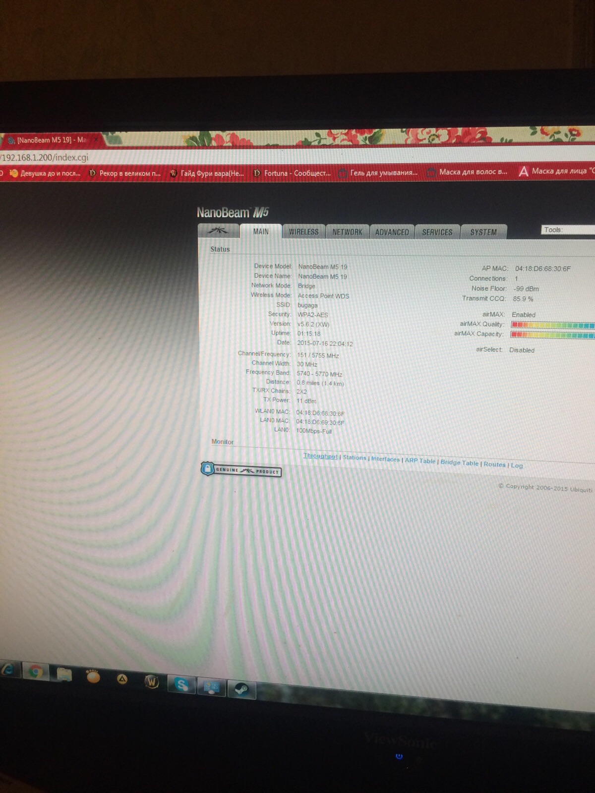

Здраствуйте, заказали nbe m5 19 2шт. настроили мост, видимость прямая.. сначала подгоняли под частоты для лучшей работы.. вывели, вроде бы все заработало на ура..
Но после поднятия очередного пппое. на доме тарелка себя стала вести очень странно, сначало видели себя они хорошо, пинг был 1-2мс..
пппое поднимается но часть данных почему то стал терять.. ип адресс днс есть. шлюза нет.. на доме пропал доступ к веб по каким то странностям, но пинг по ип идет, на след. день тарелку перезапустили по питанию, мост поднялся. проблема так и осталась в веб зайти не можем, сигнал показывает отличный но пинги до ужаса выросли.. с потерями идет.. прошивка свежая стоит, что посоветуете сделать ?
на улице температура -30..
настройки в квартире
Посмотреть вложение 2707Посмотреть вложение 2708
настройки тарелки на доме
    387,9 KB · Просмотры: 1.270
    375,1 KB · Просмотры: 1.228
    129,1 KB · Просмотры: 1.273

Настройка PPPoE настраивается только на Роутере (Access Piont) со стороны провайдера

пппое поднимали сначала на компе, после уже на роутер перешли..

Надеюсь вы смогли найти настройки, по аналогии и использовали PPPoE на самой станции

сегодня тарелку на заводские скинули, заново настроили.. на частоте 5755. связь есть, сигнал отличный, но не могли даже зайти на другую тарелку, поменяли частоту до 5760 после этого сразу же все заработало на ура.. остается для нас загадкой что случилось с частатой 5755 которая работала и через 1.5 часа умерла
человек который разбирает прошивки, говорил что в нанобимах есть выколотые частоты на xw железе, но это значит что у вас вообще соединения не будет. попробуйте поменять местами ап и ста , может по другому поведет себя. поменять значит программно)

Наверно включили какой-нибудь спутниковый передатчик, который раньше не работал.
Сомневаюсь, что это глушилка в колонии.
Пропущенные частоты - вполне возможное дело. Зависит от выбранной страны.
А вообще-то, перебор свободных частот - нормальное дело. Мало ли что "фонит" в эфир.
