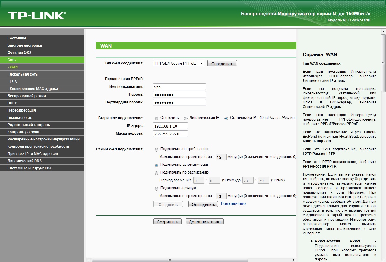

gtp8500
4 Фев 2016
13
За мостом стоит роутер WR741ND, из локалки доступ к точкам есть.
    305,1 KB · Просмотры: 811
