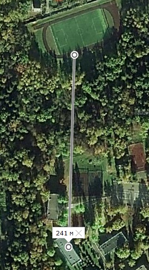

Установлены точки доступа Ubiquiti NanoStation M2 расстояние между ними 250 метров (1-я точка на 3-м этаже здания, 2-я на фонарном столбе) из них 100 метров проходит через деревья. Зимой и вначале весны все работало отлично, распустилась листва и сигнал пропал.
1: Какие варианты решения?
2: Как правильно написать заключение о том что система не работает из-за деревьев, не правильная установка оборудования (оборудование на гарантии, можно обязать фирму установщика на решение проблемы).
Гарантия оборудования тут не причем, т.к. оборудование не подразумевает работу в не прямой видимости. Мой совет, это из за всех сил как можно сильней поднять с двух сторон точки, найти самую чистую частоту и регулировать мощность до максимум.
По скрину вижу что есть прогалы где нет деревьев, это значит эту точку можно перенести в другое место и переотъюстировать.
Ситуация в том что работу сделали но не качественно и пока на это все есть гарантия надо действовать. То что нужно поднять выше и усилить сигнал с этим мы разобрались. Может кто подскажет как с научной точки зрения сказать им что они дураки а не я. Как мне им написать? Не буду же я писать пришла весна распустились листья на деревьях пропал сигнал Wi-Fi. Исполнитель смеется и говорит спилите деревья. Дурдом.
Ну так-то они правы, листва очень сильно отражает сигнал, а по поводу гарантии читайте договор, что в нем написано, какие обязательства на себя взял исполнитель и т.д.
