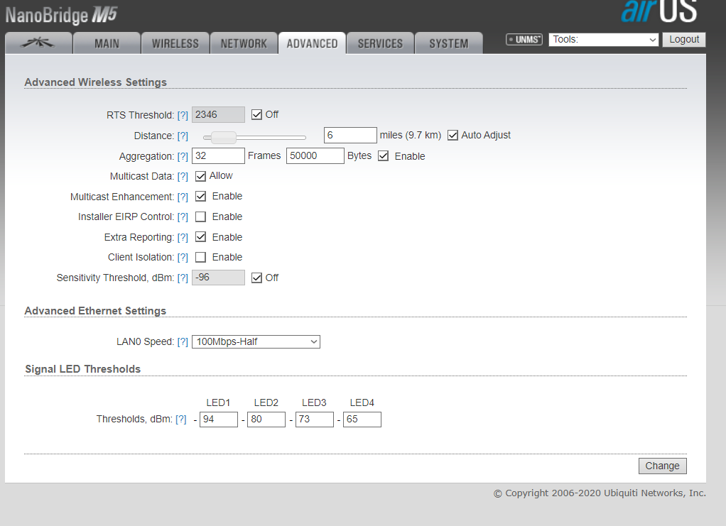

Добрый день, недавно сделал Wifi мост с помощью двух антенн AirGrid M5 HP и Nano Bridge M5. Насколько я понял они немного отличаются между собой.
Суть проблемы в том, что Nano Bridge M5 автоматически выбирает максимальную скорость LAN: 10 Mbit. По тарифу от провайдера же, доступно 30 мбит. Ниже фото из интернета, чтобы было понятно о чем речь. В
Когда я изменил вручную эту настройку на 50 или 100, то после перезагрузки появилась надпись Unplugged, пришлось менять обратно на 10. С чем может быть связана эта проблема? Качество сигнала хорошее, 10 мбит выдает стабильно.

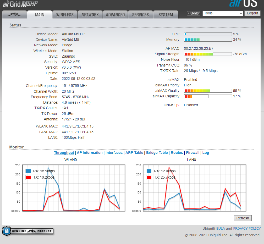

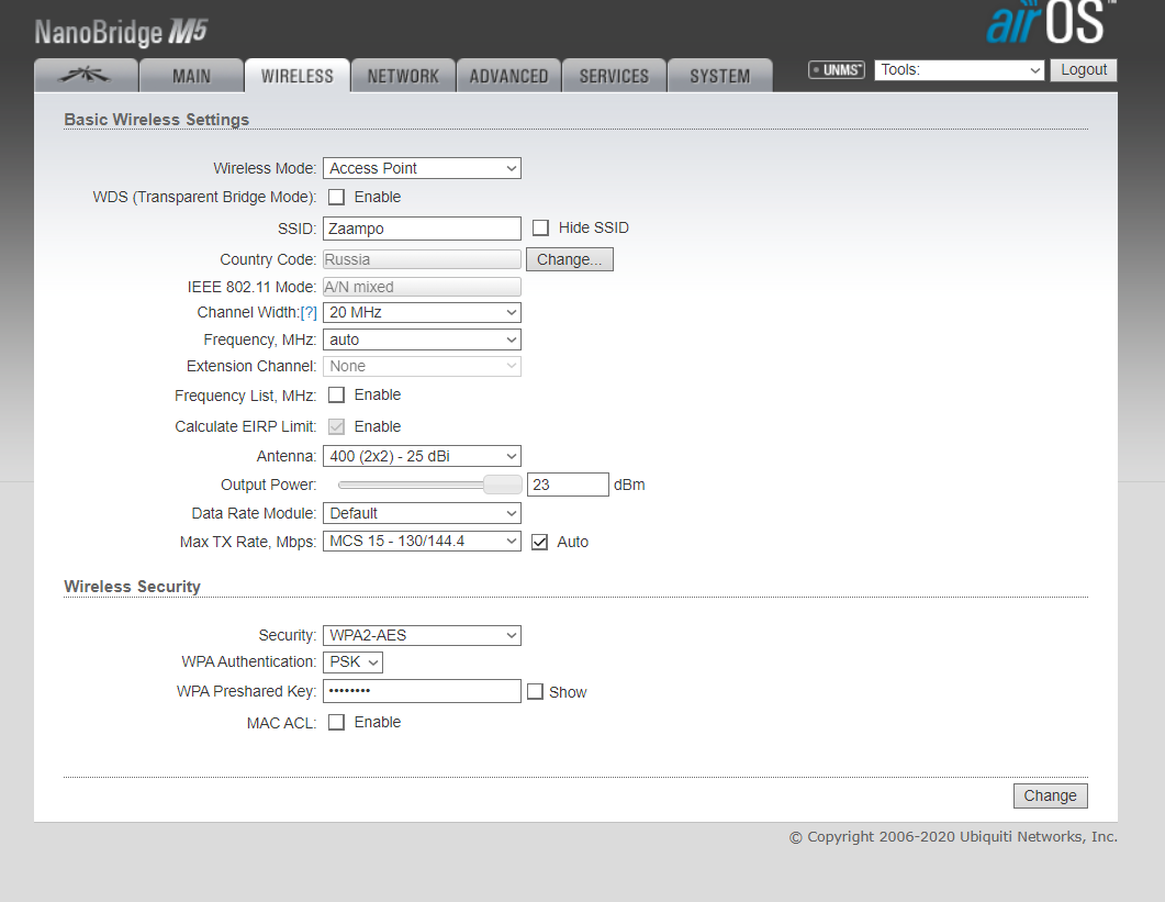

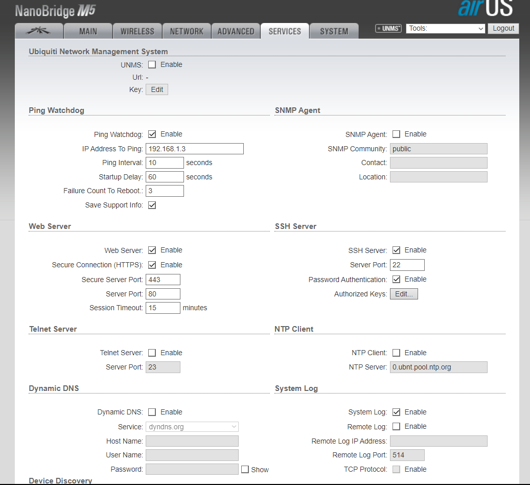

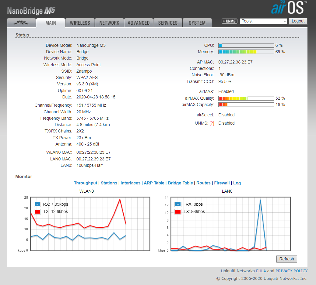

Добрый день, поменял роутер на другой, проблема решилась, теперь LAN: 100мбит. Походу дело было в роутере. Интернет сильно быстрее не стал, возможно что-то не совсем правильно настроено. Если я сброшу сюда скриншоты настроек, вы могли бы их глянуть, может быть подскажите что-нибудь?

Клиент
    155,2 KB · Просмотры: 497
    84,2 KB · Просмотры: 460
    81,5 KB · Просмотры: 439
    81,2 KB · Просмотры: 412

Точка доступа
    140,9 KB · Просмотры: 410
    77,8 KB · Просмотры: 411
    69,4 KB · Просмотры: 399
    68,9 KB · Просмотры: 361
    86,4 KB · Просмотры: 362

При 30 Мбит/с общем интернете, эфир 26/19 Мбит/с - вполне достойно. Стоит включить WDS (transparent bridge mode). Можно попробовать канал шириной 40 МГц, включать надо со стороны точки доступа , если связь прервется - возможность вернуть назад. На nanobridge можно попробовать MCS7 (wireless -> Max TX) поставить, больше airgrid (клиент) не умеет. Юстировка - нормальная.
Из сомнительного - разные устройства точка-клиент, LAN - полудуплекс ("-half"), разные версии прошивок (не критично).
Что бы лучше проверить скорость (не чисто эфирную), запустите iperf на компьютере со стороны точки и компьютере со стороны станции.
