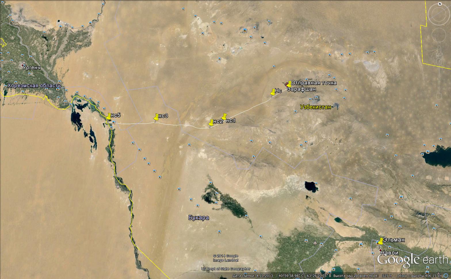

На объекте работают шесть насосных станции (качают воду из реки Амударья до города Зарафшан Узбекистан) растоянние между насосными станциями приблизительно 60 км. Локально каждые насосные станции автоматизированы (у всех свой Ethernet со статическими IP-адрессами). И теперь начальство хочет чтобы все насосные станции вывести на центральный диспетчерский пункт который находится в городе ( от последнего насосного станции где пять км). Пожалуйста помогите выбрать оборудование Ubiquiti
Если расстояние в 5 км, это не проблема. Думаю пара NanoBeam M5 справится, если нососние станции между собой уже подключены. Тут наверное подробнее напиши видимость на этих 5-ти км, ну и собственно какой трафик гонять будет по ви-фи.

Мне надо между насосными станциями установить wi-fi, ну скорость я думаю мне даже 2Мб хватит, зона пустынная ну так местами холмы высотой 15-20м

Вот так выглядят насосные станции на спутнике.

мне надо на каждой насосной станции на вешать wi-fi (если учесть что некоторые расстояния между станциями около 60 км и я думаю что понадобится репиторы посмотрите внимательно рисунок, nanobeam берет 25 км думаю что мало
так у вас между станциями 60км или между станцией и центральным диспетчерским пунктом?
холмы между станциями? если поставить мачты метров по 10 прямая видимость будет или все же они будут мешать?
Да, без репитеров будет сложно обойтись.
Главная проблема - где брать для них электричество. Ну и вандализм нельзя исключать.
Нарисуйте нам в карандаше схему расположения станций вокруг диспетчера. Какие расстояния между ними?
