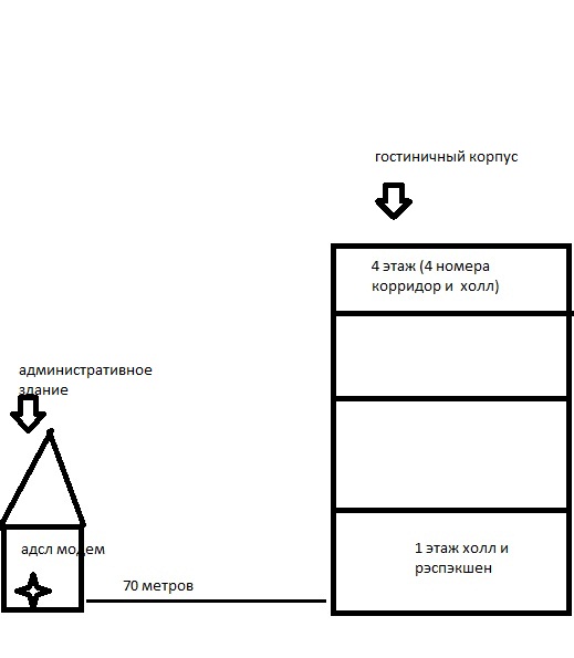

Добрый день подскажите оборудование для такой задачи в том числе и adsl модем вашей фирмы.
Провести wi-fi сеть между административным зданием (в нём adsl модем) и гостиничным корпусом (расстояние 70 метров), и раздать wi-fi на 1 и 4 этаже корпуса. Длина коридора на 4 этаже в корпусе 20 метров 4 номера, перегородки 40 см. кирпич.
Требуется wi-fi в номерах 4 этажа коридоре, в холе (длина 20 метров) 1 этажа и респекшене в конце коридора.
41

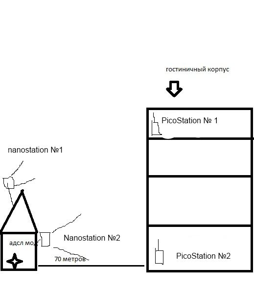

можно попробовать както так:
один наностейшн (любой, т.к. расстояние небольшое) что бы крыша его от второго закрывала + разнести по частотам.
D
Danik
26 Мар 2013
14
т.е получается такая система = ADSL модем с него патчкорд на наностёйшен №1 №2 которые по wifi связаныс PicoStation 1/2 а от PicoStation на репиторы Ubiquiti UniFi походит сигнал на двух этажах?
41
Ubiquiti UniFi в этой схеме не нужен.
PicoStation - и есть репитер+точка тоступа для клиентов

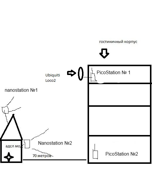

при такой схеме на 4 этаже будет ли принимать сигнал через глухую стену? Или надо ставить на внешней стороне стены Ubiquiti Loco2 в качестве приёмника ?.
и еще нужна ли "грозозащита" на нанстейшены ?
